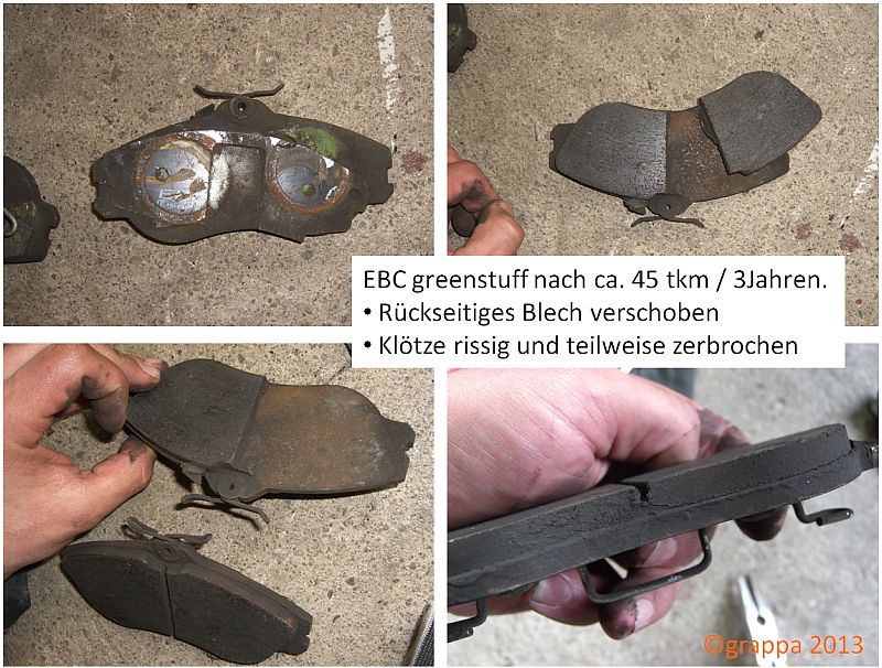

Moin zusammen,
(22.04.2013, 16:16)Mech© schrieb: ...Nachdem ich am Wochenende meine ATE Classic Beläge für die G60 an einen Bedürftigen
weitergegeben habe...
Der Bedürftige dankt. Ja Massa
(22.04.2013, 16:16)Mech© schrieb: Da besagter Spendennehmer gerade
gebrochene Greenstuff ausgebaut hatte, will ich eigentlich nichts von EBC
nehmen.
Dem schließe ich mich uneingeschränkt an.
Ich lasse mal Bilder sprechen:
[Bild: EBC_gebrochen.jpg]

ich liebe solche Berichte, dabei sollen diese doch so gut sein. Weshalb ich bei Original-Audi-Bremsen bleibe sieht man ja deutlich im Bericht von Lorenz.Rolleyes

Hallo zusammen!
Ich werde auch bei jedem bremsen daran erinnert, dass meine Scheiben und Beläge auf sind.
Ich möchte gerne die PowerDisc verbauten (falls überhaupt möglich) sowie EBC Beläge.
Naja das mit den Belägen lasse ich glaube ich doch lieber und such mir was anderes Smile
Danke schonmal für den Erfahrungsbericht.

und ich habe die G 60 Umrüstung mit Greenstuff auch eingebaut. Vor genau 932,2398764 Kilometern. Bin noch nicht ganz fertig. (Der BKR liegt in der Garage und wartet auf Einbau).
Bin verärgert! §#&%$)#(/!!?)(§&+*#&%§$$ Bin verärgert!
Andersrum: Bei meiner Fahrleistung habe ich jetzt ziemlich genau 9 Jahre Ruhe. Da werde ich wohl vorbeugend im Jahre 2021 mal nachschauen. So what.

Moin,.. da sollte ich mri mal meine Klötze auch ansehen,..RedStuff >50tKm & Ferodo HC Scheiben.
Ich wollte ja eigentlich zur nächsten Fälligkeit auf G60 Upgraden, denke aber langsam dass ich das besser lasse - es vielleicht sogar ein Rückschritt wäre.
