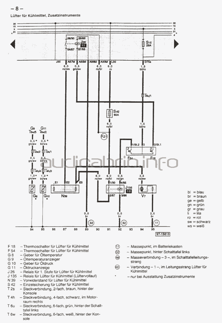

Anschluss Kühler Lüfter bei Motorkühlung
Hallo an alle Smile
Ich habe im Zuge meiner neuen Einspritzpumpe auch
einen neuen Motorkühler eingebaut.
So jetzt muss ich wieder die Ventilatoren einbauen
Und anschließen, jedoch weiß ich nicht mehr wo
genau ?!?!
90 PS TDI ohne Klima.
Besten Dank im Voraus !!
Tach Nepomuk,
ich weiß nicht, ob es der TDI auch so hat, aber der Vorwiederstand für die Lüfter liegt meist vorne links (in Fahrtrichtung), unterhalb dessen, wo ein V6 seinen Batteriehalter hätte.
Also in richtung Hauptscheinwerfer. Galube dort sitzen auch die Doppeltöner der Hupe.
Dort findest du eine Platte mit 3 Anschlüssen, diese haben die Bezeichnung E1, E2, E3.
[Bild: 20.png]
Die genaue Belegung findest du dann unter den Stromlaufplänen.
Gruß Manny
