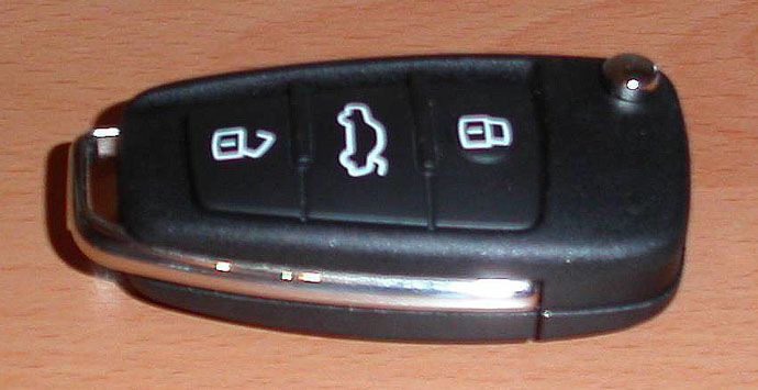

Klappschlüssel (3-Tasten) mit WAECO Funk-ZV

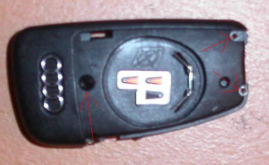

Den Deckel vom Klappschlüssel an den markierten Punkten leicht anheben (am besten einen 6mm Schlitzschraubenzieher nehmen). Der Hebepunkt beim rechten Pfeil ist unter dem silbernen Bügel versteckt.
..und schon ist der Deckel ab – jetzt sieht man auch, wo die Batterie sitzt (auf dem Bild schon rausgenommen...)!

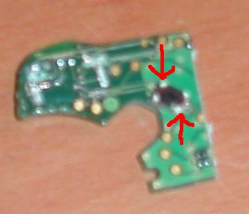

Jetzt kommt der Trick – die alte Platine wird zum Teil behalten! Und zwar nutzen wir den Druckpunkt (zum Beispiel beim Symbol "Schliessen") einfach weiter! Dazu kürzt man die alte Platine entsprechend, wie auf dem Bild und passt sie entsprechend an!
Das ist das übrig gebliebene von der alten Platine
Den Transponder des Klappschlüssels auslöten, damit es keinen Konflikt mit der bestehenden Wegfahrsperre gibt (auf dem Bild ist der Transponder schon ausgelötet).
Diesen Trick kann man auch beim "alten" Klappschlüssel nutzen – einfach ein Stück aus der alten Platine retten und diese als Basis nehmen... dann hat man auf jeden Fall einen besseren und sichereren Druckpunkt für den Klappschlüssel...

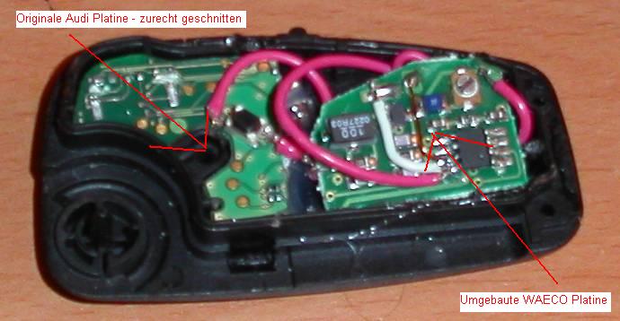

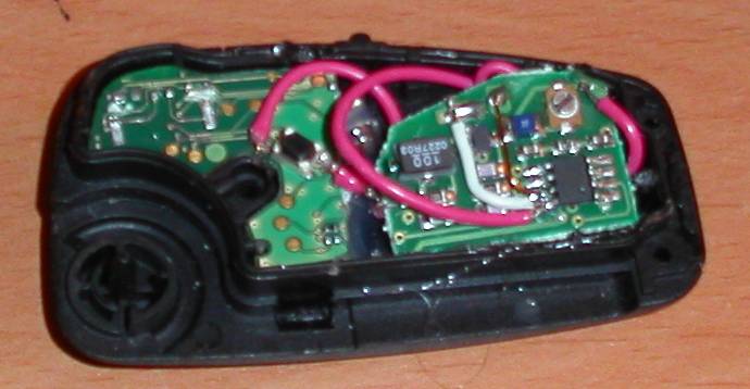

Der zusätzliche freie Platz wird für die bereits umgebaute Waeco-Platine verwendet! Der Minuspol entsprechend angeschlossen und die Platine in das Gehäuse gelegt...
So sollte es dann aussehen wenn alles drin ist:
Hier noch mal zur Erklärung, was wo ist:

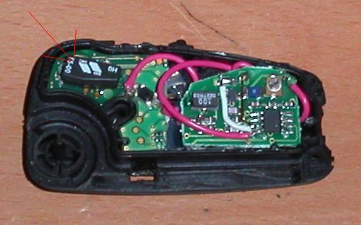

5.Einbau des Transponders (nur bei Modellen mit Wegfahrsperre)
Natürlich muss man bei einer Wegfahrsperre auch den Transponder entsprechend umbauen!
Den Transponder kann man auch bei einem Schlüsseldienst kopieren lassen – das ist meist billiger, als bei Audi einen neuen Schlüssel zu bestellen (wo man eh nur den Transponder braucht) – einfach mal in der Gegend (evtl. auch beim Schlüsseldienst) nachfragen, ob das geht... der kann dann auch ein bisschen anders aussehen – hier mal ein Bild:
Links originaler Audi Transponder – rechts Kopie vom Schlüsseldienst – sieht anders aus – funktioniert trotzdem!
Der Platz sollte in der Nähe des Schlüsselbarts sein – das Bild zeigt den optimalen Platz - den Transponder mit ein paar Tropfen Sekundenkleber entsprechend fixieren:

So sieht das gute Stück dann finalisiert aus!
