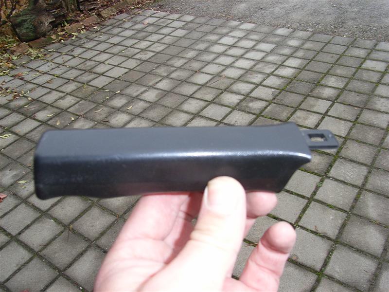

Die Beschreibung der Hebelverkleidung ist fehlerhaft, die Öffnung befindet sich auf der Fahrerseite. (zumindest bei meinem Modell!)
[Bild: R0011926.JPG]
Also musste ich die "Schneidmethode" verwenden.

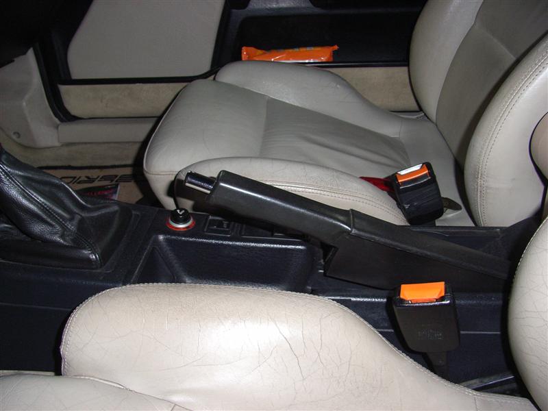

[Bild: R0011927.JPG]
So sieht der demontierte Handgriff aus.

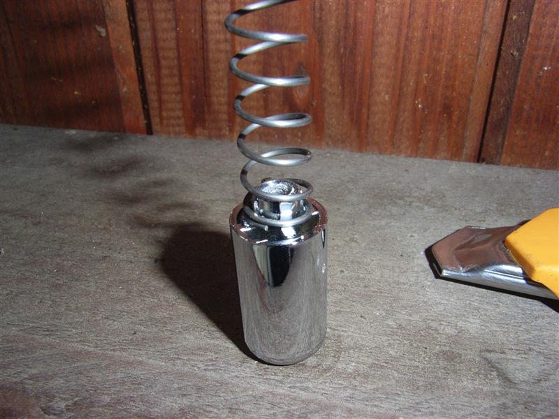

[Bild: R0011929.JPG]
Der BMW-Knopf muss etwas bearbeitet werden, damit die Feder passt.

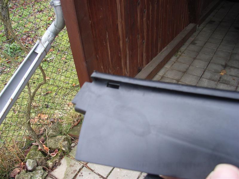

[Bild: R0011930.JPG]
[Bild: R0011931.JPG]
Man sollte ein Gewinde in den BMW-Konopf schneide, sonst kann man ihn
per Hand nicht weit genug drauf schrauben und er steht etwas weiter raus als der originale.

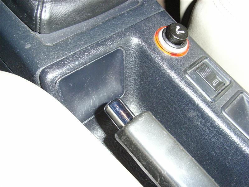

[Bild: R0011934.JPG]
Ausserdem muss das Loch im Griff MINIMAL vergrößert werden.

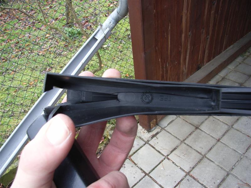

[Bild: R0011936.JPG]
Alles in allem in 20min gemacht.
