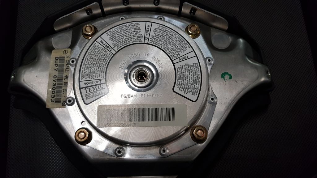

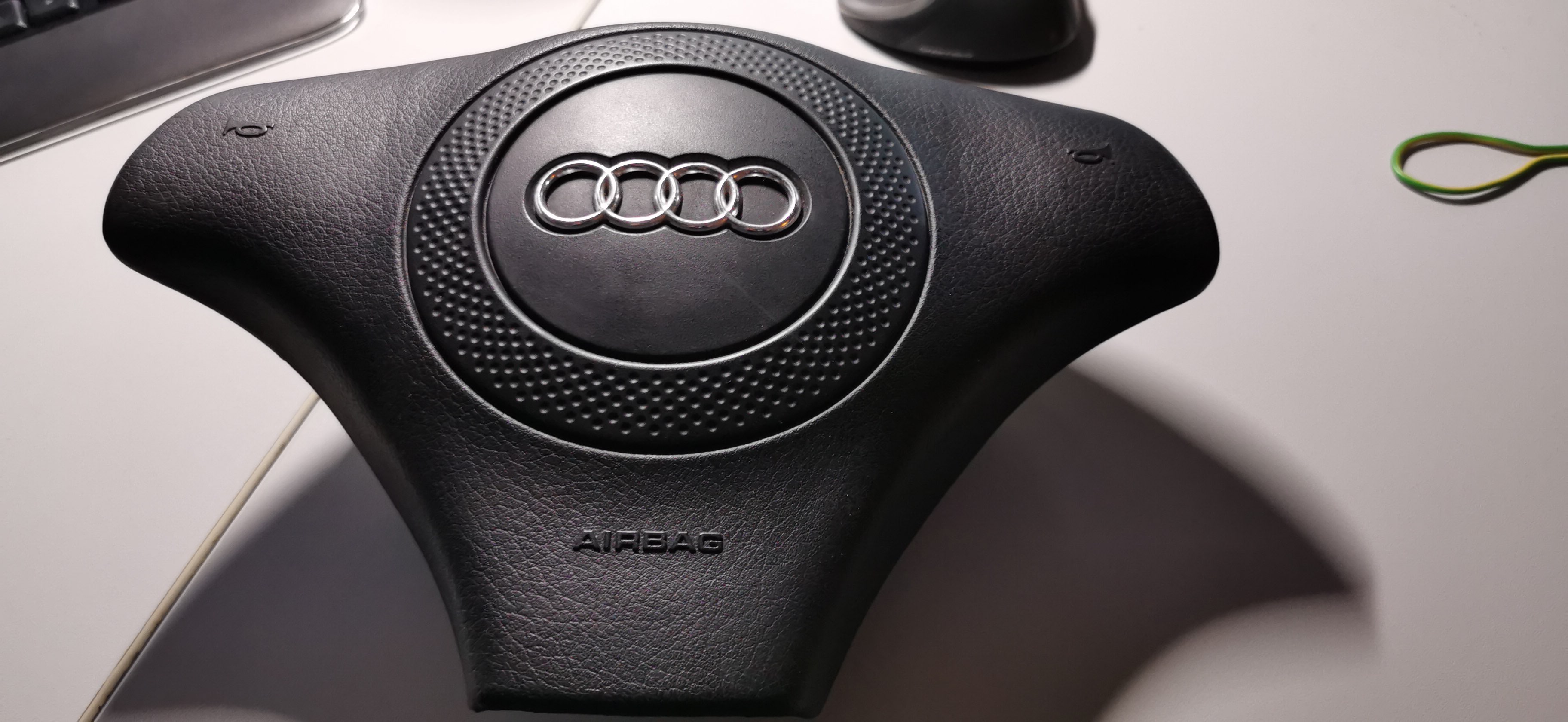

Trotz komplett 99er Optik habe ich keinen Brief bekommen....Komisch! Smile  Mal schnell geprüft...
[Bild: IMG_20200705_100848.jpg]
Scheinbar habe ich beim Umbau aufgepasst.

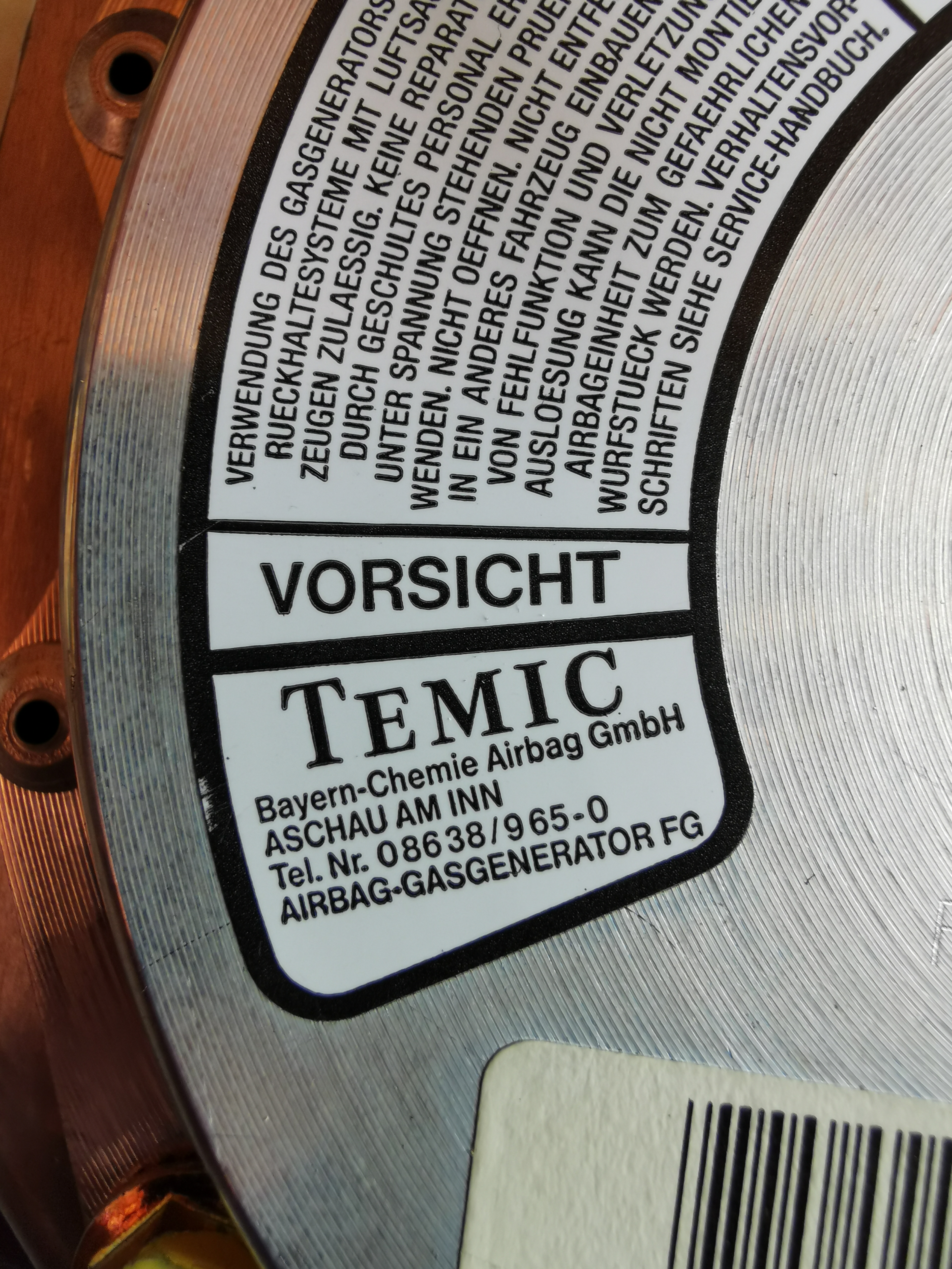

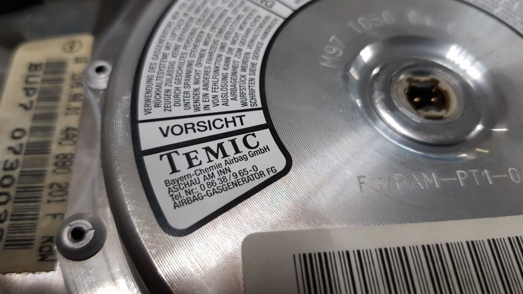

Der Facelift-Reserve-Airbag im Keller hat aber einen japanishen Treibsatz.
[Bild: IMG-20200208-WA0008.jpeg]
[Bild: IMG-20200208-WA0010.jpeg]
[Bild: IMG-20200208-WA0013.jpeg]
Nur wie zum Geier bekomme ich den jetzt getauscht?  Dry

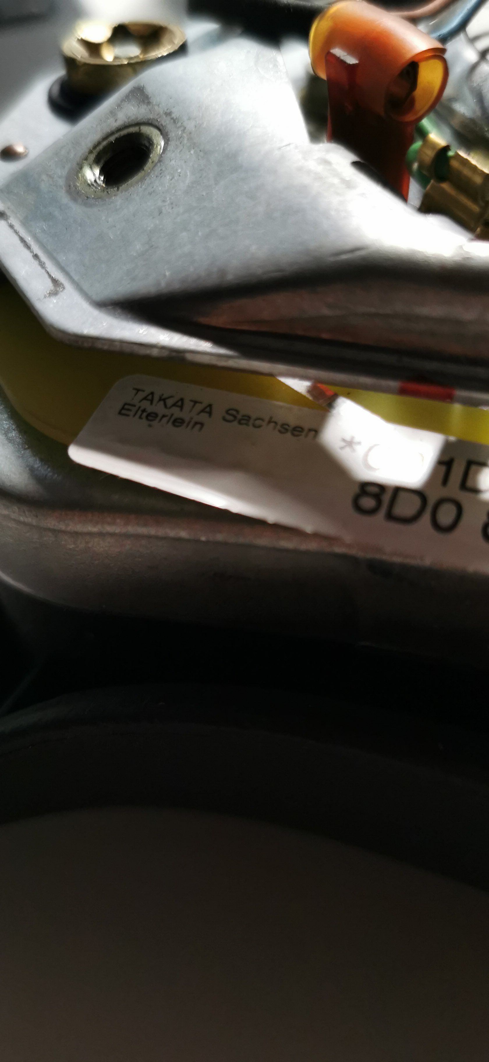

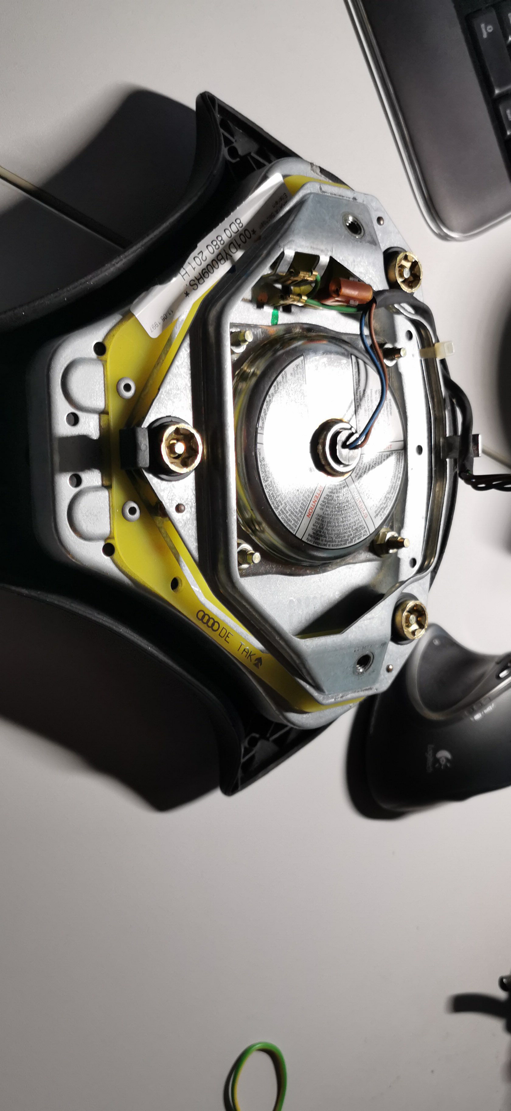

Mein Fzg ist EZ 4/97 (damit quasi "auf der Grenze") und hat ab Werk diesen Airbag verbaut:
[Bild: 1.jpg]
[Bild: 2.jpg]
Ich gehe davon aus, keinen Brief zu bekommen.
