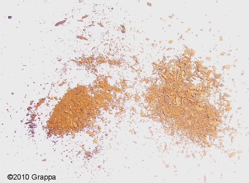

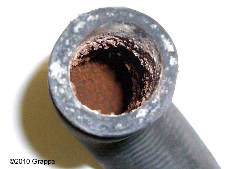

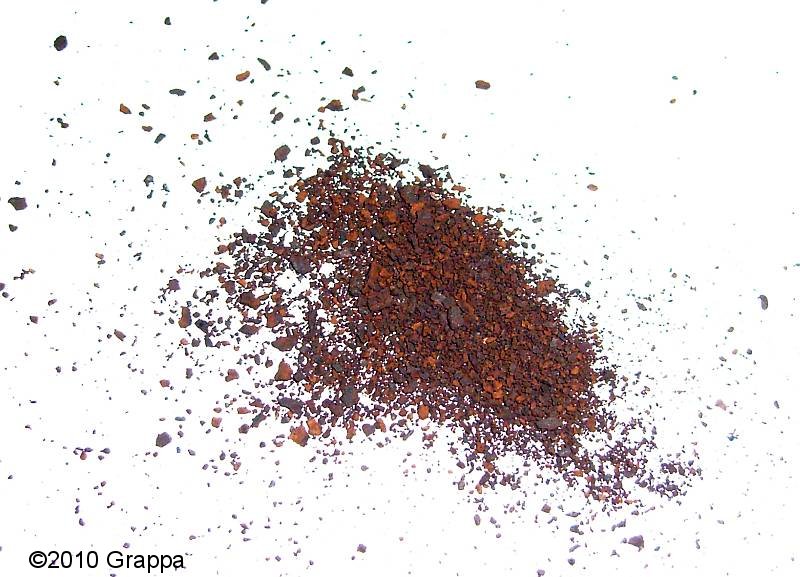

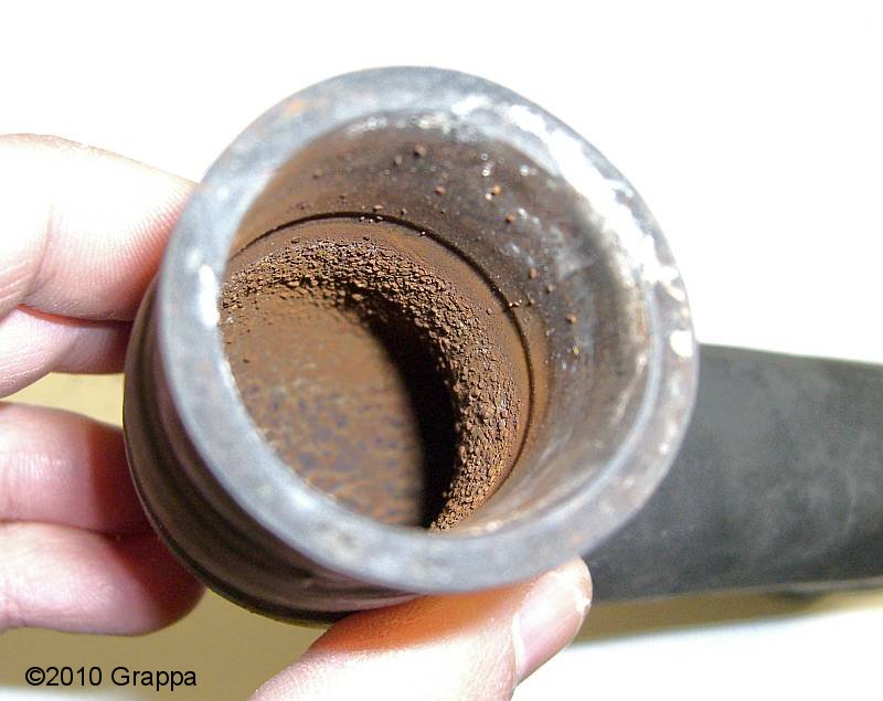

Moin zusammen,
wie oben schon angedroht setze ich mal ein paar Bilderkens rein von dem "Granulat", das in meinem Kühlsystem rumschwimmt. Je nach Schlauch variiert auch die Farbe des Granulats... merkwürdig...
Hier die Bilder (sorry, Blitz hat übersteuert...):

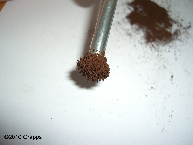

#47
...was mich allerdings auch nicht unbedingt fröhlich stimmt, ist die Tatsache, dass das Granulat magnetisch ist:
[Bild: CIMG8175.JPG]
Ich sachs mal mit Werner: "Tut dat Not, dat der hier so rumoxidiert???"
Die Kühler und die Köpfe sind imho aus Alu, nur der Block ist aus Guss. Da scheint sich also wohl im Laufe der Zeit mein Motorblock aufzulösen.... Vielleicht ist das aber auch normal... Un

#48
Hallo Lorenz
Häufigste Ursache für sowas sind falsche Kühlmittelzusätze.
Alle paar Jahre sollte man den das Kühlsystem schon spülen, also mach dir darüber keine Sorgen.
