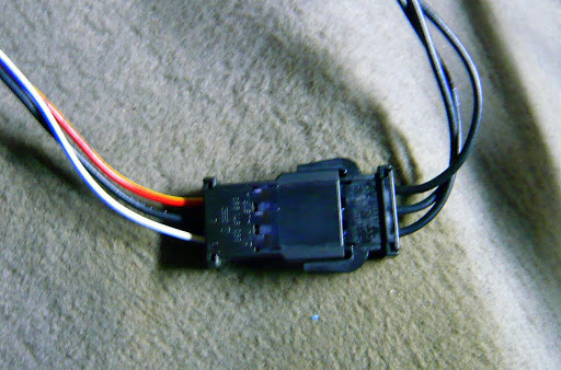

Moin Holli,
ohne es wirklich abschließend geklärt zu haben.... aber wir waren uns "damals" einig, es müsse ein Stecker für das Steuergerät eines Automatikgetriebes sein. In meinem Fall höchstwahrscheinlich aus einem A8.
Ich habe den einfach abgeschnitten und den Rest des Kabelbaums auch entsprechend des für mein Fahrzeug / GRA-STG gültigen SLPs neu verdrahtet. Ging völlig problemlos.
Willst Du den abgeschnittenen Stecker haben? Zwinker Habe ihn bestimmt noch in meiner Grabbelkiste rumfliegen...

Hm,wir haben den gleichen ja dran,stammt aber auf alle Fälle aus einem 2,8er von 94 mit Automatik-Getriebe.
Der Kabelbaum sollte 1:1 passen, den wollten wir austauschen,also den Kompletten, jedoch fehlte der Stecker für den Beifahrerairbag,somit haben wir aus dem 95er und 94er Kabelbaum einen gemacht.
Es wurde uns gesagt, das der Schachtkabelbaum aus nem "vollen" V6 stammt der auch Automatik hatte..,soviel dazu.
Leider hab ich da beim Kauf nicht richtig drauf geachtet, der Kabelbaum hatte zwar BC und GRA, jedoch nichtmal AC...,somit hatte sich die Aussage "volle Hütte" des Verkäufers schnell relativiert.Rolleyes
Dann gabs in dem Paket natürlich die LSS...und......der passte natürlich auch nicht, weil Durchmesser zu klein.
Echt ärgerlich...aus nem 94er und sollte in einen 95er, das ist eben genau das Jahr gewesen, wo sich die "Mischkomponenten" der verbauten Teile die Hand gaben.
So isset halt...
Ich bekomme meine GRA auch im Laufe der nächsten Woche...bin mal gespannt was da noch kommt..Rolleyes
Danke dir erstmal...Stecker lass ich dran, frisst ja kein Brot.
Die Kabelfarben sind natürlich am Kabelbaum nicht identisch, mit dem was ich hier lese...aber die 3 Signale sollten ja zu finden sein.

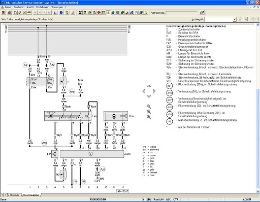

Ich bin dabei die fehlenden Teile der GRA zusammen zu suchen.
So einfach wie gedacht klappts natürlich nicht mit der Übertragung vom 93er ABK auf den 99er AAH, danke Lenksäule und differierender Einbauorte. Grrrr Bin verärgert!
Mir fehlt noch die Teilenummmer der Stecker vom Kupplungsschalter/Bremslichtschalter. Lupe
Ich mache mir zudem noch Gedanken über den Einbau und die Verlegung der Schläuche und Leitungen. Was ich sehr schätzen würde sind Bilder/Infos von serienmässigen V6 GRA/Tempomat Installationen um folgende spezifische Fragen zu beantworten:
a) wo geht der Unterdruckschlauch durch die Spritzwand ?
b) Wie finde ich am besten das sw/bl Kabel von Sicherung #12 ? (A70) in Lorenz SLP.
c) Wo wird der Bremslichtschalter original abgegriffen ? (A18) in Lorenz SLP.
d) Wie sind die Kabel im Fussraum verlegt ?
e) Und wo zum !"§$% ist ws/bl (A27) im Schalttafelleitungsstrang ?
EDIT: Ich weiss natürlich wo ich die Leitungen an der Steckerstation im Fussraum finde, jedoch bin ich an der Originallösung interessiert und A27 war schon immer ein Mysterium hier /EDIT

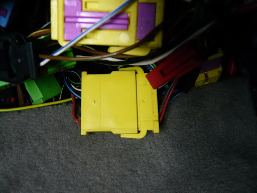

Die Signale für GALA und Bremslicht waren in der schwarzen und blauen Steckerstation im Zusatzrelaisträger vhd. Ich habe die Leitungen abgegriffen und auf einen freien Steckplatz mithilfe der Separat erworbenen "Junior Timer Kontakte" aufgelegt. Das sind dieselben die im ISO Stecker verwendet werden. Hinten wurden sie dann im Kabelbaum wieder abgegriffen. Wie alle originalen Leitungen auch. Smile
[Bild: P1030592.JPG][Bild: P1030590.JPG][Bild: P1030593.JPG]
Die Spannungsversorgung sw/bl war sehr schwer zu finden. Das im blauen Steckverbinder ist von Sicherung 30 und für's ABS. Huh Ich wollte genau jene Leitung, die auch auf Sicherung #12 liegt. Gefunden habe ich sie in einer gelben 6-fach Steckverbindung im Fussraum zusammen mit Blinker umd Masse Smile Dort auch den Vorgang mit separatem einpinnen einer neuen Leitung gemacht
[Bild: P1030596.JPG][Bild: P1030598.JPG]

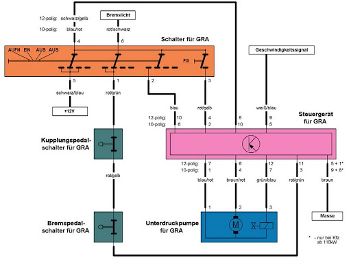

Schaltplan habe ich den "alten" vom Meckis gehabt bzw. zur Querreferenz neuerer Baujahre den von Ninja geposteten, welcher aber keine Abweichungen bei den Pinnummern zeigt.
[Bild: GRA_SLP_Meckis_10-12pol.JPG][Bild: GRA_SLP_A4.jpg]

Nachtrag zum Erhellen (sagt man so?) des Mysteriums:
[Bild: A27-klein.jpg]
Einmal A27, bitte schön.
Etwas unscharf und nicht ganz farbecht wegen Handy-Kamera und Kunstlicht. Aber das Prinzip sollte erkennbar sein: Im "Kabelbaum Schalttafelleitungsstrang", worauf in den SLP im Zusammenhang mit z.B. A27 immer wieder verwiesen wird, findet man/frau nach dem Abwickeln/Auftrennen diverser Lagen Gewebeband z.B. mehrere Adern we/bl, von den Steckern zu den diversen Verbrauchern kommend und in einem dicken Knoten endend, links im Bild, zwischen Daumen und Zeigefinger der rechten Hand meines Assistenten Ich lach mich wech , zu sehen. Irgendwie, zumindest unter Schönheitsaspekten Uuups , keine befriedigende Lösung, aber offensichtlich Usus damals.
Korrekte Lösung im Fall Tux wäre IMHO also gewesen, den Knoten aufzutrennen, ein weiteres Kabel dazuzulegen und wieder "schön" zu "verknoten". Mehrere Lagen Gewebeband nicht vergessen! Da ist es natürlich einfacher - und genauso legitim -, das Signal in der Nähe eines Steckers abzugreifen.
