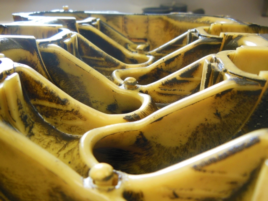

Vom ersten Eindruck sah das Unterteil schon wie das "Neue" Pierburg Teil aus. Aber beim schütteln des Saugrohr klapperte da ganz schön was drin rum.....Un
Unterteil also ab und was kommt da zum Vorschein.....
Das Unterteil besteht, aus gießtechnischen Gründen, aus zwei Teilen wie in der Info von Pierburg auch beschrieben.
Entweder haben sich die Pinne gelängt oder die sind von Anfang an zu lang denn das innere Teil hat 2 bis 2,5 mm Spiel und da kann es sich ziemlich viel bewegen. Das ganze konnte man auch schon am Saugrohr-Mittelteil (Alu-Körper) sehen. Dort hatte sich das Teil schon eingearbeitet...ist allerdings kein Problem...kann man ignorieren.
Das neue Ersatzteil von Peirburg macht einen besseren Eindruck da die Befestigungspinne spack sitzen und zusätzlich noch vergossen sind.
Das sollte also länger halten.
Was ich mich jetzt nur frage...Das ist doch ein Konstruktionsfehler! Gab es da denn keine Rückrufaktion....Wenn nicht @AudiNa warte ansonsten hat entweder die Werkstatt vom Vorbesitzer gepennt (gibt nur einen Vorbesitzer) oder aber er selber!?!?!?
Nun gut - sooo teuer war es jetzt nicht und ich hab was dazu gelernt...
[Bild: 8375_26_03_14_3_49_35.jpeg]
