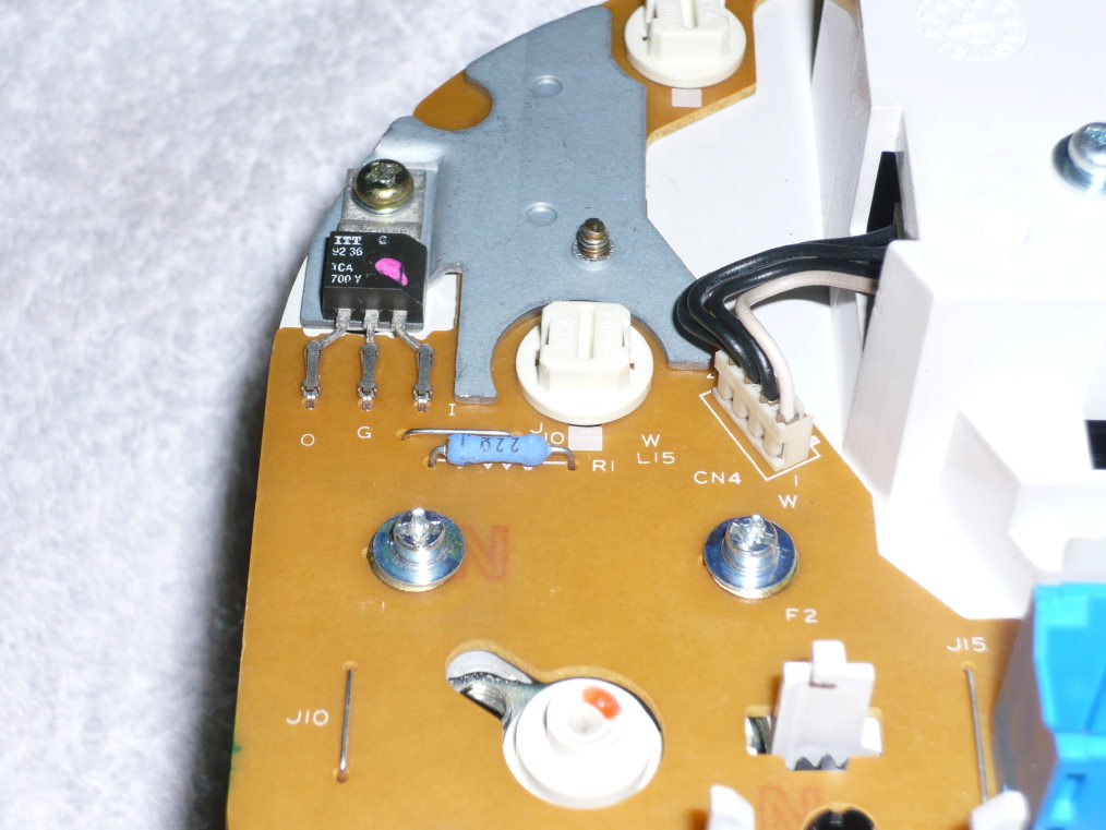

Grund 1:
Der Festspannungsregler oder im VAG Jargon auch Spannungskonstanter (Lage im Bild unten grün markiert) genannt ist defekt. Da es ein Halbleiterbauteil ist, das nur kaputt oder ganz sein kann, hat wahrscheinlich eine nur Kontaktstelle am "Beinchen" Kontakprobleme oder einen Bruch. Messen kann man bei angekabeltem KI zwischen out und ground. Da müssen ca. 10V anliegen. Zwischen in und ground müssen 12V Versorgungsspannung anliegen.
Die 3 Beinchen sind netterweise beschriftet mit
O = out
G = ground
I = in
Wenn man ganz genau hinschaut Lupe erkennt man die Beschriftung
ITT = Hersteller
9236 = Jahr 92 Woche 36
TCA 700Y = 10V Ausgangsspannung und 0,22A
Teile:
VAG Nummer 171 919 803 (11,88€)
Bei Wahl eines Ersatztyp z.B. LM2940T-10,0 für ca. 1€ aus dem Elektronikversand muss man auf folgendes achten: TO220 Gehäuse, 10V Ausgangsspannung, LowDrop-Type der mit nahezu 11V Eingangsspannung zurecht kommt.
Alle standard Regler haben die Belegung: I G O und damit vertauschte Pins.
Unsure Hier muss man entweder die Pins abknipsen und per Kabel anlöten oder den Regler verkehrt herum einsetzen und Unterlegscheiben verwenden damit man ihn noch festschrauben kann.
Bezugsquellen sind RS Components, Conrad, Reichelt oder ....
Grund 2:
Die Schrauben der beiden Anzeigen sind Kreuzschlitz-Schrauben, die mit Unterlegscheiben Kontakt zu einer ringförmigen Platinenkontaktstelle herstellen. Sie sitzen links und rechts vom Instrument. Die Schrauben der Tankanzeige sind rot markiert, die der Temperaturanzeige gelb. Die Kontaktschwäche liegt dabei entweder auf dieser Kontaktfläche, oder im Gewinde der Schraube.
Man löst die besagten Schrauben und reinigt mit einem Glasfaserstift oder feinem Schmirgelpapier die Kontakte und die Unterlegscheibe. Danach noch mit kontaktspray behandeln und die Schrauben an der Anzeige für Tank und Temp. mit Gefühl anziehen. Das stellt wieder eine bessere Verbindung mit geringerem Übergangswiderstand zur Platine her.
Eine zusätzliche Mäglichkeit ist die Verwendung von Zahnscheiben anstelle der glatten U-Scheiben. Dies wird im Auto häufig bei Masseverbindungen genutzt. (Danke an Grappa für den Tipp)
Der Festspannungsregler (grün markiert) ist nur gesteckt und kann durch oxidation evtl. Kontaktprobleme zum Sockel haben. Man kann nach dem lösen der Schraube und herausziehen des Reglers die Beinchen etwas anschleifen und die Kontaktfedern der Sockel vorsichtig nachbiegen.
Es gibt auch Lösungsvorschläge, die das komplette nachlöten der Platine beinhalten. Dazu muss die braune Platine demontiert werden, was nicht trivial ist. Mas sollte schonmal elektronische Basteleien gemacht haben und kalte Lötstellen erkennen.
