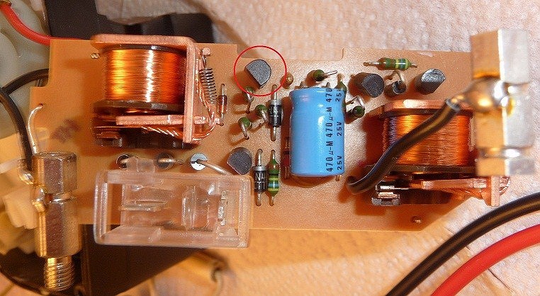

Fehler: "Antenne hört nicht auf zu laufen"
In diesem Fall ist entweder eins der Relais verklebt und kann nicht mehr zurückfallen oder aber einer der beiden Schalttransistoren ist defekt. Auf dem Bild sieht man den eingekreisten Transistor, der verhinderte, dass die Antenne unten abschaltet.
Ersatzteil: BC559B PNP-Transistor
Danke an Andrei für diese Information
