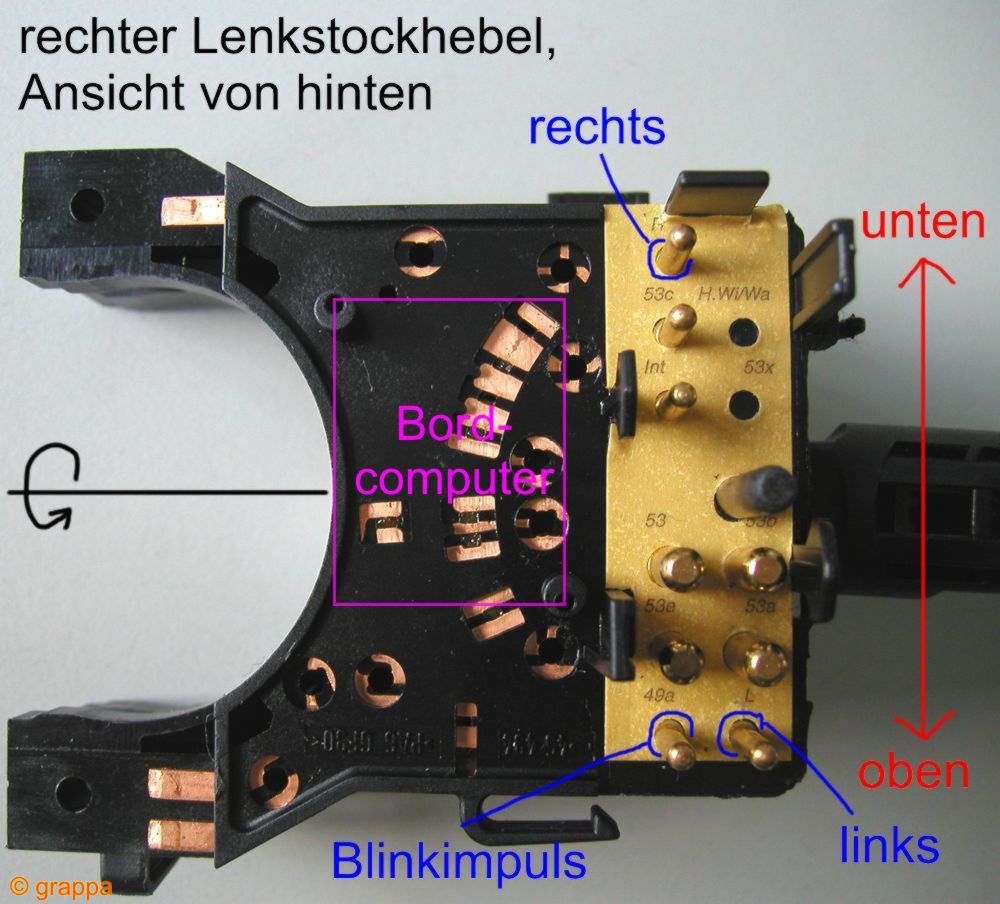

Hi Christopher,
habe in der Pause mal einen Lenkstockschalter (den ich noch rumfliegen hatte) für Dich fotografiert. Die für Dich wichtigen Klemmen heißen:
  • "L" für linke Blinkleuchten
  • "R" für rechte Blinkleuchten
  • "49a" für ankommenden Blinkimpuls
Die entsprechenden Positionen der Stecker sind anders als ich heute morgen um 8:42 noch "aus der Erinnerung" geäußert hatte und können nun eindeutig und definitiv in diesem Bild erkannt werden:
[Bild: lss_christopher.jpg]
Bitte achte darauf, dass das Bild den Schalter von HINTEN zeigt. Es ist der RECHTE Lenkstockschalter und für das Bild ist dieser einfach um 180° nach hinten gekippt worden. Die Position vom Hebel und vom Lenkrohrdurchgang ist weiterhin unverändert... Alles Weitere ergibt sich hoffentlich aus dem Bild in Kombination mit dem Stromlaufplan (nur ein Ausschnitt, zeigt den Lenkstockschalter):
[Bild: lss_christopher2.jpg]
Noch ein Hinweis: Neben der hier sichtbaren Steckerleiste (rechts) befindet sich bei DEINEM Schalter noch eine weitere, kleinere Leiste (zwischen der großen Steckerleiste und dem Lenkrohrdurchgang). Auf dieser Leiste steckt die Verkabelung des Bordcomputers (pinker Stecker)...

Deine Bilder waren sehr aufschlussreich...
