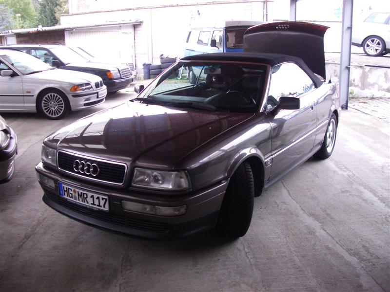

Nun zu dem Wagen. Gekauft war er am Samstag schon, hatte ich aber
vergessen zu erwähnen! Uuups
Das Wichtigste zuerst: Scheckheftgepflegt bis zuletzt und immer bei Audi! Big GrinBig Grin
Windschott und die Freisprechanlage mit passendem Handy gibt es auch
noch dazu!
Innen sieht er aus wie neu!!!!!!!!!
Die Lackarbe ist echt der Hammer! Wub
Die Überprüfung der Fahrgestellnummer hat nichts Negatives ergeben. Alle Öle
inklusive Ölsieb im Getriebe sind gemacht. Riemen sind erneuert.
Vorderachse ist geräuschfrei und Bremsen sind auch O.K.!
Verdeck ist neuwertig und Heckscheibe auch!
Manschetten sind dicht und der Audi-Mensch bei dem er auf der Bühne war
meinte: "Wirklich alles in Ordnung!"
Das habe ich auch so gesehen! Big GrinBig Grin
Nun zu den Mankos: die Kabelbäume sind durch und das Verdeck geht nicht
richtig auf! Ach nee! Smile
Die Abdichtung vom V ist dran! Das ist in meinen Augen bei der Laufleistung
aber O.K. und auch kein großes Ding. (oder?)
Am Lack sind ein paar kleine Stellen mit Lackstift ausgebessert!
Ein paar Beleuchtungen sind defekt
Das wars! RolleyesRolleyes
Find den Wagen endgeil und bin auf meinen alten Herren tierisch neidisch!
So, eine Frage habe ich trotzdem noch. Wenn ich ca. 40 Sekunden in Fahrstufe D
an der Ampel stehe fängt der Wagen an zu brummen! Sobald ich anfahre ist es
weg und zusätzlich ist es drehzahlunabhängig!

zu dem brummen: Booahh, also ehrlich, ich habe keine Idee. Normal ist das sicher nicht. Vielleicht ist der Öldruck zu gering, das kann man übrigens messen. Wurde eigentlich das Ölsieb auch getauscht oder nur das Öl?
das "V" rinnt? Hmmm, keine grosse Sache? Naja, wenn nur die Ventildeckeldichtung betroffen ist gebe ich dir Recht.
Ansonst denke ich an unschöne Sachen wie Zylinderkopfdichtung(en), und das ist beim V6 keine sehr schöne Angelegenheit.

Hier noch ein paar Bilder.
Vielleicht kann man die Farbe jetzt erkennen!? Ölsieb war getauscht und wie ich
heute erfahren habe, die WaPu auch!
