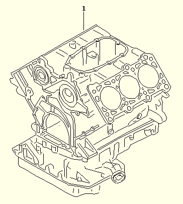

@Markus: Ansaugbrücke runter und darunter eine Dichtung erneuern....
Hmmmmmm, wie meinen? Was soll da ausser der ZK Dichtung noch sein?

Gezeigt hat er mir in der Werkstatt einen Deckel senkrecht unter der Ansaug-
brücke und da sah man auch Öl.
Soll wohl zickzack-förmig aussehen die Dichtung! Un

Ich tippe jetzt mal auf das Loch oben in der Mitte! Zwinker
[Bild: V.jpg]
