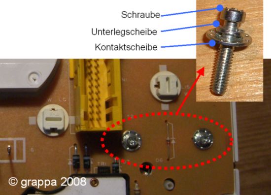

Heute war's mal wieder so weit und die Temp-Anzeige spielte "Toter Mann"...
Oben schrieb ich, dass ich per Kabel und Löten etwas an der KI-Krankheit tun wollte.
Ich habe dann genau das Angekündigte begonnen - aber doch noch nicht durchgeführt. Beim Freilegen der besagten Schrauben fiel mir der insgesamt magere Bauraum für Kabel und Lötanschlüsse auf, weshalb ich vorläufig nur eine Zwischenstufe durchgeführt habe. Ich habe der Anzeige aber angedroht, beim nächsten Mal nun wirklich den Lötkolben loszulassen, wenn jetzt nicht bald Ruhe im Karton ist
So, ernsthaft... Meine Zwischenlösung besteht im Wesentlichen aus einer Verbesserung der Kontakte beim Übergang von der Befestigungsschraube auf die KI-Platine. Dazu als Illustration (kann auch gerne in die FAQ) folgende Abbildungen.

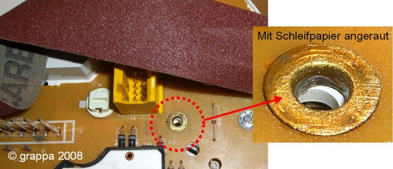

Schritt 1: Ausbau der vorhandenen Schrauben
![[Bild: KI_TMP_01.jpg]](http://www.graeffnet.de/lorenz/temp/audiforum/KI_Tempanzeige/KI_TMP_01.jpg)
Schritt 2: Anrauen der Kontaktflächen mit Schleifpapier. Es wurden bearbeitet: KI-Fläche (messingfarben), sämtliche Flächen auf der Schraube und allen Scheibchen (silbern)

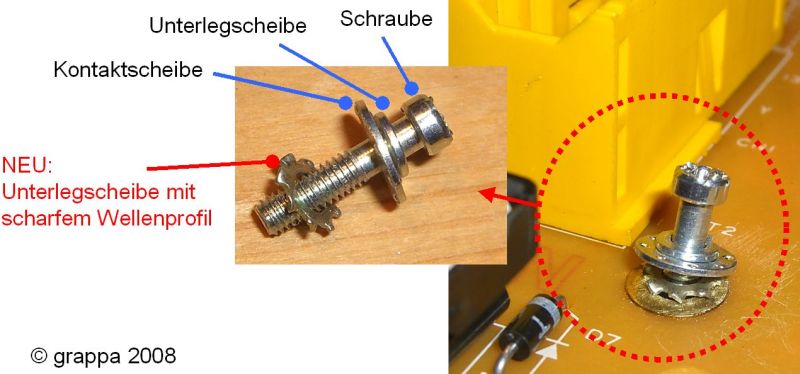

![[Bild: KI_TMP_02.jpg]](http://www.graeffnet.de/lorenz/temp/audiforum/KI_Tempanzeige/KI_TMP_02.jpg)
Schritt 3: Zusammenbau unter Verwendung einer zusätzlichen, auch angerauten Scheibe mit Wellenprofil (wird häufig zur Schraubensicherung oder eben zur Kontaktverbesserung in elektronischen Geräten eingesetzt und fand sich in meinem Schraubensammelsurium...)
![[Bild: KI_TMP_03.jpg]](http://www.graeffnet.de/lorenz/temp/audiforum/KI_Tempanzeige/KI_TMP_03.jpg)
...mal schauen, wie lange der nun wieder hergestellte Frieden herrscht....
