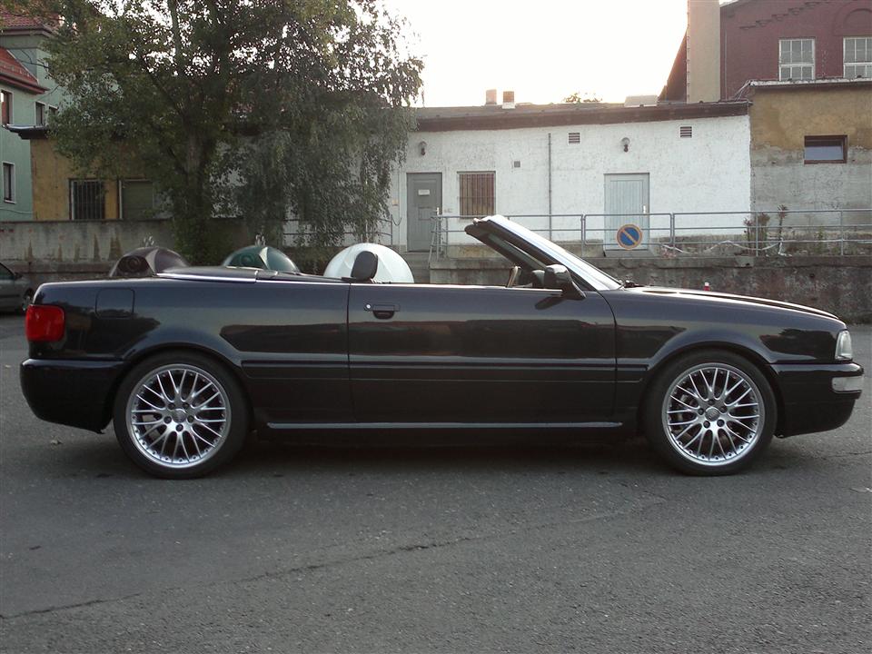

Okay,
dann auch hier ein kurzes Update:
[Bild: image109.jpg]
BBS Speedline in 7,5x18 ET 54 mit 225/40 R18
Eibach ProKit (nominell 20mm), Bilstein B8 Sprint VA+HA, Lemvörder Domlager an der VA und Weitec DistanceKit an der HA
Umbau auf 5-Loch mit A4-Fronti Scheibe hinten und A4-Quattro Nabe vorne
20er SCC Platten vorne und 10er (pro Seite) hinten
Auto hat Klima
