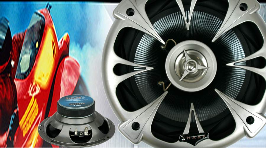

Ich habe mir jetzt diese bestellt
[Bild: XS602EBNEU1.jpg]
Laut Angabe haben die ein Einbau maß von 60 mm.
Betrieben werden sollen diese an einer Magnat Bullpower 2.
