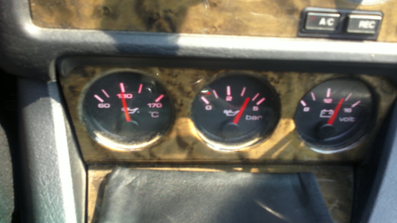

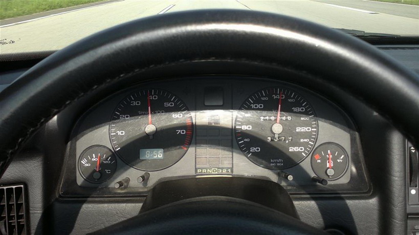

Hallo zusammen.
Da im ABK der Anlasser hinüber ist, bin ich mal wieder mit dem anderen
unterwegs und prompt fiel mir da was ein... Temperaturproblem.
Hier mal ein paar Bilder der "Messwerte" bei Autobahnfahrt...
[Bild: 2013-06-17-320.jpg]
[Bild: 2013-06-17-318.jpg]
Bei Halblast oder fließendem Verkehr in der Stadt liegt Wasser/Öl bei 90/90.
Im Stand und bei oben gezeigter schnellerer Fahrt gehen die Temperaturen hoch.
Die Vermutungen gehen inzwischen in Richtung "Verschlammung" oder Wasserpumpe
im Eimer. Was meint ihr? Sieht nach mangelnder Durchströmung aus, weil
Lüfter haben bei 140km/h keinen Effekt mehr...
Hallo Markus
Hast Du das Bild von der Öltemperatur auch bei 4000upm gemacht ? Dann macht mir der Öldruck sorgen. Er sollte irgendwo ganz rechts ausschlagen.
Solch eine Öltemperatur kommt regulär nur unter Vollast zustande.
Bei den Geschwindigkeiten sollte die vorbeiströmende Luft den Wasserkreislauf bei knapp um die 90 halten. Je nach Aussentemperatur etwas mehr.
Wie Torsten Schon geschrieben hat wäre es gut die KI Werte mit denen von OBD zu vergleichen was die Wassertemperatur angeht.
Wenn das Thermostat nicht failsafe wäre dann würde ich auch denken "hängt im Zustand geschlossen"
Gruss, Thilo

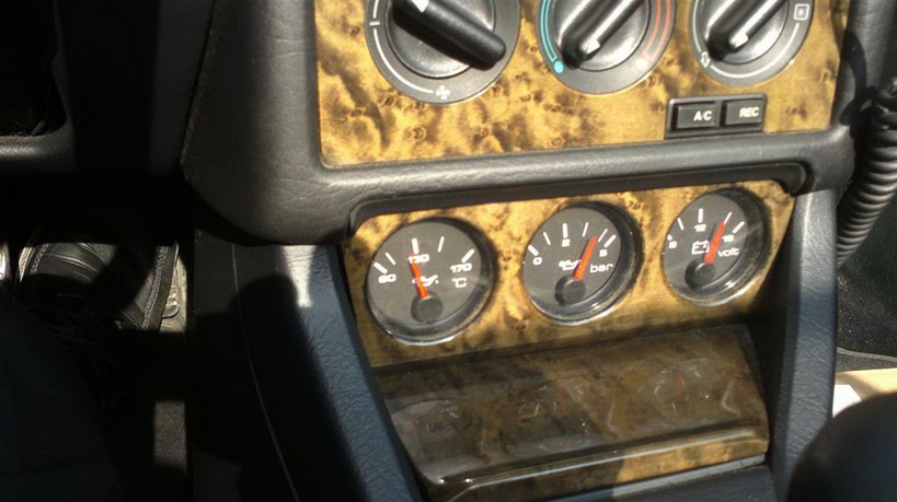

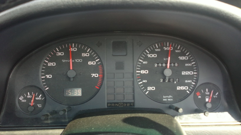

Guten Abend.
Heute dachte ich bei dem schönen Wetter wären kühle Füße ganz nett und habe
die Klima eingeschaltet.... Ergebnis: neue Höchstwerte
[Bild: 2013-07-09-352.jpg]
[Bild: 2013-07-09-354.jpg]
Jetzt erzähl mir bitte niemand, dass das im Normbereich liegt. Wo sind denn die
V6 Automatikfahrer zum Messwerteabgleich???
Hab auch einen ABC und dachte bis jetzt, dass ich ein Problem habe, da mein Wagen die Wassertemperatur nicht konstant hält sondern immer zwischen 85 und 100 Grädern herumirrt und meine Öldruckanzeige immer ein wenig ruckelig nach oben oder unten wandert. Jetzt wo ich deine Bilder gesehen habe weiß ich was echte Probleme sind. Das was er dir da anzeigt kann nicht normal sein. Sowas hatte ich bei meinem noch nie.
Solch eine Öltemperatur bringe ich nicht mal zusammen wenn ich bei 37 Grad auf der 3. mit 100 Sachen auf der Landstraße fahre Is dat wirklich so?
Save the King.... the others are optional! Ja Massa
Wow...
ich habe auch einen ABC mit Automatik,
im Stadtverkehr mit stop&go geht er auch gern auf 95-100 Grad... aber Öltemp geht nicht über 65-70 Grad...
Auf der BAB geht dann die Wassertemp auf 80-85 Grad und das Öl bleibt bei 65-70 Grad...
Hatte solche hohen Werte wie bei dir nur bei einem Renault Laguna damals , wo der gesamte Motorblock zugesifft war mit Kühlerdicht.
Matze
kein Cabrio mehr...
Servus,
das sieht aber gar nicht gut aus. Meine Öl- und Wassertemperatur war noch nie in diesen Höhen. Wenn die Klima eingeschaltet wird springen meine Lüfter automatisch an. Warum sich bei Dir dann aber noch die Temperaturen erhöhen erschließt sich nur, wenn die Lüfter nicht anspringen oder der Riemen durchrutscht. Vielleicht kann die Wasserpumpe dadurch nicht mehr genügend Wasser durch den Kühler fördern. Prüf mal den Riemen und das Anspringen der Lüfter bei eingeschalteter Klima. Ansonsten neue Wasserpumpe, Thermostat und Durchgängigkeit des Kühlers prüfen.
Alles Gute und viel Glück beim Suchen.
Chris
Servus,
noch eine Ergänzung: "Was passiert mit der Kühlmitteltemperatur wenn Du die Heizung auf heiß stellst und die Lüfter auf volle Lotte. Wie lange braucht es um die Kühlmitteltemperatur abzusenken? "
Chris
