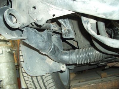

Luftführung Generator und Halter Trockner, aber ohne Trockner:
dto., aber mit Trockner:

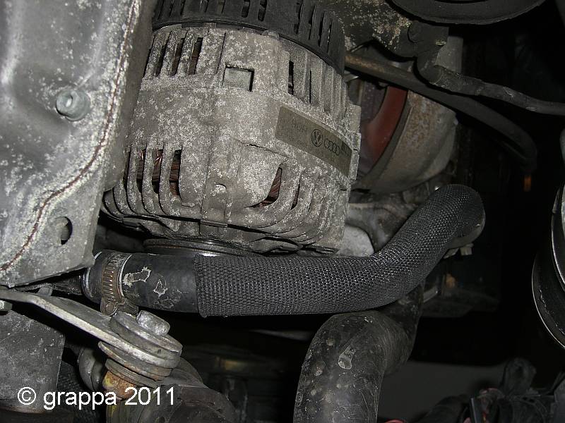

und der Vollständigkeit halber der Anschluß am Generator:
Dem aufmerksamen Beobachter wird aufgefallen sein, daß die untere Schelle am Trockner fehlt - offenbar liefert der Zubehörhandel kürzere Trockner. Aber auch ein längerer Trockner sollte da bequem Platz haben.
Die Luftführung war da seit Kauf des Wagens - wahrscheinlich schon länger. Weicht aber von der graphischen Darstellung ab.
Der Trocknerhalter ist da seit einer Woche - an den originalen Schweißstiften verschraubt.
