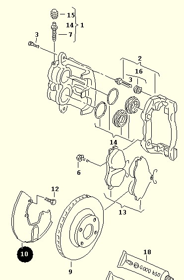

An die, die schon umgerüstet haben:
Habt ihr die Nummer 10 auch getauscht? Immerhin sind ja jetzt größere
Scheiben drin!?
[Bild: Girling.jpg]
#55
...nö, wozu auch, sind doch bei allen Cab`s gleich....Un
Gruß Dirk
