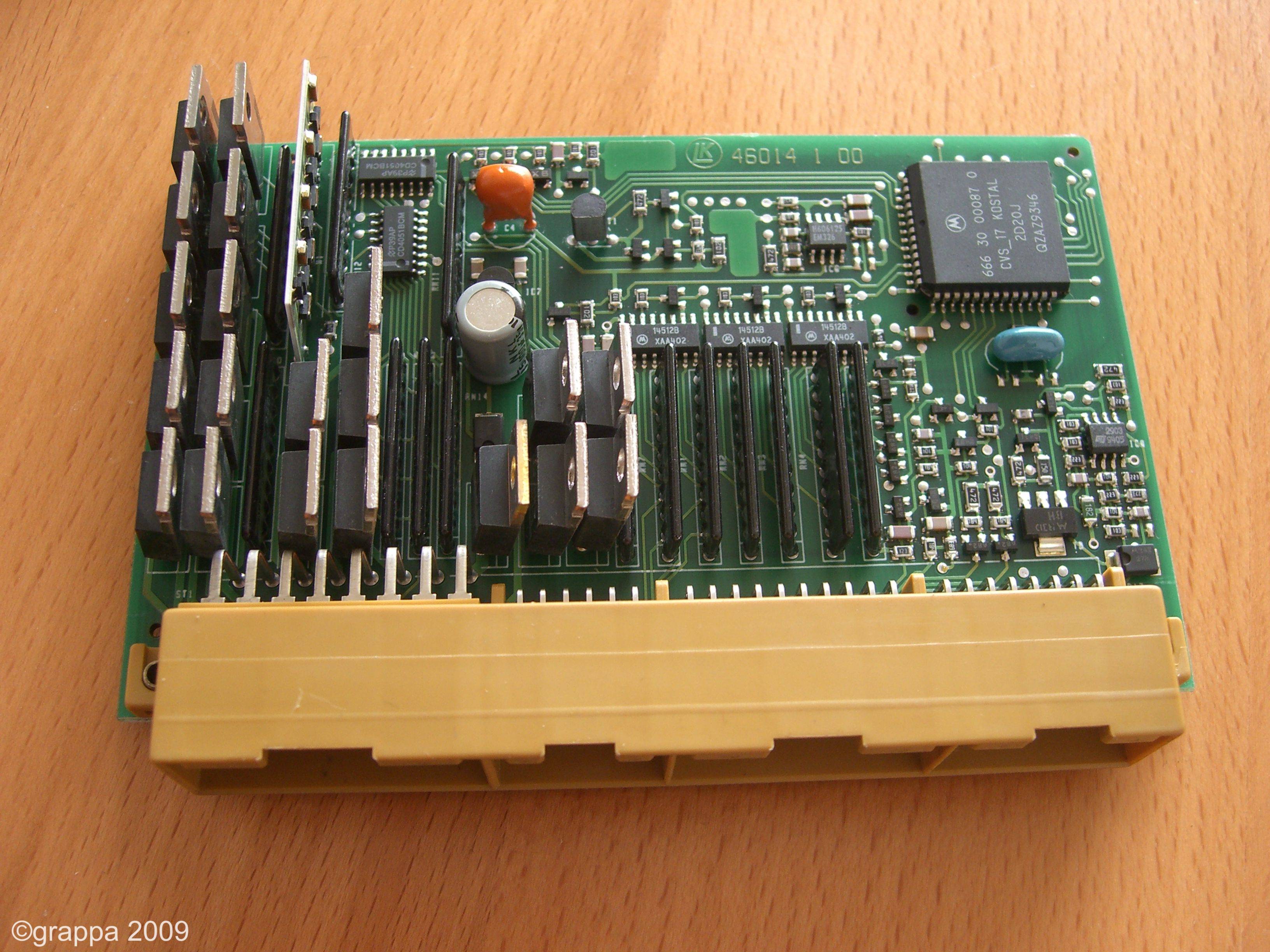

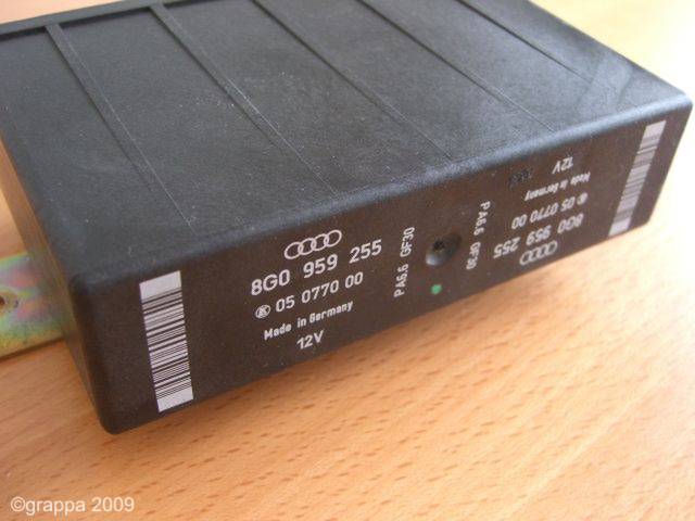

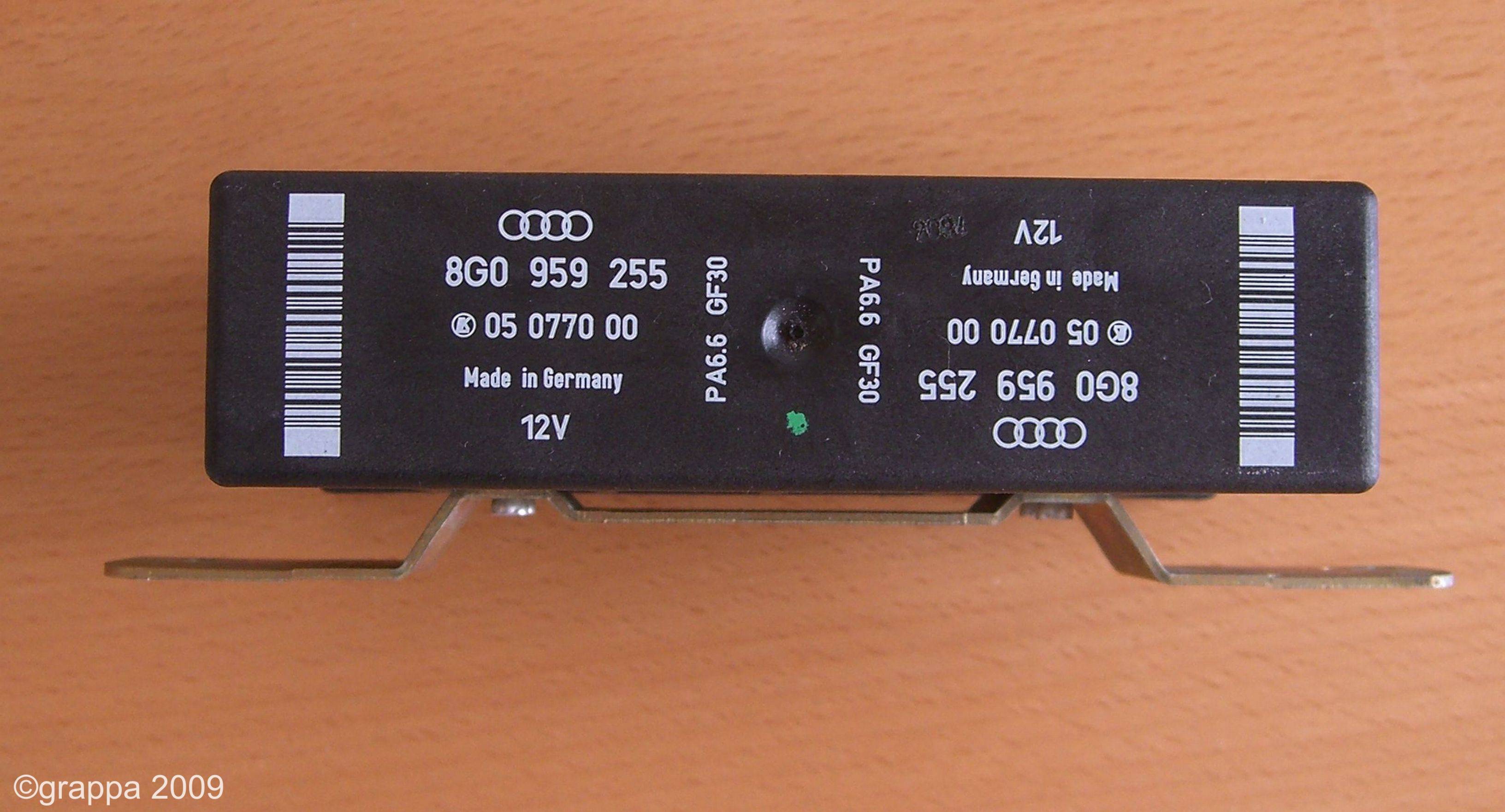

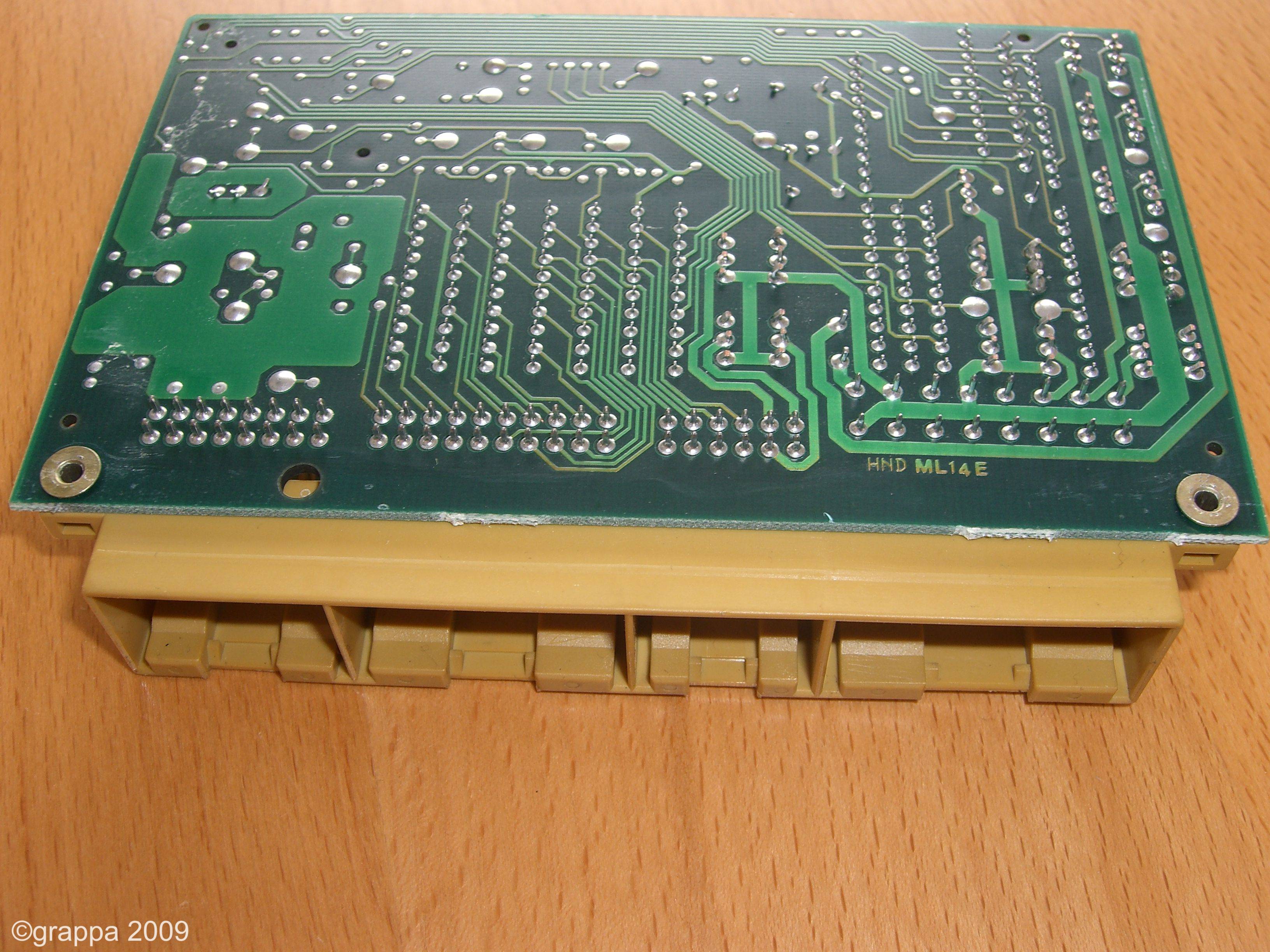

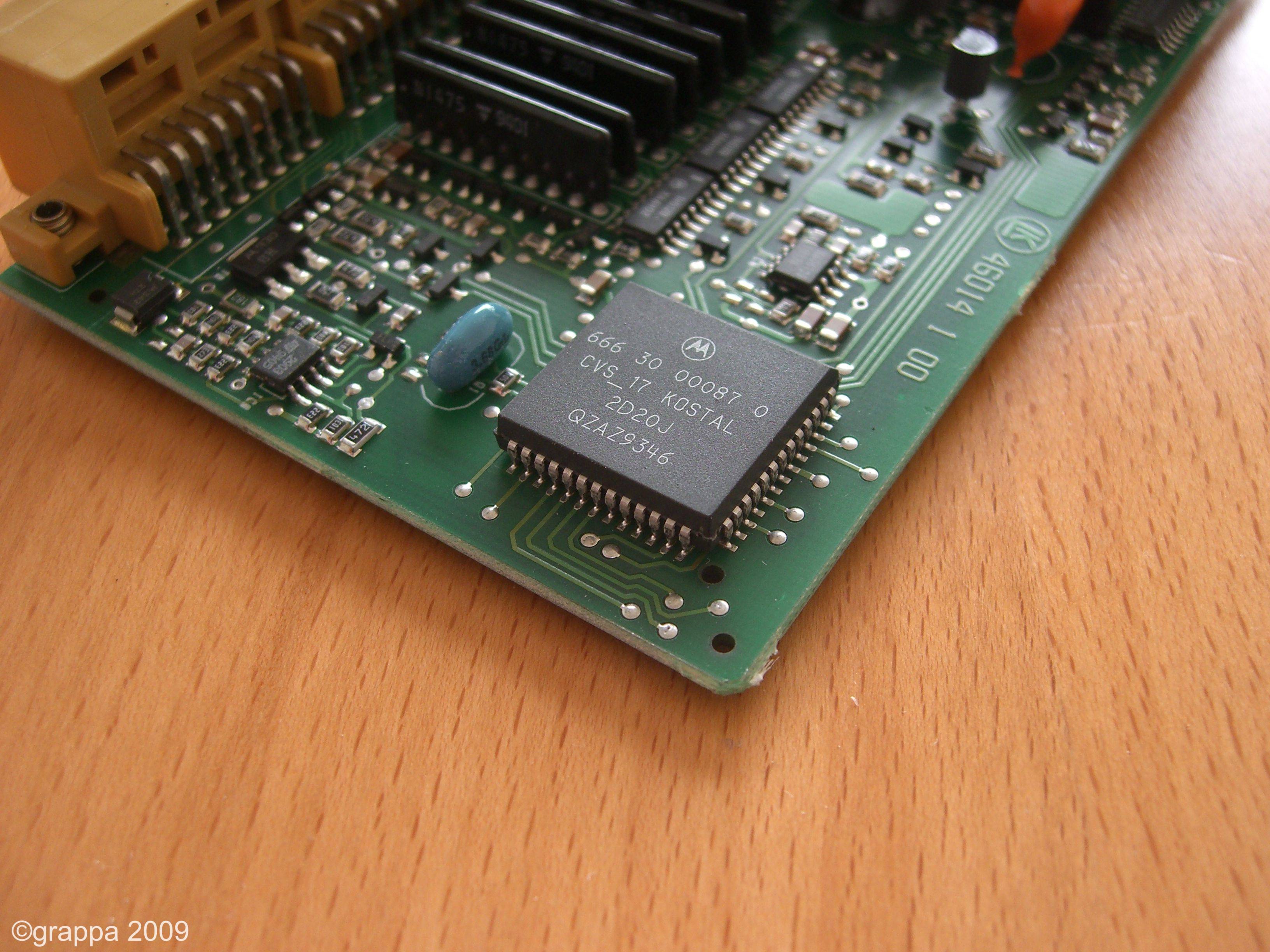

Moin Andreas,
kurzer Vorabbericht:

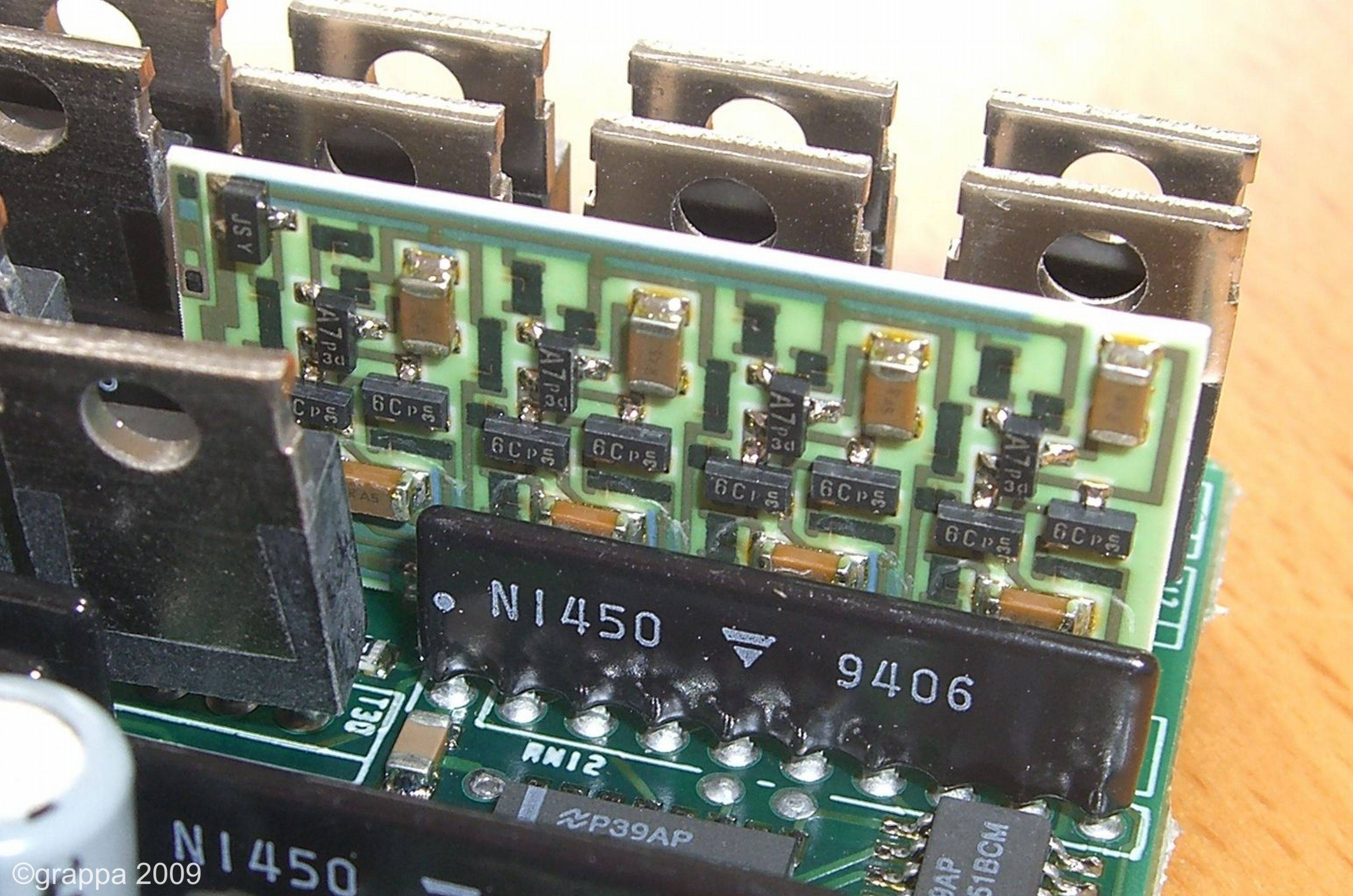

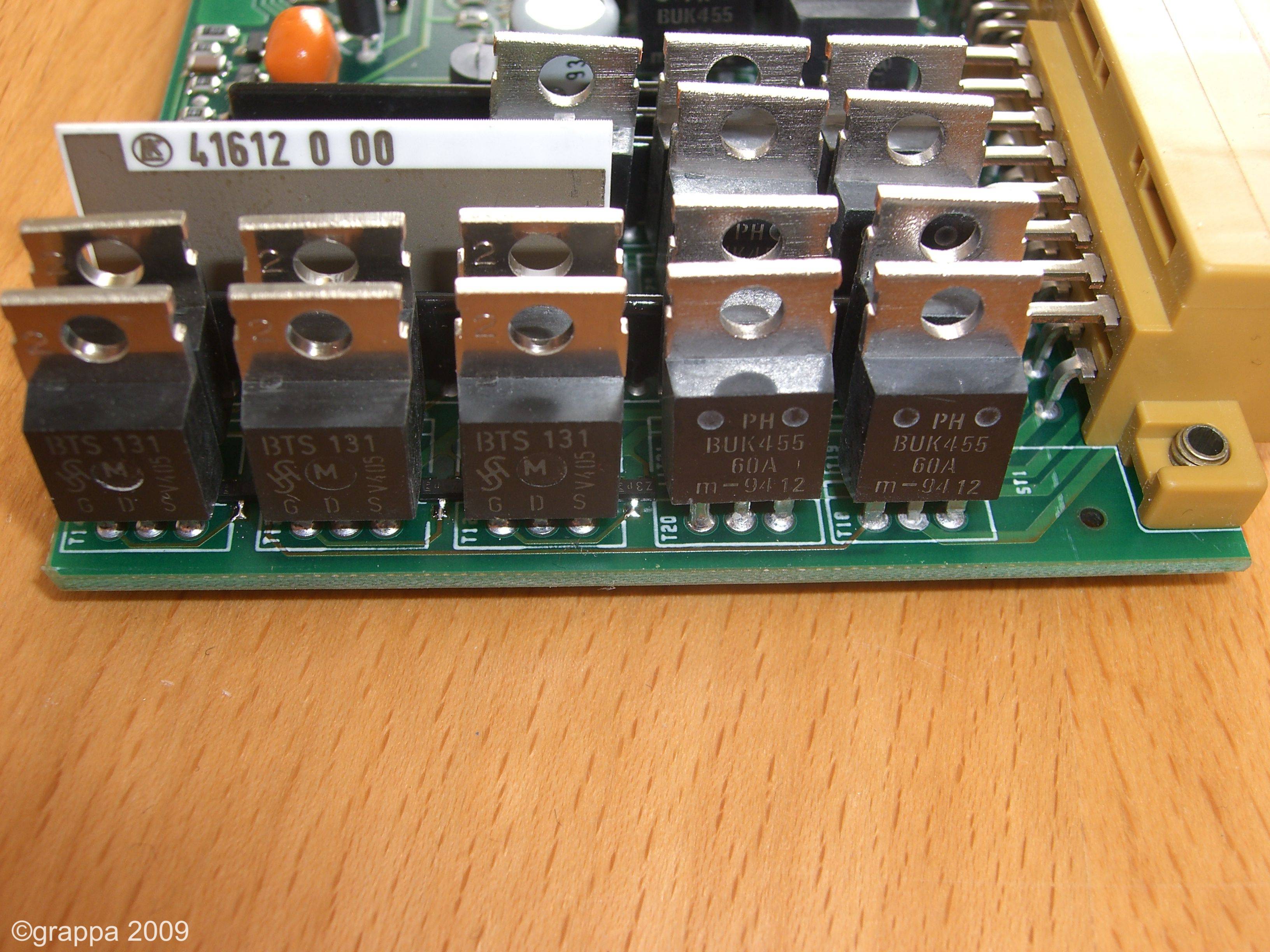

Ich habe in Dein Steuergerät reingeschaut und konnte optisch nichts Verdächtiges finden. Bei Gelegenheit poste ich Fotos vom Innenleben. Die Platine beinhaltet eine Art CPU (wo die Steuerungssoftware wohl drauf ist), eine Reihe weiterer ICs und vor allem jede Menge Leistungstransistoren, die die unterschiedlichen Stellelemente ansteuern (z.B. Ventile, Pumpenrelais, etc.). Alles sieht äußerlich intakt aus, keine verbrannten Teile...
Es ist allerdings auch eine höchst merkwürdige "Huckepack"-Platine verbaut, die scheinbar aufgedruckte Widerstandsbrücken Un beinhaltet. Die sehen aus wie Lackstriche (dunkelgrau, etwas erhaben), die zwei Enden einer Leiterbahn verbinden. Ich habe sowas noch nie gesehen, finde es höchst merkwürdig und sag jetzt mal ganz keck: "Wenn datt mal gut geht...". Das ist doch sicherlich irgendeine (damals) hightech-Lösung, die wegen geringer Durabilität klammheimlich wieder vom Erdboden verschwunden ist... Big Grin Zwinker Big Grin - Ich oute mich gerade als völliger Laie, fürchte ich. Heute Abend schiebe ich zwei, drei Fotos hoch, dann können mal die Experts draufschauen und mich eines (hoffentlich) besseren belehren.
#54
Moinsen,

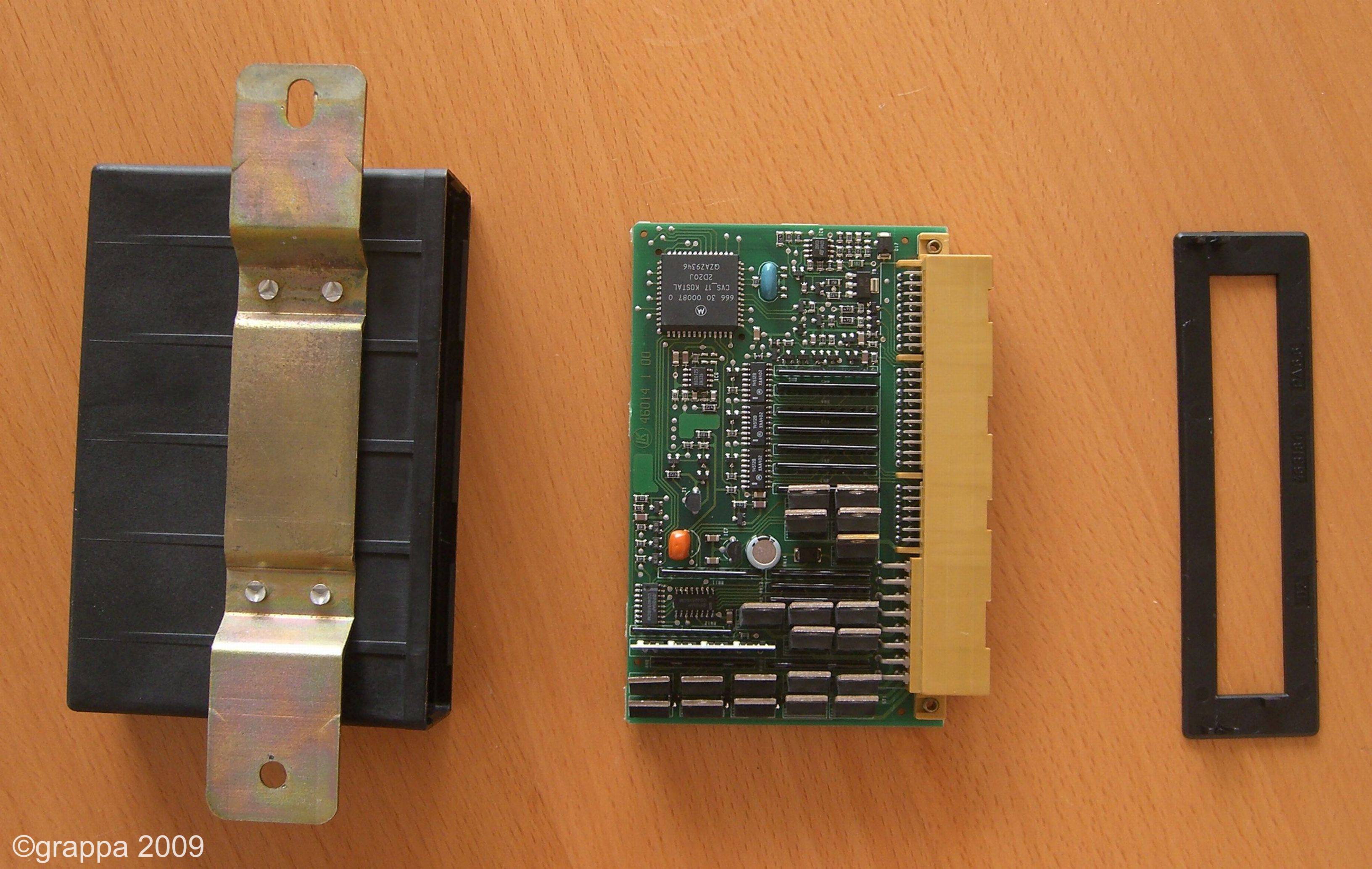

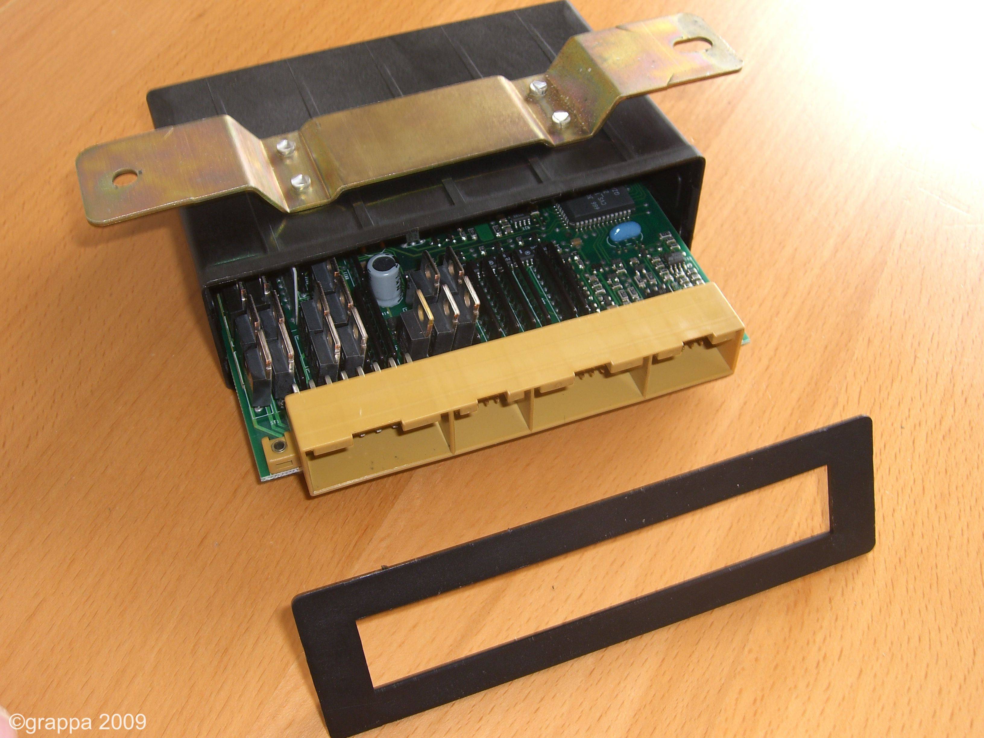

wie versprochen hier die Bilder zu meinem vorigen Post, betreffend des defekten Steuergeräts des Herrn lemmy:
[Bild: CIMG5798_web.jpg]
Ich habe die Bilder extra nicht verkleinert, damit man alle Details sehen kann... Klickt einfach auf die Links...

Hi Lorenz,
Du hast Recht, da sind keine Fehler zu sehen... wenigstens für mich... [Bild: smilie.php?smile_ID=348]
Aber vielleicht finden die Experts irgendwas. Lupe

Hoi,
Isn ziemliches Stück Elektronostalgie, auch wenn da eine Motorola CPU oder ASIC drauf gelötet wurde. Und die Batterie an Leistungstransistoren - herrlich. Was diese Dinger auf dem Tochterplatinchen sind ist ne gute Frage. Induktivitäten? Um Rückkopplungen wohinauchimmer zu vermeiden?

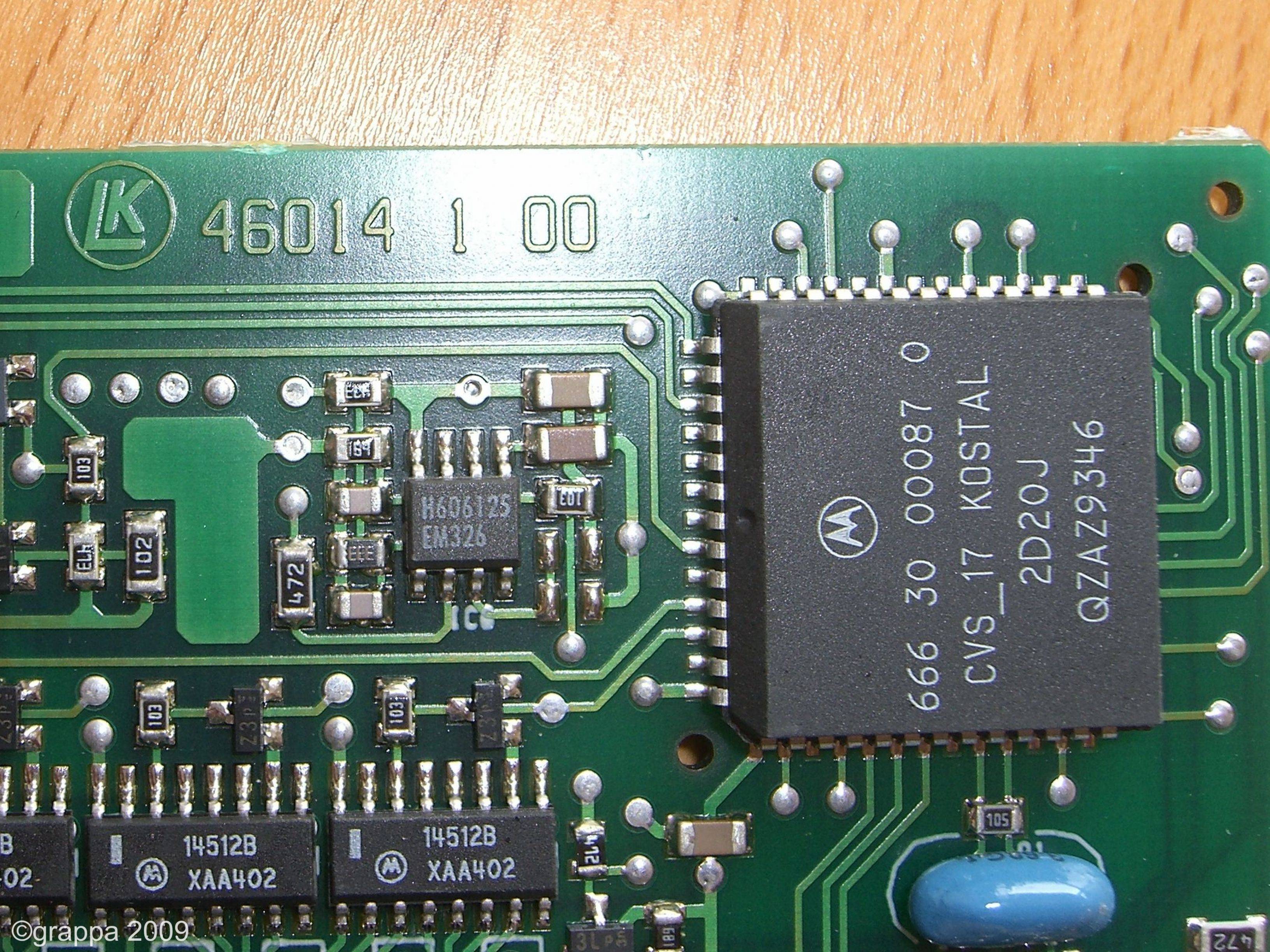

#57
Die Huckepackplatine ist voll von A7n=Doppeldioden (Antiparallel geschaltet) und 6Cp=NPN Transistoren.
Alle im SOT23 SMD Gehäuse. Wozu ? Wer weiss das schon...
Der Motorolal Microcontroller müsste ein 68HC08 8 Bit Typ sein mit einer speziellen ROM Maske
Der Hersteller dürfte Kostal aus Lüdenscheid sein.
Aber was juckts mich. Ich bin manuell eh schneller. So.
#58
Darf ich das Geheimnis der Huckepack Platine lösen???? Ich lach mich wech
Das ist ein Keramik Träger Substrat mit gedruckten Leitbahnen (eventuell irgendwas mit hohem Silberanteil. Die von Grappe angesprochen Striche sind Widerstände die per Laser getrimmt wurde. Ich vermute dass das Dinge vielleicht höhe Ströme verarbeiten muss und deshalb aus Keramik ist. Der genaue Grund warum einmal Harz-Leiterplatte und einmal Steck Keramik ist mir unklar.

Weil wir gerade nochmal darauf gestossen sind
Alle Eingangssignale laufen auf den kleineren Steckern A, B, und C ein. Die Ventile werden über den grösseren Stecker D gesteuert.
Alle Eingangssignale laufen auf: NI450 9406 - 10Pins, schwarz, stehend - Dürfte ein Widerstands Array sein --> Pull-up auf 12V
Von dort aus weiter zu: 14512B XAA402 - Wahrscheinlich Dataselector 8-fach --> Abfrage der einzelnen Eingangssignale vom Microprozzi
