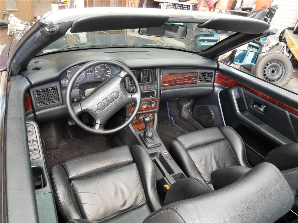

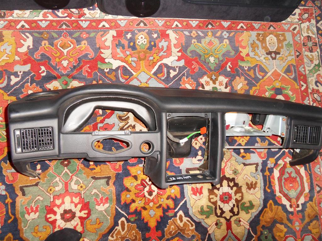

Okay,
um es noch mal zu verdeutlichen....

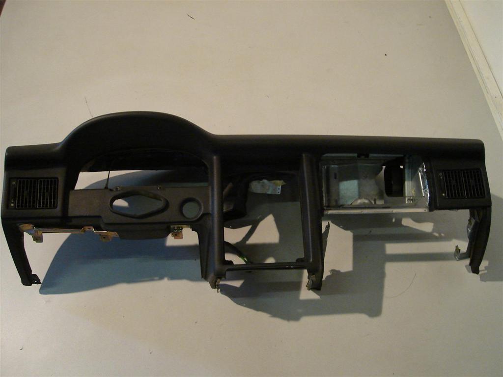

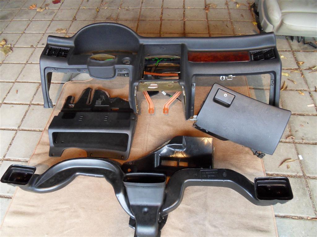

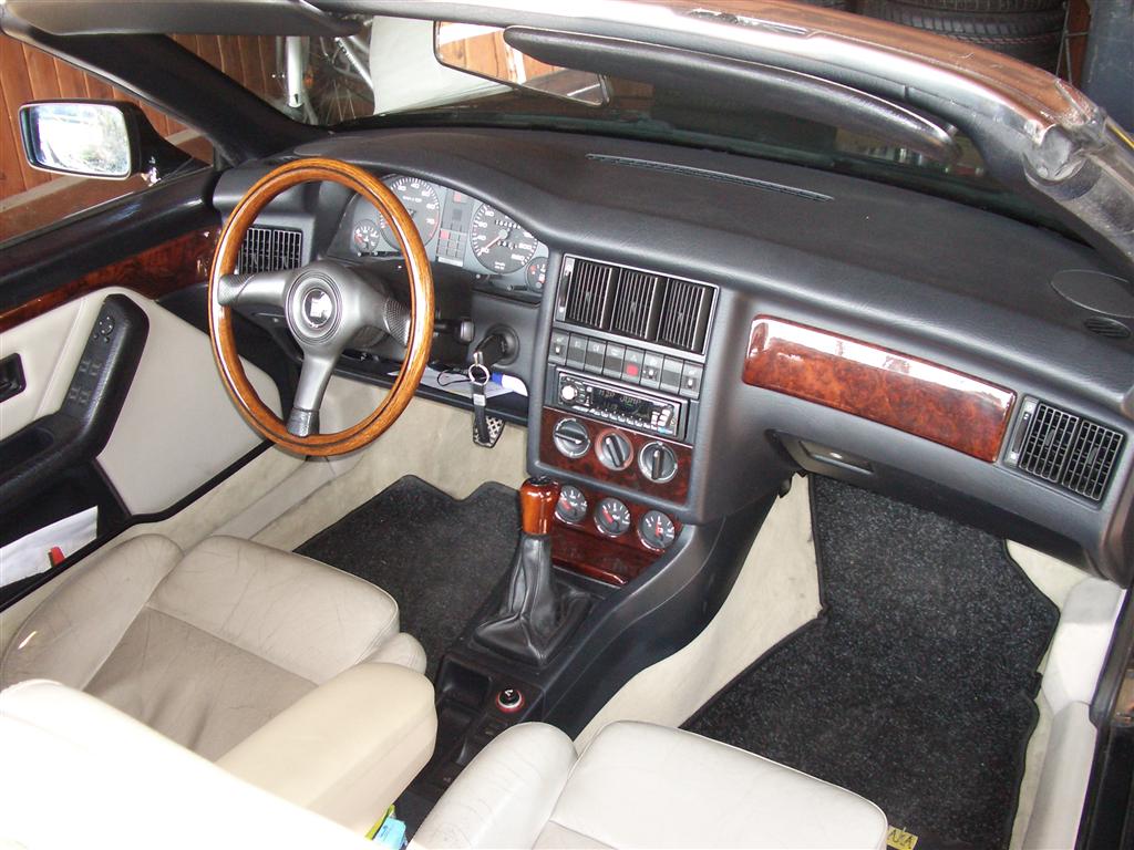

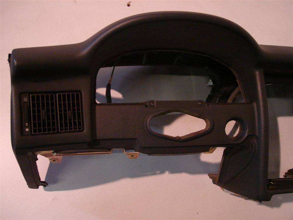

Doppelairbag OHNE Kniepolster, dafür mit Ablagefach:
eingebaut und grau....
[Bild: SDC10564.JPG]
ausgebaut und anthrazit...
[Bild: a-brett%20001.JPG]
[Bild: a-brett%20002.JPG]
[Bild: a-brett%20004.JPG]
[Bild: a-brett%20012.JPG]

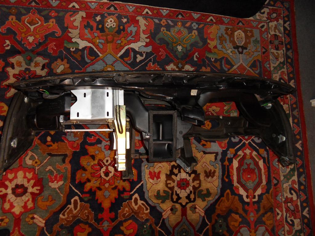

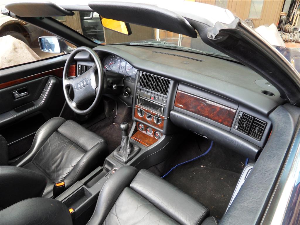

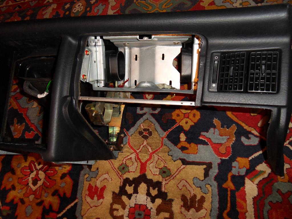

Doppelairbag MIT Kniepolster, dafür ohne Ablagefach:
eingebaut...
[Bild: SDC11001.JPG]
[Bild: SDC11002.JPG]
ausgebaut...
[Bild: SDC11607.JPG]
[Bild: SDC11608.JPG]
[Bild: SDC11609.JPG]

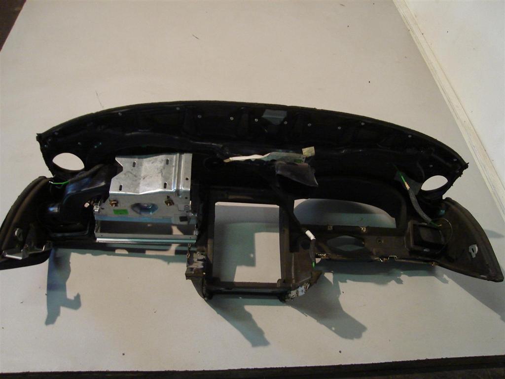

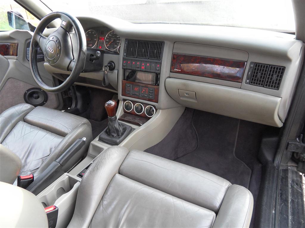

OHNE Airbag mit Ablagefach
eingebaut...
[Bild: IMGP2620.JPG]
ausgebaut...
[Bild: SDC11629.JPG]
Alles klar? Big Grin
