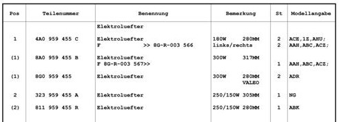

Diese Info, die ich gestern mal schicken ließ, legt den Verdacht nahe, dass
nur NG und ABK zwei Stufen haben.
[Bild: tmp.jpg]
Tom's ABC hat aber mit Automatik und Klima die 2x 300W und in meiner
Erinnerung auch zwei Stufen. Das behauptet ja zumindest auch die
Werkstatt (was wiederum nix heißen muss)
Auf jeden Fall hat sich vor dem Werkstattbesuch der Lüfter bei exakt 90°C
Kühlwassertemperatur eingeschaltet.

Also, ein Lüfter springt immer bei 90° an, der zweite bei ca. 110°.
Wie Ihr bemerkt habe ich die beiden 300W LüfterGrandpa, siehe Liste von Mech.
Aber die Teile sind ziemlich laut, ständig höhrbarDa bin ich aber traurig!
Nachlauf hat mein Lüfter auch nicht: Zündung aus, Schlüssel raus, Lüfter ausBääääää
Das mit dem nicht vorhandenen Nachlauf hat mich auch gewundert, also hab ich mal meinen Freundlichen gefragt: "Das ist normal und so völlig in Ordnung."
Ich denke mal die Sache ist MKB- und Baujahrabhängig, hinzu scheinen noch verschiedene Austattungsmerkmale eine Rolle zu spielen.
