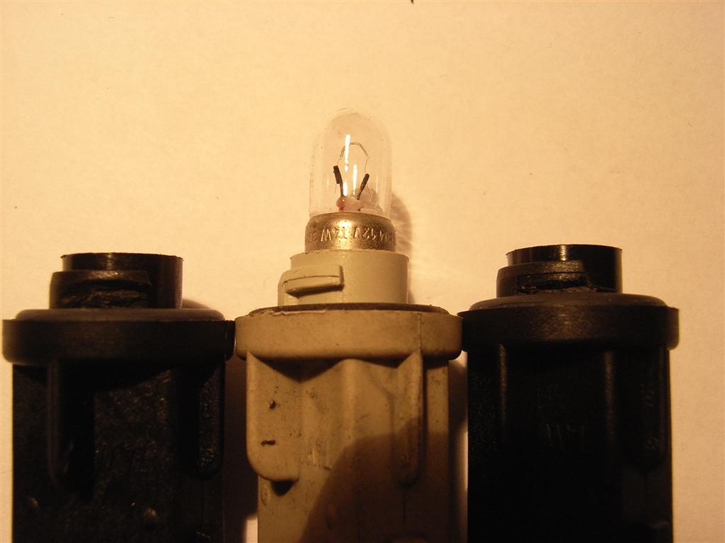

Tatsächlich sind die kleinen Dinger weder bei Audi noch bei Porsche einzeln
bestellbar! Es steht auch keine Teilenummer drauf.
Die Erleuchtung kam, als ich beim Golf 1 Cabrio vom Robert einen neuen
Scheinwerfer einbaute. Da sind die gleichen Fassungen eingebaut nur
halt auf einen "Blechreflektor" ausgelegt. Ich also am nächsten Tag im
AH angerufen, bestellt und abgeholt.
Problem: die Dinger sind schwarz. Mist! Das sieht man nämlich durchs Glas.
Ausserdem passen die so nicht in die Rückseite vom Nebler.
Es mussten also ein paar messerschrfe Anpassungen vorgenommen werden.
Eine Fassung habe ich natürlich versäbelt, da ich ohne Vergleichsobjekt
gearbeitet habe. (war aber eingeplant!)

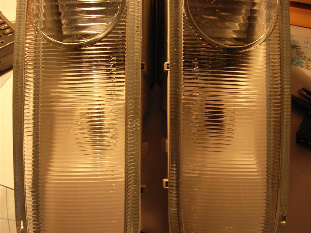

Jetzt ein paar Bilder:
[Bild: R0011645.JPG]
[Bild: R0011647.JPG]
[Bild: R0011655.JPG]
[Bild: R0011659.JPG]
[Bild: R0011660.JPG]
[Bild: R0011662.JPG]
[Bild: R0011669.JPG]

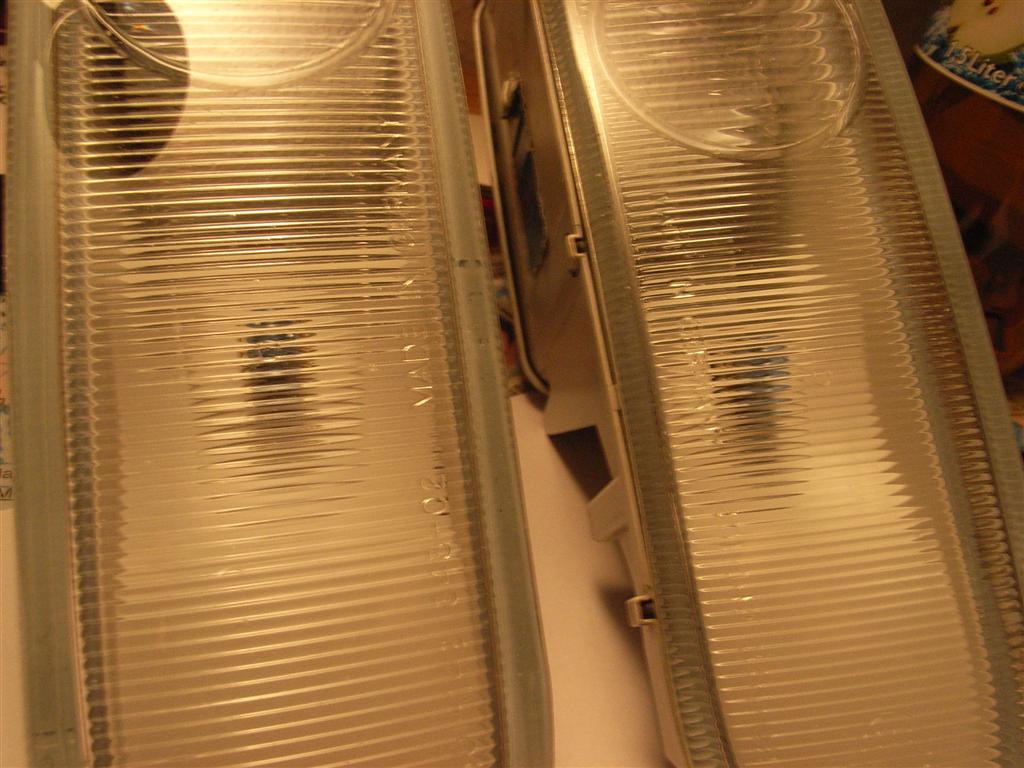

Nachdem ich also in Ermangelung weißen Lackes oder einer ähnlich hellen und
haltbaren Substanz den "guten" Stift für Einladungskarten (hoffentlich merkt
sie es nicht) missbraucht habe, ist das Ergebnis zufriedenstellend und die
Nebler können wieder mit Standlicht betrieben werden.

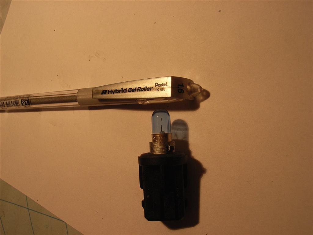

Schade ist bei den Porsche-Neblis ja auch die Metallfassung, die Funzeln haben im Gegensatz zu den Glassockel ja nur 4 Watt und sind somit trotz "Blue Vision" ne gelbe "Funzel"
Gut aussehen tut es nur, wenn man sich da etwas basteln würde, welche die 5 Watt Glassockel von den original SW's bauen könnte...dann its es auch schön weiss...
Gruss,Holli
Killed by Fire..RIP
[Bild: r5euncp9.jpg]
Na wenn basteln,
dann aber auf den BAX9s Sockel, oder? Der hat auch Metallfuß und leuchtet
mit 6W.
siehe: Blue Vision

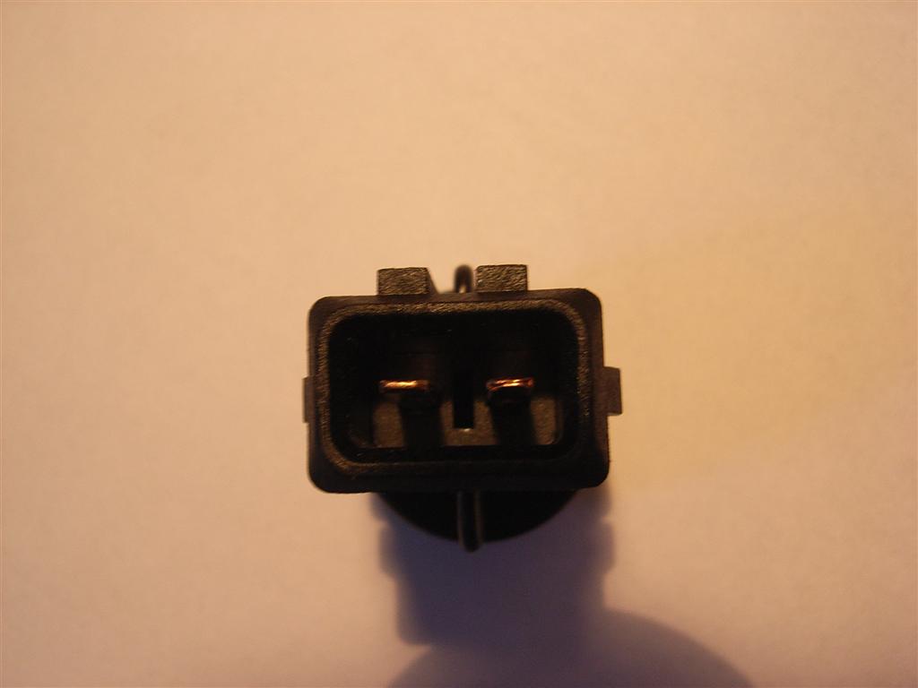

Das einzige Problem war es einen passenden Stecker zu finden, und da gab es mal einen guten Tipp vom Harry.Th (den ich aber leider nicht mehr gefunden habe, ich glaube es war vom Golf 4)
reiserchen hat bei seinem 96er V6 die oberen und unteren Standlichter aktiviert, imho sollte es rechtlich kein Problem geben: Klick den Link
Grüße aus Wien,
Geri
Der Stecker ist von Golf 3 Blinker, oder eben vom Golf 1 Cabrio. Den gibt es
sicher auch noch in anderern Modellen. (allerdings sollte man die beim
Verwerter schon finden!)
