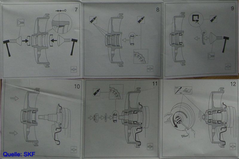

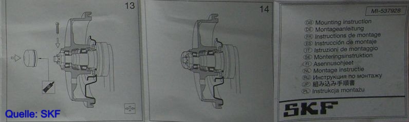

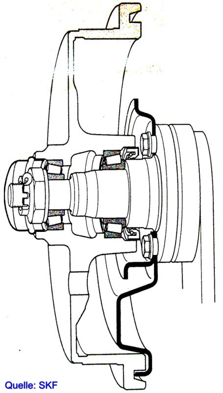

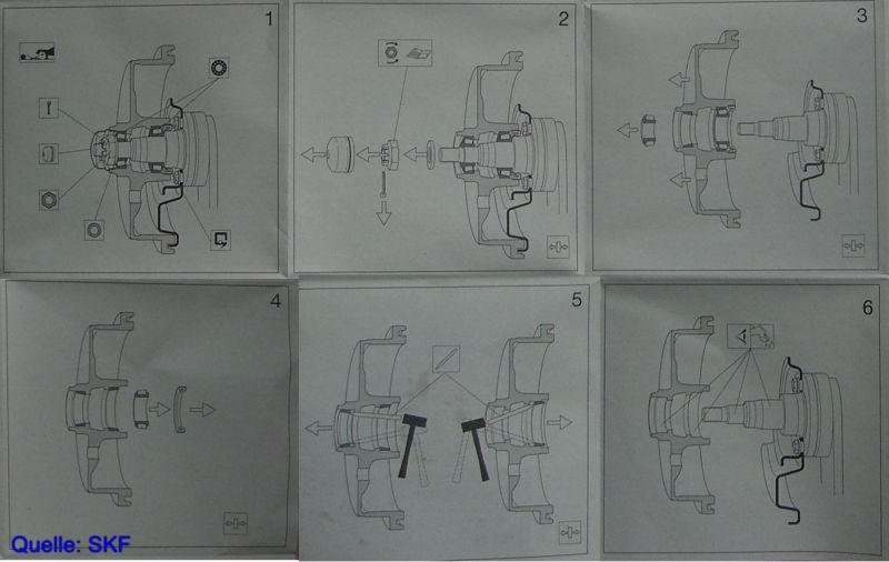

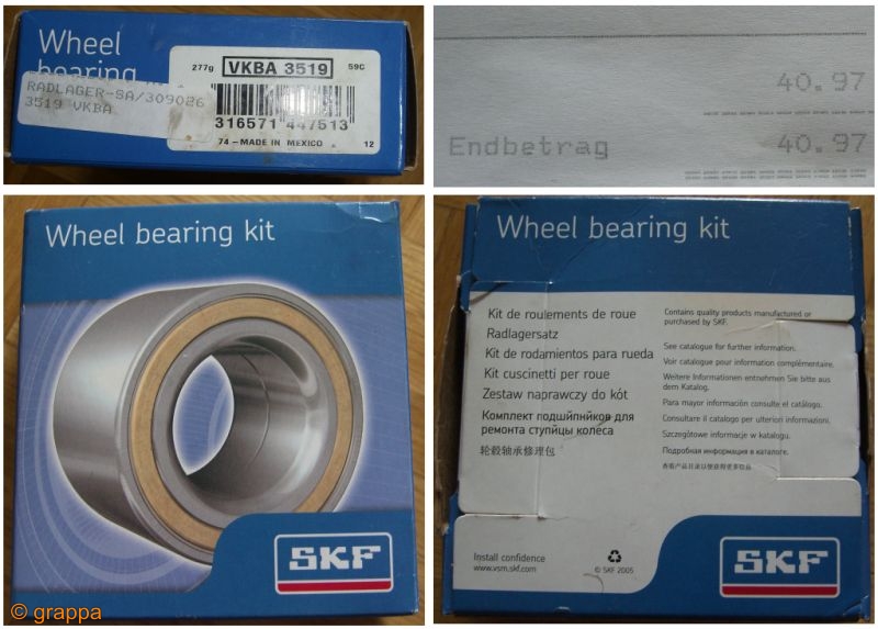

Moin zusammen,
habe beim Aufräumen die Packung mit den Resten meines alten Radlagers gefunden und davon nochmal ein paar Fotos gemacht, die die obige Anleitung gut illustrieren. Ohnehin sei bemerkt, dass der Radlagersatz von SKF eine gute Wahl ist, denn neben den Teilen ist eine bebilderte Anleitung enthalten, die m.E. jedermann gut verstehen kann.
Hier die Bilder:
[Bild: skf.jpg]
[Bild: zeichnung.jpg]
[Bild: anleitung_skf_01.jpg]
[Bild: anleitung_skf_02.jpg]
[Bild: anleitung_skf_03.jpg]
