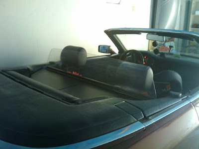

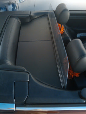

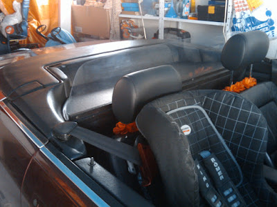

Tach,
alles andere würde die Linie zerstören? Nun, da bin ich anderer Meinung:
Gibt es so zu kaufen. Preis liegt wohl bei 250,-€ jetzt bei einem Händler aus Holland. Mr. Tom kann da genaues drüber sagen. er hatte es erst vor kurzem dort gekauft.
Allerdings ist es so wie es geliefert wird nicht zu gebrauchen, da keine originalen Halterungen benutzt werden. Löcher müssen gebohrt werden und das ist Mist!
Ich habe meines vor 4 Jahren gekauft für 149,-. Nach ewiger Überlegung bin ich dann durch elpacino auf die Idee gekommen, wie man die originalen Halter damit verbinden kann.
Dazu ist aber eine komplette Kürzung und Bearbeitung des Brettes und der Acrylscheibe notwendig. Nicht nur weil ich recht lang bin und der Sitz nicht weit genung nach hinten zu verstellen ging.
Mein Fazit: sieht auch gut aus und hab nur ich! Würde ich nicht wieder kaufen, sondern selbst anfertigen - kommt günstiger und besser.
Passt ebenfalls zusammengeklappt in den Verdeckkasten oder Kofferraum. Auf- und Abbau - innerhalb einer Minute.
Einzigst die Scheibe verblasst mit der Zeit. Bekommt man aber auch günstig umme Ecke - fertig geschnitten oder selber machen.
[Bild: 2009-06-19%2015.49.24.jpg][Bild: 2009-06-19%2015.49.52.jpg]
[Bild: 2009-06-19%2015.50.30.jpg]
Hier im Forum gibt es genauere Angaben zu diesem Windschott. Allerdings war es da noch unbearbeitet. Lediglich gekürzt. Dort sieht man auch wie die Aufnahme gedacht war. Uuups Justiert werden solltes das mit Kugelkopfschrauben in der Verkleidung. Uuups Uuups - Hab ich natürlich nicht gemacht. Erste Sahne
Wenn ich Zeit finde, werde ich die Anpassung und Umsetzung hier einstellen.

ok wiegald das is nen argument das schott kannte ich noch nicht !
Moin ihr 2,
@Wiegald, mit dem Schott habe ich auch schon geliebäugelt, aber wenn ich das so les... Holla die Waldfee... dann doch lieber nen Originales und gut Smile mal schaun, der RS999 verkauft evtl. noch eins oder ich muss halt in der Bucht mal schaun.
Grüße Siggi
Alt & Neu in MultidimensionFX-Neo-Green
[Bild: cabsmall.jpg][Bild: dsc01125cut.jpg]
Aktuelle Bilder von meiner Göttin
Mech© schrieb:... bleibt mir mit dem "Runterdreschen" des Tripodengelenkes von der Welle weg. Das ist ATU-Style!
da hast du auch völlig recht. Würde es keinem Empfehlen zu kaufen.
Musste einiges abschneiden und sägen, bzw wieder Rundungen anpassen. Ist aber auch keine Hexerei wenn man sich Schablonen anfertigt.
