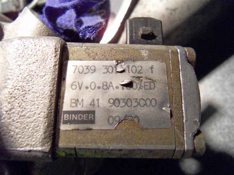

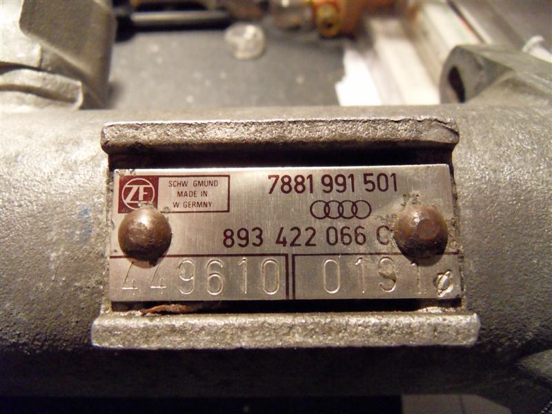

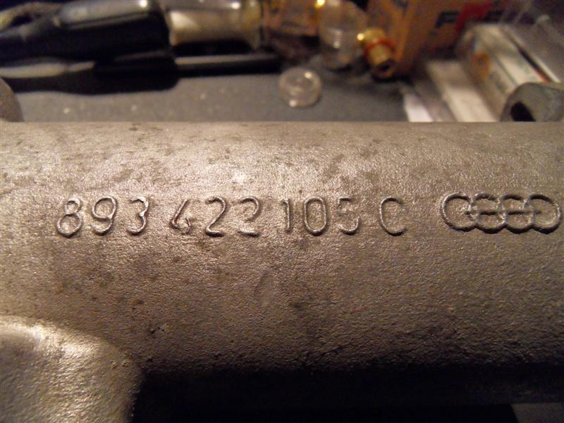

nachdem ich das Lenkgetriebe etwa 1500km gefahren bin kann ich sagen: Hat sich gelohnt!
Von vorne. Ich wollte seit geraumer Zeit schon mal ausprobieren, ob sich die Servotronic bei
höheren Geschwindigkeiten angenehmer fährt als unsere immer gleiche normale Servolenkung.
also ein komplettes Set besorgt und mir mal den Einbau zu Gemüte geführt. Eins vorneweg, es
gibt im Cabrio keinen Einbauplatz für das Steuergerät. Im B4 S2 ist dieser unter der Sitzfläche
der Rücksitzbank rechts.

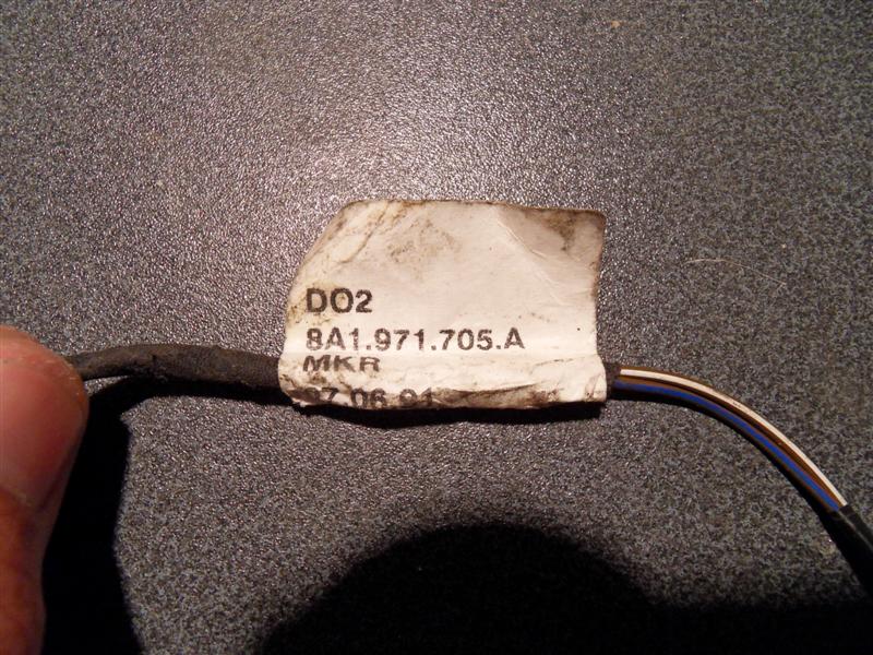

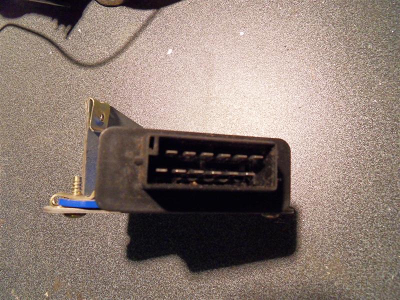

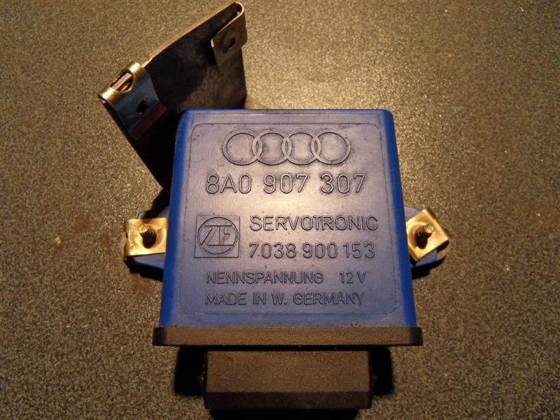

Bestandteile des Set's sind
- das Servotronic-Lenkgetriebe mit Magnetventil N119
- das Servotronic-Steuergerät J236
- Kabelsatz Steuergerät
- Kabelsatz Lenkgetriebe
Hier erstmal ein paar Bilder:

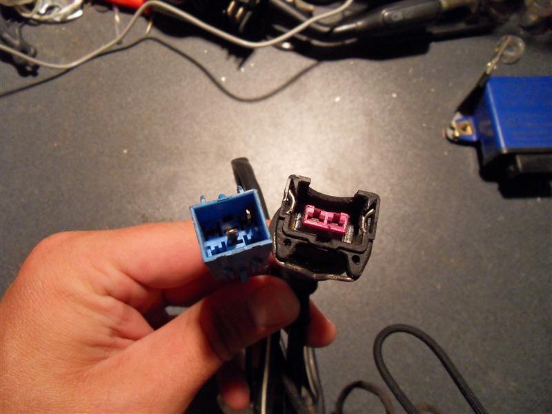

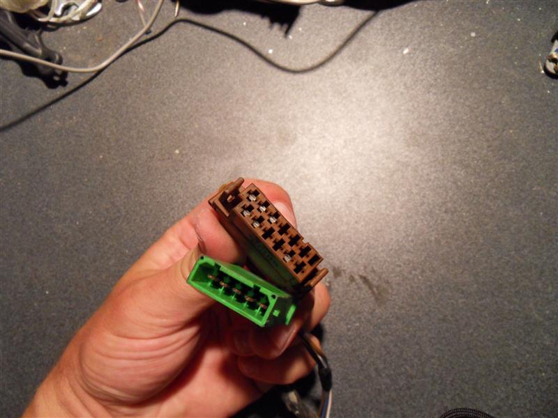

Elektrischer Anschluss:
Da der blaue und der grüne Stecker im "Originalfall" mit dem Kabelbaum Schalttafel
verbunden werden und das bei uns natürlich nicht der Fall war, habe ich einen Adapter
aus den passenden Gegensteckern meines alten Schalttafelkabelbaums (Umbau e-Verdeck)
gestrickt.
Den Schaltplan habe ich aus dem SSP 119 entnommen. Dies beschreibt das System am
Beispiel Audi 100 C3. Da es keinen Symbolträger für das Cabrio gibt, wo das Symbol für die
Servotronic drauf ist, habe ich die Kontrollleuchte K92 weggelassen. Der Anschluss erfolgt gemäß:
Schaltplan Servotronic
