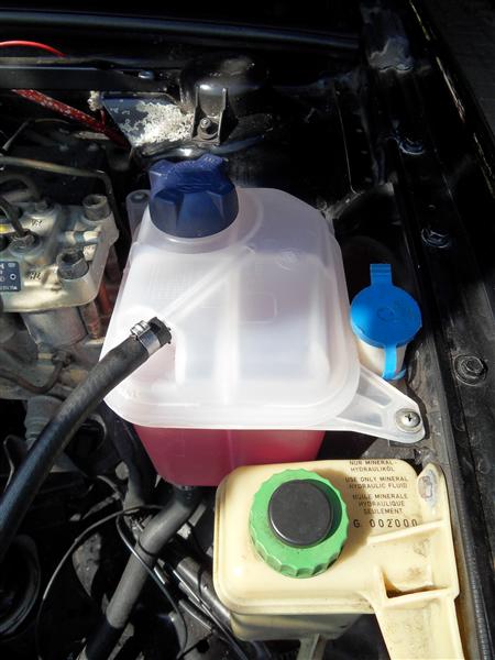

bei unserem Kühlwasser-Ausgleichsbehälter ist gestern (beim Tausch der Lampe fürs Abblendlicht vl muß ja die Batterieabdeckung entfernt und dazu der Schlauch, der zum Ausgleichsbehäter führt, "abgehoben" werden) der Zapfen abgebrochen, an dem der Schlauch am Behälter aufgesteckt ist. Ich konnte improvisieren und den Schlauch wieder anbringen, aber der Behälter muß getauscht werden!
Meine Frage(n): Kann man den Behälter problemlos selber tauschen? Was ist zu beachten? Irgendwelche Tipps?

ist ganz einfach selbst zu machen achte nur drauf das das auto kalt ist damit du dir die finger nicht verbrennst dann kippste frostschutz nach dann kannst du an der spritzwand mittig am schlauch das system entlüften und das war es schon Bääääää

die Kühlmittelsorte erkennst Du an der Farbe. Bei Deinem Baujahr evtl. noch grün-gelb (G11), ab ca. 1997 wurde auf G12 (rot) gewechselt, später auch G12+ (rot-violett).
Das nachfüllen, was drin ist, auf keinen Fall dürfen unterschiedliche Sorten miteinander gemischt werden - Ausflockungsgefahr.
Bei Komplettaustausch am besten zeitgemäße Sorte.

erstmal danke für die Tipps! Im Moment bin ich am überlegen, ob ich den Behälter überhaupt tausche Big Grin ! Das Teil hält bombig!
Nachdem der Zapfen abgebrochen war, steckten ca. 5 cm im Schlauch! Ich hab das Teil rausgepopelt und festgestellt, daß der Plastikzapfen innen mit einem Metallröhrchen verstärkt ist. Das Röhrchen hatte genau die richtige Größe, um es mit sanfter Gewalt in die Öffnung des Behälters zu schieben, an dem normalerweise der Zapfen herauskommt! Anschließend konnte ich den Schlauch wieder aufschieben und mit den Schellen befestigen!
Was soll ich sagen: Es hält!
Trotzdem werde ich natürlich den Behälter tauschen, kostet ja, soweit ich gesehen habe, nicht die Welt.

Den Behälter kann man bei der Gelegenheit schon mal neu machen. Ich habe das aus rein
ästhetischen Gründen kürzlich auch getan und man sollte zusätzlich nicht vergessen, dass das
System unter einem gewissen Druck steht....

ich wusste doch, dass das Bild seine Wirkung nicht verfehlt... Wie man in einem anderen Thread
grad sieht, ist auch der integrierte Schalter ein Verschleissteil und ein Tausch des gesamten
Behälters erscheint sinnvoll.
