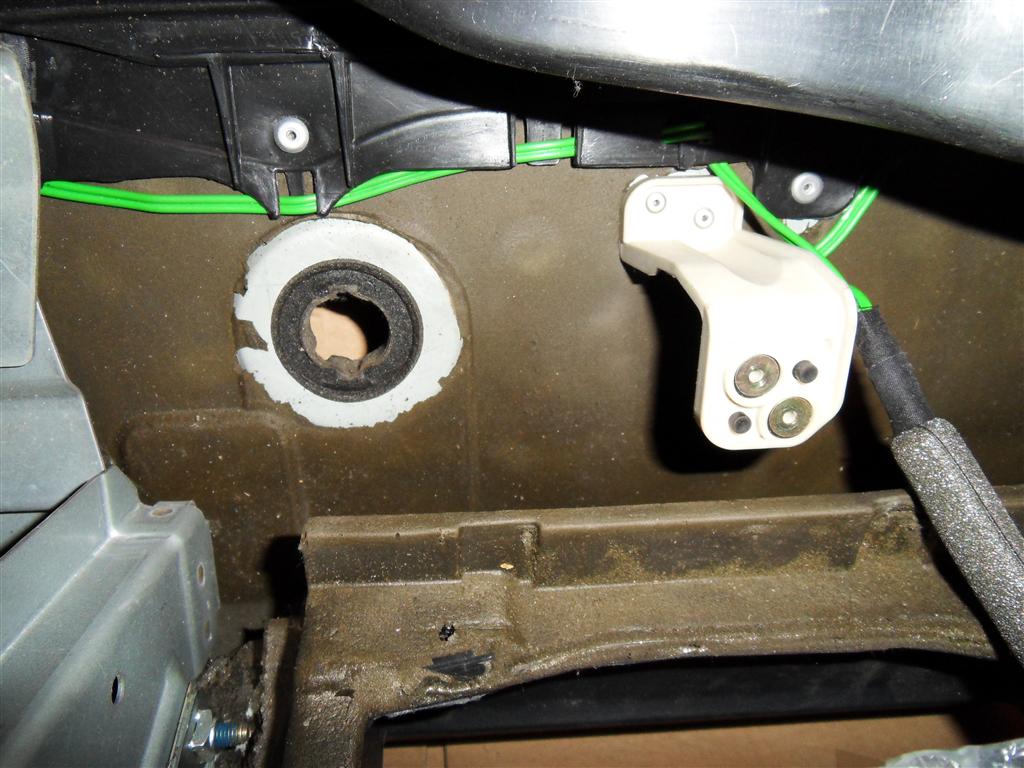

Guten Abend.
Die Blende ist von unten mit einem Gegenstück verschraubt. Mit reinem Hebeln machst du also
eher etwas kaputt.
Von unten sieht das Ganze dann so aus:
[Bild: SDC11971.JPG]
Allerdings solltest du bedenken das in dem Bild noch das Lüftungsgeweih fehlt. Wenn das
eingebaut ist, kommt man ziemlich mies ran und so richtig viel Platz ist da auch nicht...
wie ist das da verschraubt ? Meinst du das schwarze kreisrunde Teil ?
Tach.
Auf dem Bild ist nur noch die Dichtung zu sehen. Alle Cabrios haben dort einen Blinddeckel.
(von ein paar ganz wenigen abgesehen Zwinker )
Diesen Blinddeckel kannst du auch nicht zum ursprünglichen Zweck verwenden, sondern der
wurde lediglich wegen der Serienvereinfachung eingesetzt, um nicht für das
klimatroniclose Cabrio ein eigenes Cockpit bauen zu müssen.
Der Blinddeckel ist von unten mit einer Art große Plastikmutter verschraubt.
