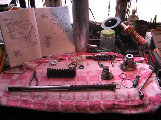

Ich hänge mal noch par Fotos dran..., hoffe es geht...Smile
der komplette satz:
[Bild: P1010064_Bildgr%C3%B6%C3%9Fe%20%C3%A4ndern.JPG]
das Metallding, Dichtung...?:
[Bild: P1010065_Bildgr%C3%B6%C3%9Fe%20%C3%A4ndern.JPG]
[Bild: P1010066_Bildgr%C3%B6%C3%9Fe%20%C3%A4ndern.JPG]
g. sven

[Bild: 0941.jpg]

mhhhh... ok, das hab ich alles, und noch mehr..., da weiß ich aber immer noch immer nicht ob die "Abdichtung" komplett ist, die ist wie auf den Bildern zu sehen nur eine Metallhülse ohne o-ringe (oben die zwei Fotos), mein Problem ist das ich denke das diese o-ringe aus was weiß ich für Gründen fehlen, außerdem hab ich noch nen Plastikring (stützring?) mehr, einer ist weiß und ca 45mm und der andere ist Türkies und ca. 25mm Durchmesser.
ebenfalls liegt noch ein Einbauwerkzeug (Schutzhülse) mehr drin, eines für den Wellendichtring und eines für die Zahnstangenabdichtung bei der es aber bei mir nichts zu schützen zu geben scheint...Smile aber das sieht man ja auch alles auf meinem 1.bild oben...

Ich hab mir das ganze noch mal angeschaut der Türkisfarbene ring fühlt sich recht hart an so wie weichplastik und ist eher eckig kann das sein das das ding in das Metalstück reingehört würde sogar passen wenn ich das so richtig sehe..., ich wills bloss nicht testen..., das ich nicht noch ne kannte in ein Dichtung mache und die 42eur nochmal ablegen muss, das Einbauwerkzeug passt auch recht straff rein...
