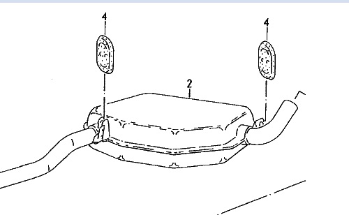

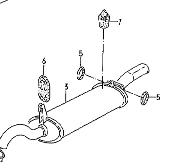

mmmh. Alles klar. Also der ESD hat 1 Aufhängepunkt mit 2 Gummiringen.... Im Netz habe ich folgendes gefunden:
[Bild: AKTE%20MSD%204-Zyl.jpg][Bild: AKTE%20ESD%204-Zyl.jpg]
Da sieht das ganze doch etwas anders aus. (von den Formen mal abgesehen...)
die 6 und die 7 sind bei mir nicht da bzw. anders.....
die 7 ist an der Karosserie (glaube ich zumindest)
und die 6 Gibt es nicht!

Die 7 sitzt am ESD zwischen den beiden hinteren Ringen. Um die 6 geht es im speziellen.

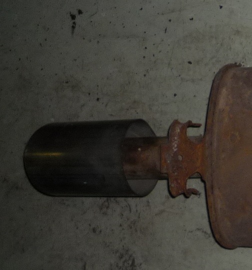

Tach,
brauchst du nicht. Der Steg zwischen den beiden Ringen ist nahezu der höchste Punkt des ESD.
Den Montageplatz für Nummer 7 kannst du im Bild an dem kleinen Loch erkennen.
[Bild: P1040784.jpg]
Mir geht es hier lediglich um Nummer 6. Die Frage ist beantwortet.... Erste Sahne
