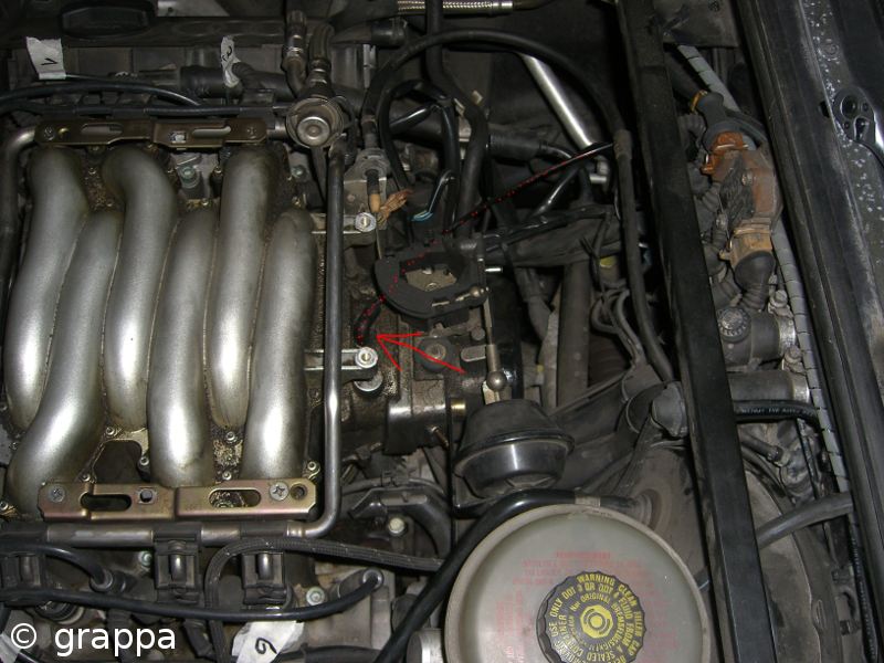

Falls Du oder jemand noch n Bild von dem Teil hat wäre super - damit ich es auch erkenne... Smile
Das kannste eigtl. nicht verfehlen, aber ich suche grade schon bei Google Big Grin
So da haben wir doch was...
[Bild: drossel003.jpg]
Hier wird der Ansaugtrakt abgebaut
[Bild: CIMG5977_Saugrohr.JPG]
und hier sitzt die DK...da musste mal schauen wie du die lösen kannst...oder ob es dir so schon reicht und du von hinten ran kommst.

Danke Manu, aber Bild 1 und 2 sind an verschiedenen Stellen die DK markiert, oder täusch ich mich?
Also ich habs mir nun live angesehen und komme nun eigentlich klar, jedoch hängt da viel dran - so n schwarzes Platik(?)-Gehäuse und Steckers...
Einfach alles abmachen? Smile
