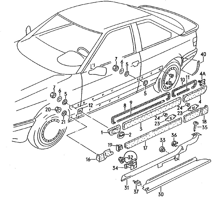

aaalso ich hab nun wirklich ne Viertelstunde gesucht aber leider nix gefunden. Ich müsst die Gummileiste unten am Kotflügel mal demontieren zwecks Reinigung dahinter und Steinschlagbeseitigung am Kotflügelrand unten.
Aber ich bekomm die net ab... Bewegt sich keinen Millimeter vor oder zurück. Hab nur gesehn, dass da in Richtung Tür so ne Nase irgendwo am Schweller oben reingeschoben ist.
Wie bekomm ich die ab ohne sie zu beschädigen?

Hallo Sascha.
Die kleine Gummileiste ist geschraubt. Hier mal zur Verdeutlichung:
[Bild: zierleisten.jpg]
Moin Markus,
Suuuper, Dank Dir für die Skizze!
Na da kann ich lange zieh und drücken...Bin verärgert! Also Teil 16 ist mit Mutter Nummer 20 festgeschraubt... Hm, ist die hinterm Innenkotflügel versteckt?
Sascha
Hi Sascha.
Die Radhausschale muss raus, dann siehst du im Grunde schon wie es sich lösen lässt. Auf der
BFS kommt noch der Aktivkohlebehälter in die Quere, aber ich denke eher bei der Zieleiste mitte
und nicht bei der Gummischachtabdeckung unten.
