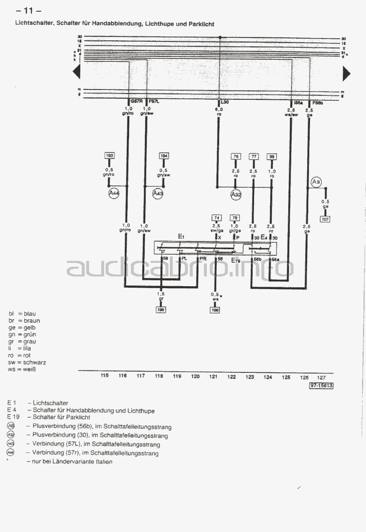

Hallo Leute,
leider habe ich keinen SLP vom
Kabelbaum Lenksäule deshalb muss ich Euch mal fragen.
Wo unterm Armaturenbrett kann ich das Signal "Abblendlicht" abgreifen, bzw. welche Farbe hat das Kabel ?
Ich brauche nicht das Signal Standlicht !
Danke im voraus
Frank
Lieber heimlich schlau als unheimlich doof
Hallo Frank
1. Am Lichtschalter selber hier Belegung Stecker
2. Kabelfarben lassen sich im Stromlaufplan dazu erfahren
Tux
