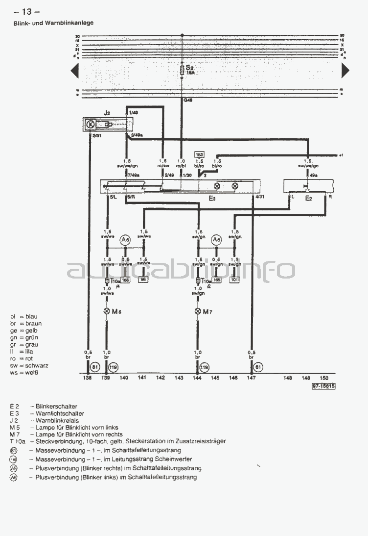

Ich habe heute mit Erstaunen festgestellt, dass der Warnblinker nicht funktioniert. Die Blinker, ob nun über den Lenkstockhebel oder die ZV, funktionieren aber. Ebenso ist die Sicherung Nr. 2 okay. Zumindest funktioniert auch die Beleuchtung des Warnblinkschalters... Liegt das Problem eher am Schalter oder am Warnblinkrelais?
Laut Stromlaufplan  heißt das Relais 'J2'. Aber nach meinem (rudimentären) Verständnis versorgt es auch den Blinkerschalter mit Spannung, sollte also okay sein? Wo sitzt denn dieses Relais? Habe zwar rausgefunden, dass es noch einen Relaisträger unter dem Armaturenbrett gibt (unter dem Ablagefach?), aber über die Belegung habe ich absolut keinen Plan Un

Mein Nachtrag diente der Klarstellung, dass es keine zwei Relais gibt und auch keine Kombination aus Schalter und Relais. Das gilt, so weit ich das sehen konnte (NG MJ1992, ABC MJ 1996 und 1997), über alle Modelljahre.
[Bild: slp_blinkrelaishfsu1.jpg]

Es gibt nur ein Blinkrelais!
Das Blinksignal wird vor den Schaltern erzeugt, was bedeutet, das dein Relais in Ordnung ist wenn die normalen Blinker funktionieren.
Meistens ist der Warnblinkschalter defekt bzw oxidiert. Wenn du den Schalter raus ziehst, kannst du die entprechenden Pins brücken (Schaltplan hast du ja),wenns dann blinkt, liegts am Schalter. Lässt sich meistens, wie Carrera-Racer schreibt, mit Schmirgel beheben.
