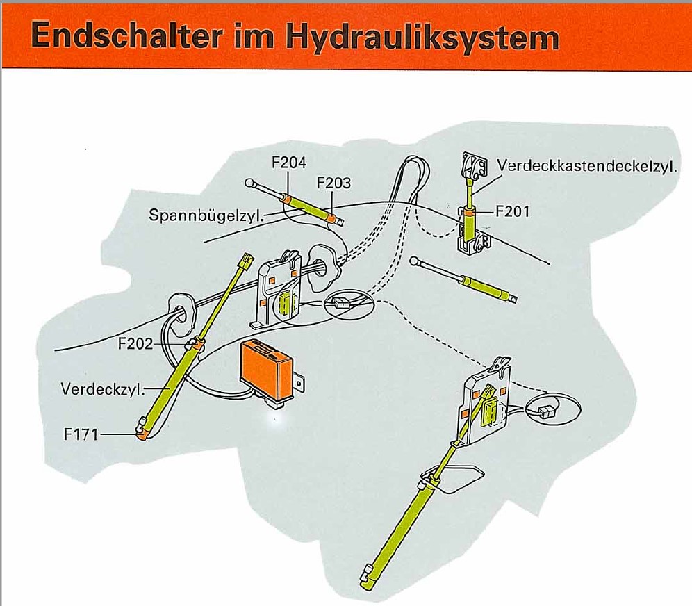

Der F204 sitzt im oberen Hydraulikzylinder beifahrerseitig oben. Dort kannst du natürlich auch mal schauen, ob das Kabel beschädigt oder ab ist. Allerdings scheint mir das nicht das Hauptpoblem zu sein. Hoffentlich täusche ich mich.

Gehe ich der Annahme eventuell richtig dass der spannbügel einen Mikroschalter besitzt.
Dieser eventuell nicht richtig arbeitet und dem STG erzählt das Verdeck wäre geöffnet ( aufgrund der fehlerhaften Stellung der Messwerte ) und sich daher nichts tut?
Gesendet von iPhone mit Tapatalk
Moin.
Der Spannbügelzylinder hat zwei Mikros (Endlagenschalter)....
[Bild: Endschalter.jpg]
