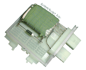

Vielen dank für deine Antwort. Also hab ihn ausgebaut denke ich zumindest. Ist der leicht quadratisch und der Widerstand hat auf der Innenseite ein grünes Gehäuse? Teilenr. 191 959 263 und ist der Stecker ist vierpolig??? Kann ich den überprüfen ob der defekt ist oder muss ich mir ein neuen kaufen? Danke aber glaub mir ich hab echt lange unter Gebläse, Vorwiderstand und Lüftung gesucht. Sonst würde ich mich nie wagen soetwas zu schreiben. Trotzdem danke Baaa Respekt

Was du beschreibst klingt richtig! Oben schwarz und rechteckig, unten klebt ein grünes "Paket" drauf.

Sieht so aus:
[Bild: Vorwiderstand2.gif]
nur mit schwarzem Kunststoff!!!!
