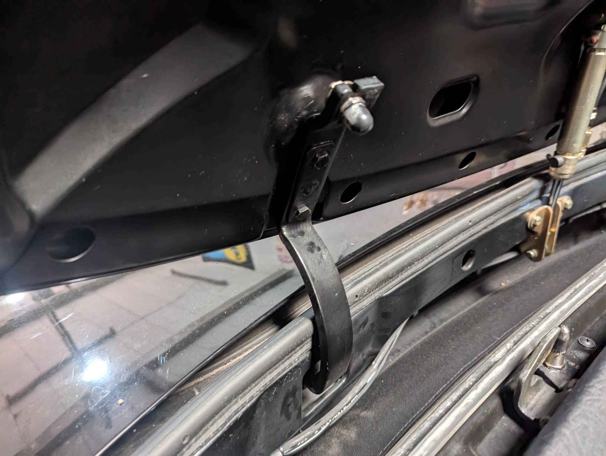

Wenn ich das Verdeck jetzt wieder Schließen möchte, gleiten die Schnapper nicht mehr in die schrägen Führungen ein. sondern drücken sie an der Spitze von oben hinunter.
[Bild: PXL_20250430_155038725.jpg]
Damit schalten die Mikroschalter natürlich nicht mehr richtig und ganz zu geht der Verdeckkastendeckel auch nicht.

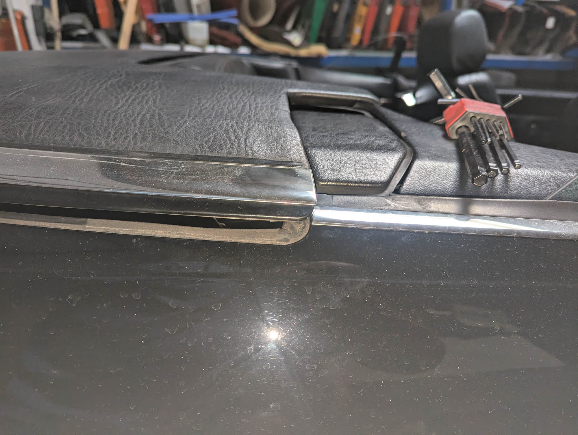

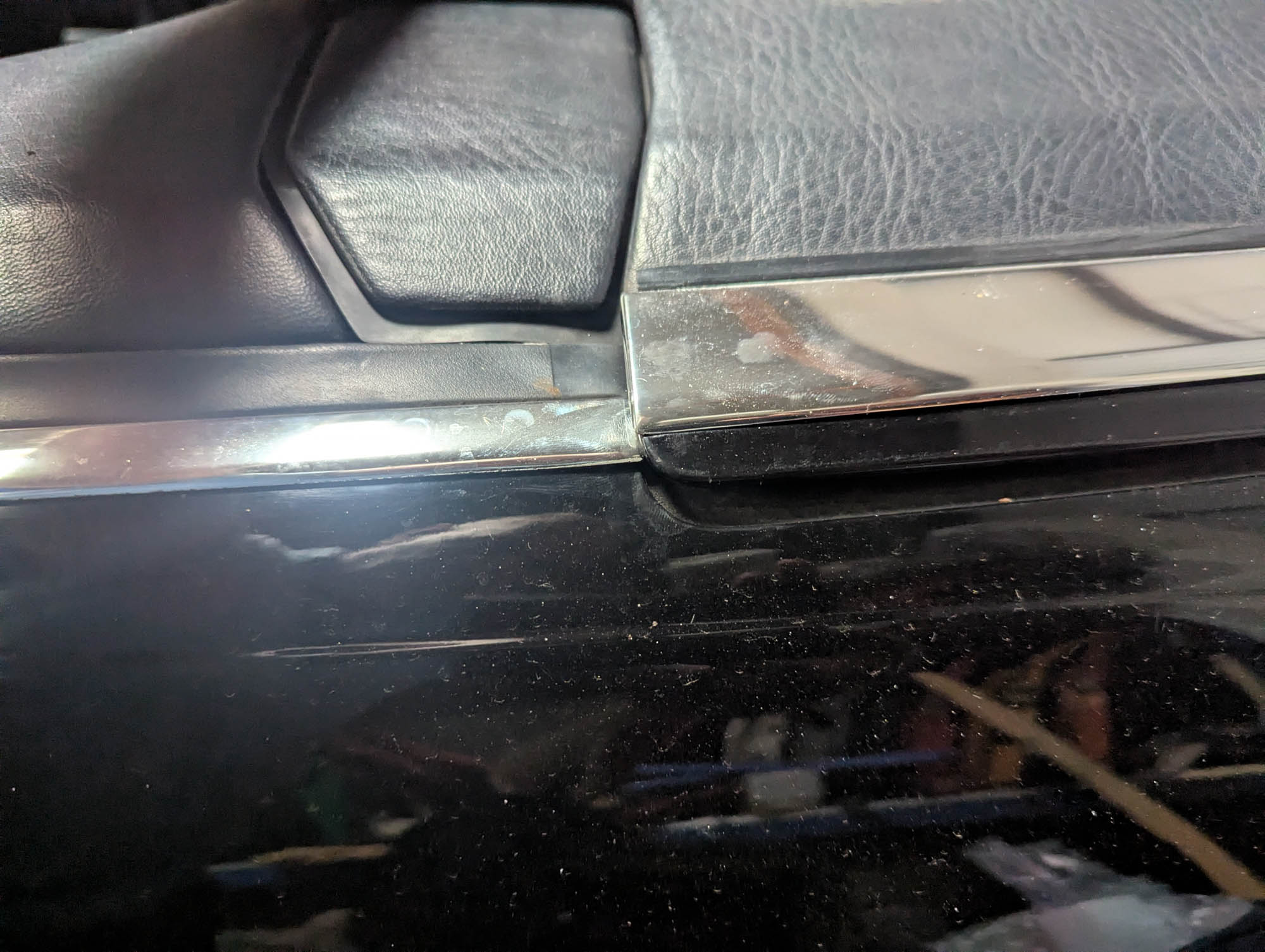

Um das Ganze trotzdem mal sichtbar zu machen, habe ich auf beiden Seiten die Schnapper vom Deckel abgeschraubt und so kann der Deckel trotzdem ganz runter. Fast ganz runter, denn er stößt vorne an der Zierleiste an.

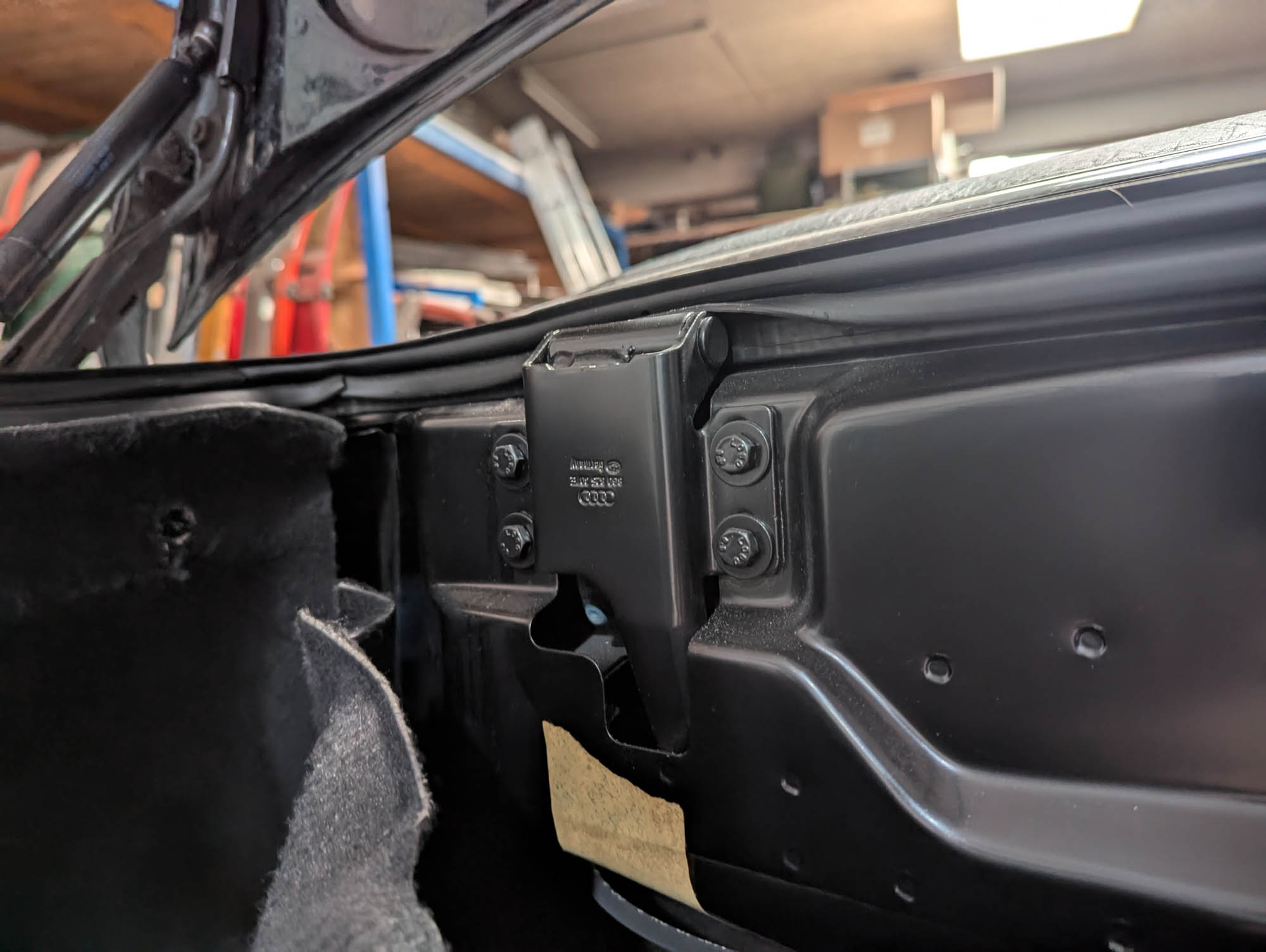

Nur finde ich jetzt leider den Übertäter nicht. Der Deckel ist offensichtlich an der Befestigung nicht verschoben. Er lässt sich auch nicht verschieben, wenn man die Schrauben löst.

Moin Olaf,
daß die Scharniere verbogen sind schließe ich mal aus .
Als du die Schrauben am Deckel lose hattest , war da die Zündung aus ?
Denn sobald diese an ist , drückt ja der Hydraulikstempel den Deckel nach oben und das macht das Verschieben natürlich schwieriger .
