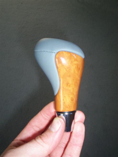

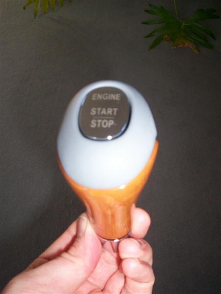

keine schlechte Idee. Hatte ich auch schon drüber nachgedacht, da ich noch dies:
[Bild: 000_0016.jpg]
[Bild: 000_0017.jpg]
auf Lager hab.
Aber original und so.... Habe es dann doch gelassen aber viel Spaß für dich und wenn
du Interesse am S-Klasse Schaltknauf hast...... pm Big Grin
Den MB-Schaltknauf kannst vergessen.
Ist ein ELEKTRONISCHER MICROSCHALTER.
Wird sehr schwierig über den ein normales Relai anzusteuern.

@ durdom: Danke für den Hinweis Roman, schade, der Schaltknauf hat ganz gut ausgesehen, zwar nicht das Holz was ich brauche, aber da hätte ich evtl. noch drüber hinweggesehen, aber wenn das elektronisch nicht so einfach machbar ist, dann lasse ich das dann doch besser mit dem Knauf!
