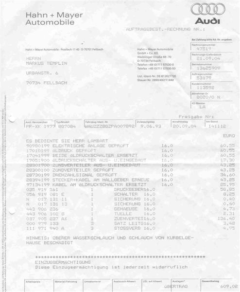

Hey CJDream83,
hatte exakt das gleiche Problem, als ich meinen Wagen gekauft habe.
Die Werkstatt (Gott beschere Ihnen böse Träume) hat den Zündverteiler gegen
einen regenerierten getauscht und mit einem Schlag war zumindest dieses Problem gelöst. Dafür hatte ich heimliche Mordgedanken Bin verärgert!NinjaBin verärgert!
Hier mal der Grund und vielleicht eine kleine Hilfe für dich:
[Bild: 242.jpg]
Da fehlt wohlgemerkt noch die MwSt!!!!! Ich bekomme schon wieder schlechte Laune, wenn ich an die Ar.......cher denke.
Das kommt davon, wenn man so mir nichts dir nichts sagt: "Mal bitte nach dem Öldruck schauen!"
