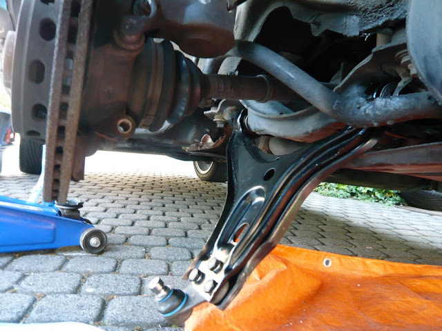

Hallo Hans-Jörg
Der Sturz der Vorderachse wird am Traggelenk eingestellt.
Das ist mit 3 Schrauben am Querlenker befestigt und trägt auf der anderen Seite (beweglich aufgehängt) das Radlagergehäuse.
Löst man die 3 Schrauben am Querlenker lässt es sich in den Langlöchern verschieben.
Das ist die Einstellung des Sturzes.
Feddich.
Da ist das Ding:
[Bild: P1020273.JPG]
Thilo
