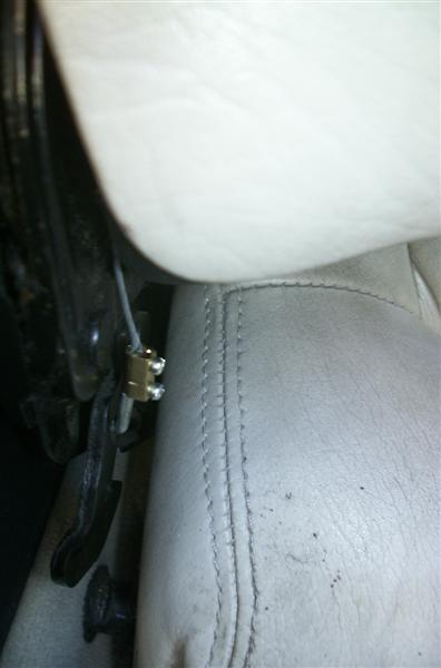

Zum Seil.... Versuchs doch mal so:
[Bild: Seilzug.jpg]
Sieht man nicht, ist günstig und dauert 3 Minuten!
ist dies das alte Seil das Du einfach mit einer Klemme gekürzt hast ?
Dann kann ich mir den abbau der Sitzlehne sparen ?
Gruß Thomas
MADE ON A MAC
[Bild: Audi_05.jpg]
Richtig!
Einfach soweit kürzen bis der Haken wieder angehoben wird und dann festschrauben. Habe das "Lüsterklemmeninnenleben" dann noch mit Tape umwickelt und in Fahrtrichtung gedreht, damit die Schräubchen nicht am Blech oder Leder schleifen.
Das wars.. Zwinker
