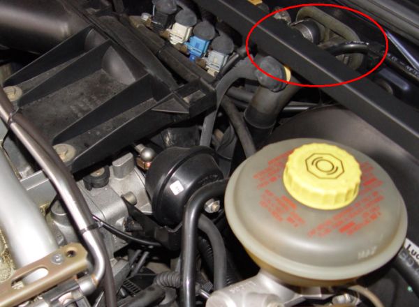

brauche dringend Rat,
ich brauche die Teilenummer von der Entlüftungsschraube, gibt es angeblich nur mit dem ganzen Schlauch, Kostenpunkt Liste 81€!?
Gibt es die Schraube wirklich nicht einzeln?
Kann man da eine andere verwenden?
Es handelt sich um die Kunststoff-"Rändelschraube" mit Kreuzschlitz oben an der Spritzwand, direkt im Schlauch, siehe Bild,
Bildlink ist von Grappa geklaut, bitte um Nachsicht!! Falls unerwünscht, lösch ich den Link sofort!

(28.06.2011, 09:43)tomtomd schrieb: ...ich brauche die Teilenummer von der Entlüftungsschraube, gibt es angeblich nur mit dem ganzen Schlauch, Kostenpunkt Liste 81€!?
1) Ja, so habe ich es auch verstanden.
2) Ja, guckst Du hier.
Paßt. Habe ich auch so gemacht. Ca. 11 €, je nach Renault-Partner.

Danke!!
Gerade bei Renault angerufen,
Schraube hat er da, Dichtung kommt um 16h30!
O Mann, was würde ich ohne das Internet machen!

Ich poste später dann mal die Ösi-Preise, Mat.Nr. stimmen noch.
7703061007 Gummischeibe AA19
7700518589 Entl. Schraube AA19
Dachte mir gestern noch, gibts ja nicht, dass das nur mir passiert!  Denke mal, durch das viele heiß kalt werden die Dinger porös......
