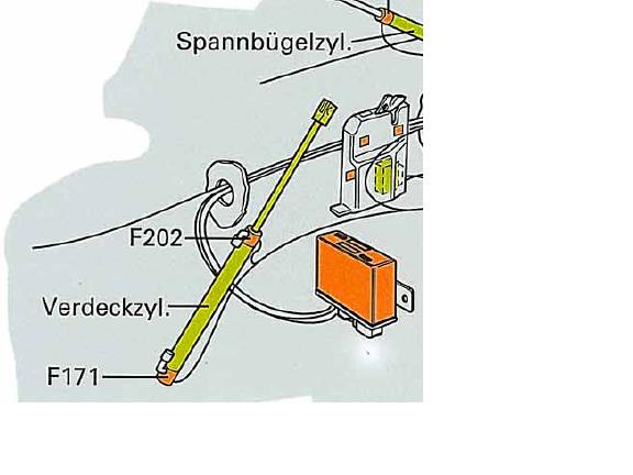

der andere Fehler ist der entscheidende für den Schließvorgang, denke ich:
bei geöffnetem Verdeck (siehe MWB.xls) sind sowohl F202 wie auch F171
geschlossen. Das ist sicher der Grund dafür, dass der Vorgang nicht startet.
Sowie ich das Verdeck manuell soweit bewegt habe, dass F202 geöffnet wird,
läuft die Pumpe an und schließt das Verdeck.(@Ollfried)
[Bild: f202.JPG]
Hat jetzt dazu jemand eine Idee? Mit der Handbremse bin ich vollkommen
überfragt und beim F202 könnte ich mir Massekontakt vorstellen!? Un
Was meint ihr?

Ich würde die Schuld auf F202 schieben!
F171 und F202 können theoretisch nie zur selben Zeit geschlossen sein...haste mal am Hydraulikzylinder selbst gemessen?

denke ich auch. Da hatte ich auch mal ein "F202 unplausibles Signal" drin.
Ich Denke das Teil bekommt ausserhalb des Zylinders Masse.

Ich denke ich lass das erstmal so oder schaue, dass ich den F202 auslagere um
nicht noch mal an den Zylinder ran zu müssen. Das ja man doof

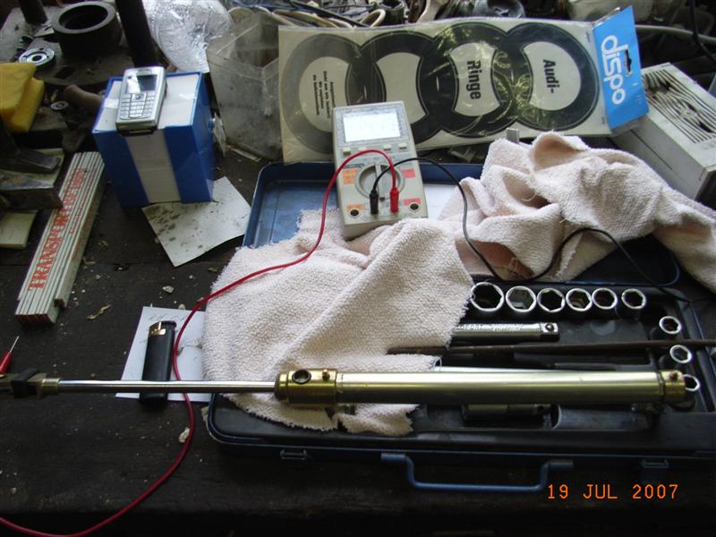

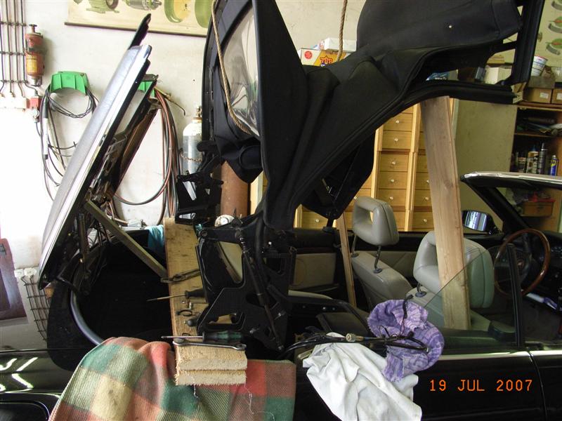

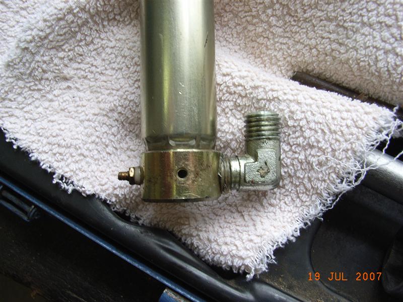

es gibt wieder Neuigkeiten an dieser Front. ich habe gestern mal das Verdeck
abgenommen um dieses leidige Thema "E-Verdeck geht auf aber nicht zu"
möglichst zu lösen.
Das ging nach Reparaturanleitung auch recht schnell, nach 30min war der Hauptzylinder

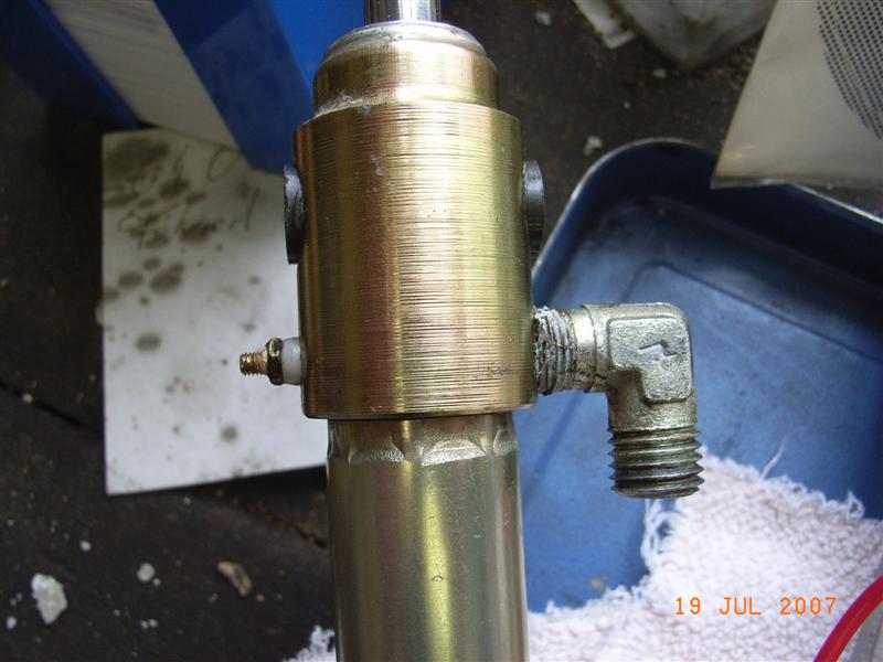

zugänglich. Den habe ich dann rausgebaut und wunderte mich doch sehr, dass
der so schwer geht! Dann habe ich das gute Stück erstmal durchgepiepst und siehe da,
wenn der Dämpfer ganz unten ist, dann sind F202 und F171
geschlossen.

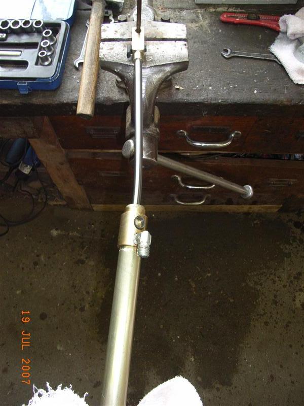

Gut, nix neues, aber warum? Nach genauerem Betrachten habe ich gesehen,
dass die Kolbenstange einen leichten Schlag hat! Ich also mit Holz und Schraubstock
da sehr sensibel ran und das Ding gerichtet. Siehe da, der Kolben ließ sich
wieder leicht bewegen und er bekam auch unten keinen Massekontakt mehr.
ich mich gefreut wie doof. Rechts weider rein, links auch noch gerichtet
(sch.... Vorbesitzer [des Verdeckes]) und alles wieder rein.

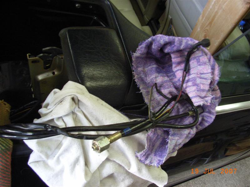

....... Probiert.......geht nicht......... komische Geräusche von hinten
..................NEIN! ....................... SHIT!..............Hydraulikleitungen
rechts nur handfest.............. Prima!!!!
Also habe ich das Verdeck noch mal rausgeholt, dabei fiel dann auch gleich
mal das vertikale Justierblech durch...... TOLL!!!. Anschlüsse festgezogen,
alles wieder rein, gut. Probiert ---> geht. GEIIIIIIIIIIILLLLL!!!! Big GrinBig Grin

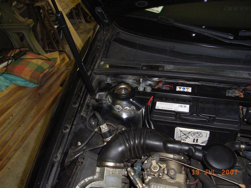

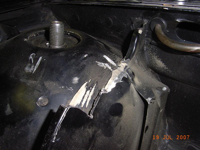

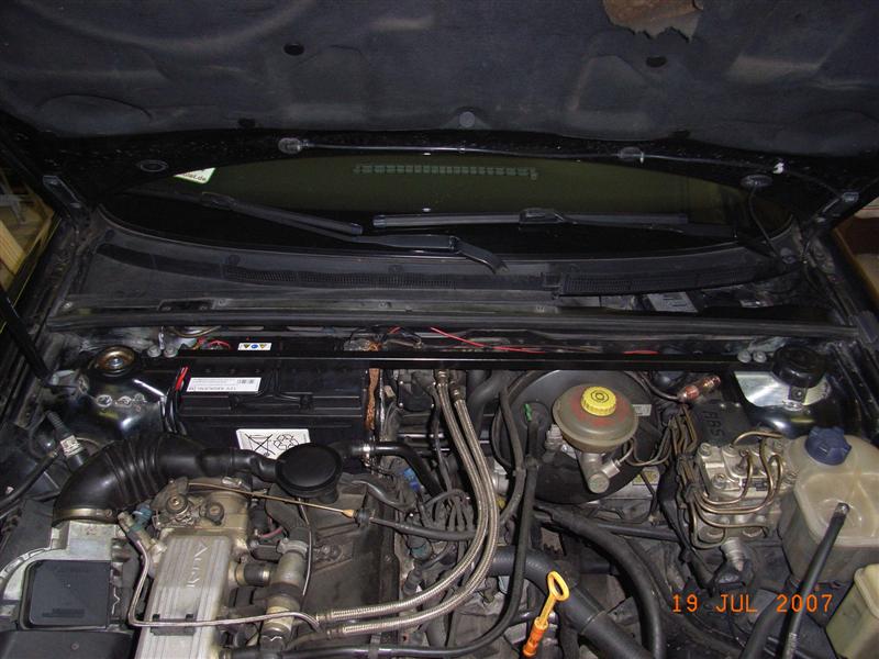

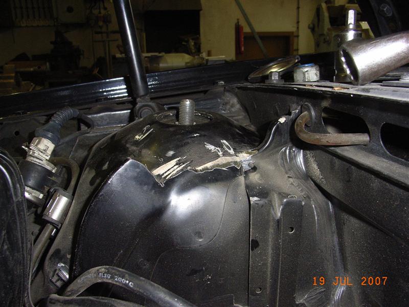

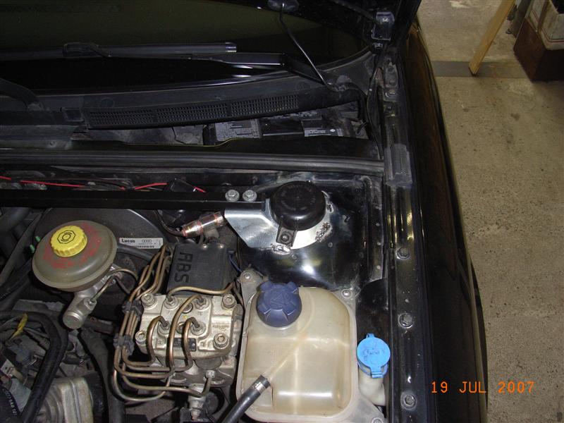

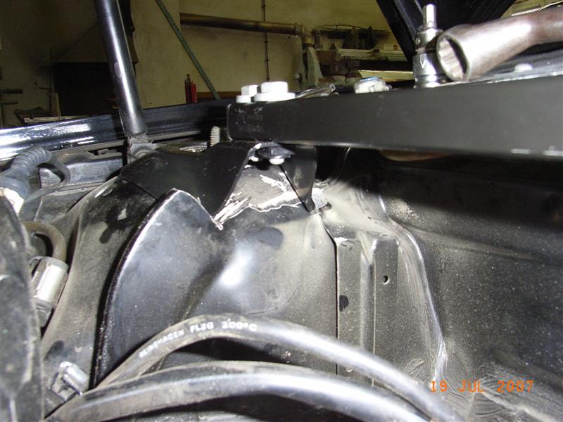

Ach ja, die Domkappen für die Domstrebe habe ich auch noch eingeschweißt
(bekommen).

nicht schlecht, nicht schlecht, gute Arbeit, aber "leicht verbogen" ist wohl etwas untertrieben, oder!?? Das DIng ist ja völlig krumm, wundert mich das das Verdeck damit überhaupt noch ging!!!!
Was sich mir jetzt noch nicht ganz erschließt, ist die Sache mit deiner Domstrebe. Du ahst ja so lange anch einer passenden gesucht wo du nicht bohren mußt,a lso keine Löcher in die Karosserie machen mußt, war dir irgendwei zuwider!??! Wenn ich das richtigs ehe, dann sind jetzt pro Seite 3 Löcher im Dom?!?!?
#40
Das sind Schweißpunkte mein Großer! Original halt! Zwinker
Übrigens ein Loch ist O.K.! Smile (fürs Domlager)
