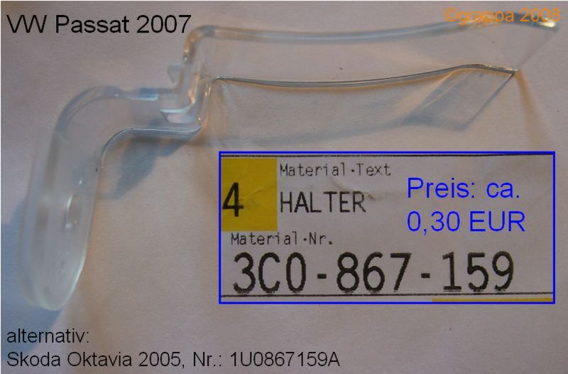

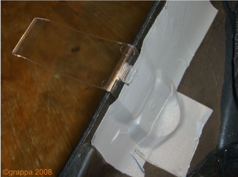

neulich sah ich in einem VW Passat (neuestes Modell) ein hervorragendes Zubehörteil, das insbesondere im Cabrio sinnvoll erscheint. Es handelt sich dabei um einen glasklaren Parktickethalter (VW-Nr. 3C0 867 159) am Scheibenrahmen (A-Säule). Ein hinter diese Klammer gesteckter Parkzettel hält bombenfest und kann nicht mehr vom Wind weggeweht werden. Dies ist insbesondere bei geöffnet abgestelltem Fahrzeug sehr praktisch.
Das Teil kostet beim Freundlichen günstige 0,30 EUR, weshalb ich es mir beim letzten Ersatzteilkauf einfach mal mitbestellt habe. Das Teil passt nicht auf Anhieb, kann aber ziemlich schnell und simpel an unser Cabrio angepasst werden.
Ich spare mir große Worte und lasse Bilder sprechen:
Bild 1:
[Bild: 1.jpg]
Das Teil kann - wie auf dem Bild zu sehen - von VW bezogen werden. Auch Skoda hat so etwas im Angebot. Ich weiss aber nicht ob es dasselbe Bauteil ist oder ob es evtl. eine andere Geometrie hat. Mein Beispiel basiert jedenfalls auf dem VW-Teil.
Bild 2:
[Bild: 2.jpg]

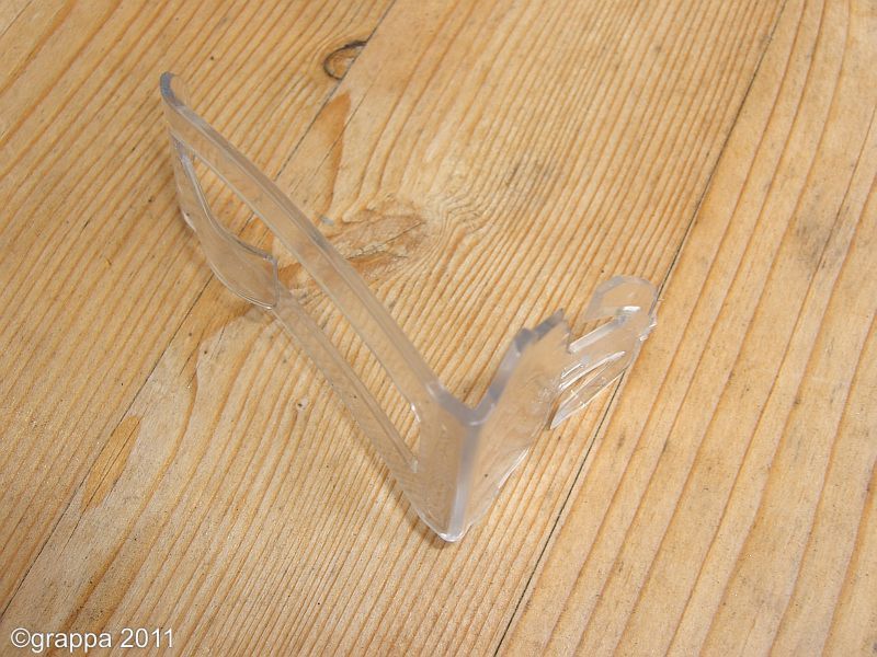

Mit einem Lötkolben kann das Kunststoffteil erwärmt werden und dabei per Hand vorsichtig in die neue Form gebracht werden. Dabei muss das Teil sehr nah an den Lötkolben gehalten werden. Direkter Kontakt mit dem Lötkolben ist aber unbedingt zu vermeiden, damit der Kunststoff nicht beschädigt (verschmort) wird. Nach ein wenig Biegearbeit passt das Teil dann "schmatzend-saugend" in die Kontur der A-Säulenverkleidung.

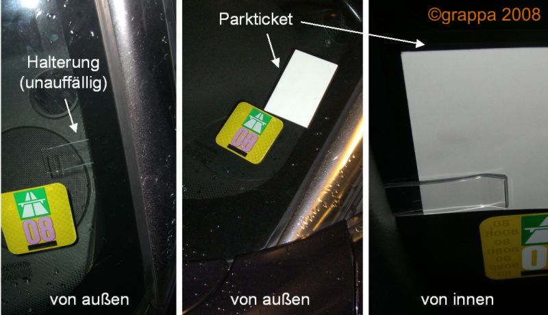

Der Halter muss an sich überhaupt nicht fixiert werden, da er von der A-Säulenverkleidung und der Scheibe genügend fest eingeklemmt wird. Ich habe ihn dennoch mit etwas Gewebeband fixiert, damit die Montage einfacher vonstatten geht.

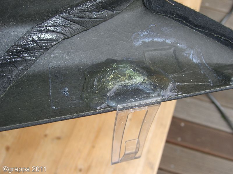

Endergebnis. Ich habe ein Parkticket mit einem Stück Papier simuliert - quasi als Anwendungsbeispiel.

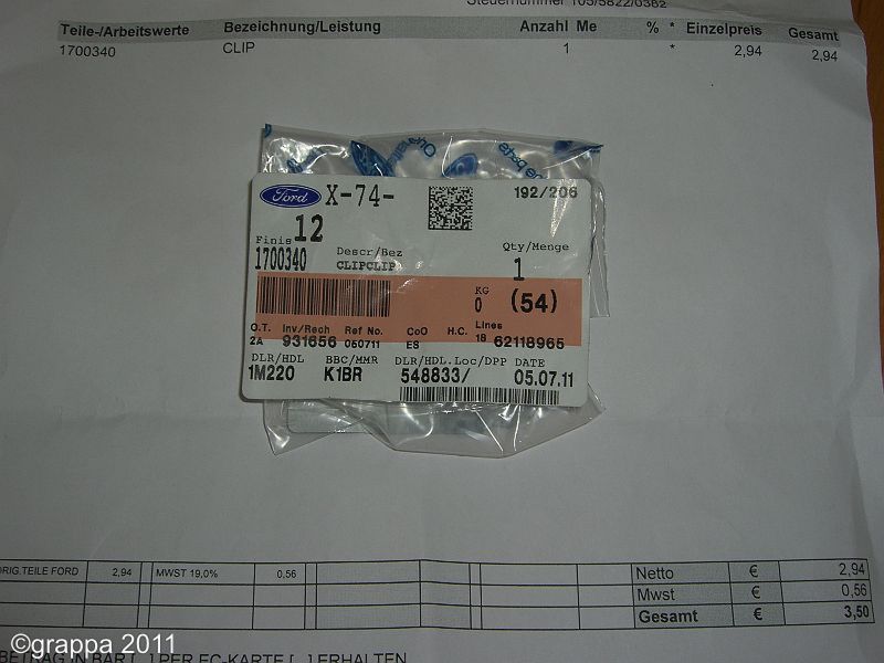

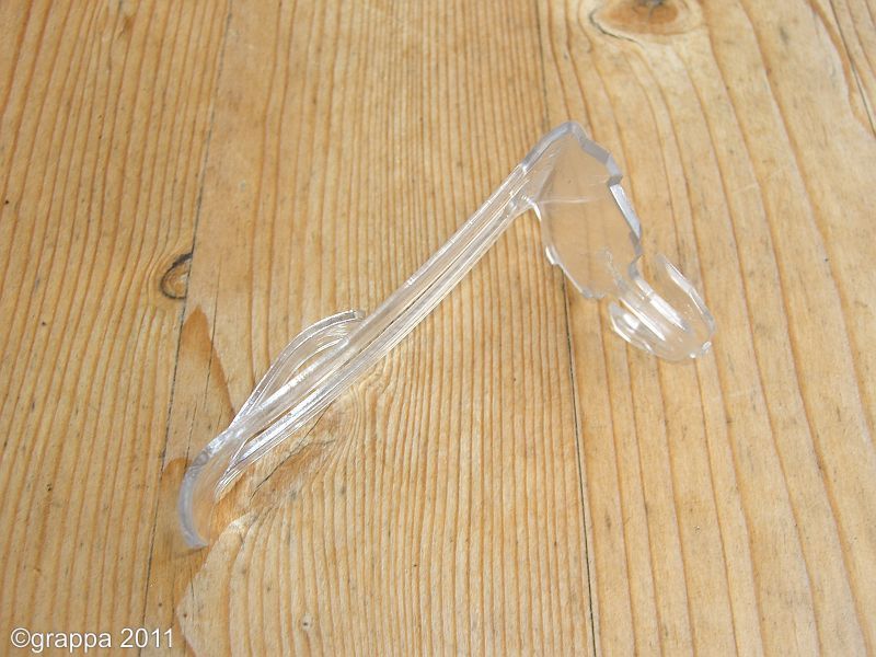

Bei Ford gibt es auch diese Parktickethalter, allerdings in einer etwas einfach bedienbaren Form. Bei dem ganz zu oberst gezeigten VW-Teil brauchte man je nach Papiersorte des Tickets mitunter zwei Hände, um das Ticket drunter zu schieben. Bei dem Ford-Teil geht das einfacher, weil es eine kleinere Klemmlasche hat.
Weiterer Vorteil: Das Teil passt schon im Original und muss nicht erst verbogen werden. Ein wenig Heisskleber und fertig ist die Laube... Zwinker
Nachteil: kostet locker 10x soviel wie das VW-Teil... ts, ts, ts...
FINIS-Code (Ford Teilenummer): 1700340, Preis: 3,50 EUR
