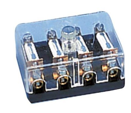

Mir schwebt dabei eine Art absicherbarer Anschlussblock vor, zum Beispiel 8-fach, wobei
3 x Klemme 15, 3 x Masse und 2 x Klemme 30 belegt werden könnte. Das Ding muss ausdrücklich
NICHT aus dem HIFI-Bereich sein, da solche Querschnitte nicht benötigt werden. Ich habe mal
ein bisschen rumgesucht und sowas gefunden:
Wohnwagenbereich:
[Bild: M81021_popup.jpg][Bild: 17316_0.jpg]
Da sind die Sicherungen aber "unüblich". Zumindest in unserem Fahrzeug. (ist ja kein Trabbi Zwinker )
Ebenfalls denkbar:
[Bild: 17309_0.jpg]
Aber da stören mich die offen liegenden Steckzungen. Man könnte ausserdem schlecht brücken.
Ideal wäre etwas wie "Lüsterklemmen mit Sicherungssteckplatz". Kann man in etwa verstehen,
was ich meine?
Hat da jemand Erfahrungen oder Ideen?

Moin Markus,
im Bootsbau wird man auch fündig.
Gruss aus Nordwest!
Peter Ganz geschmeidisch...
Guten Morgen.
Na Mensch, das sieht doch schon ziemlich gut aus. Peters Vorschlag trifft fast das, was ich mir
so gedacht hatte. Wenn ich das richtig sehe, ist das aber da nur "+" und "-" verteilbar, also
drei oder mehr Signale nicht. Naja, reicht vielleicht, mal sehen...
Auf den Reimo Katalog war ich schon gestoßen. Da wird aber nur Plus verteilt, oder?
Moin Markus,
auf Booten ohne Räder gibt's kein Zündungsplus, nur "an" oder "aus" Grandpa
Gruss aus Nordwest!
Na da denkste jetzt aber noch mal nach Peter.... Zwinker
Peter meinte wohl Segelboote oder Boote mit Außenboarder oder ähnliches wo es nur ne 12V Bordspannung gibt.
Aber so wie ich das Teil sehe in der 360° rundumansicht, hat es oben einen Masseblock mit 6 Anschlüssen und unten
6 separate Anschlüsse (da ja auch 6 separate Sicherungen). Da kann man dann also wahlweise Dauer- oder Zündplus
ranlegen. Wäre doch prima oder?

Also ich sehe das so:
  • oben einen Eingang für Masse und 6 Ausgänge
  • unten einen Eingang für Klemme 30 ODER Klemme 15 mit 6 (oder 12) einzeln abgesicherten Ausgängen
Noch dreist das Bild gemopst.....
[Bild: 4056dd80f5e9f09008837162d71965f955dab877.jpg]
