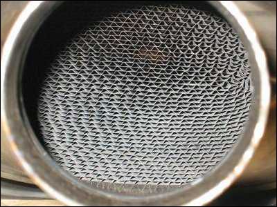

200 zeller oder Sport/Renn Kat 100 zeller
Es geht um den durchlass, je mehr zellen desto wenniger durchlass.
Wenn der 200/100 zeller ABE Lesen für deinen Wagen hat bist du GlücklichBig Grin
und ist das ganze mit Mittel und Endschalldämpfer nicht zu laut ist auch der Tüv glücklich.Big Grin
http://www.mgfcar.de/catalyst/Metallkat.jpg 200 zellen
http://img523.imageshack.us/img523/2656/dsc05444lb7.jpg 100 zellen
