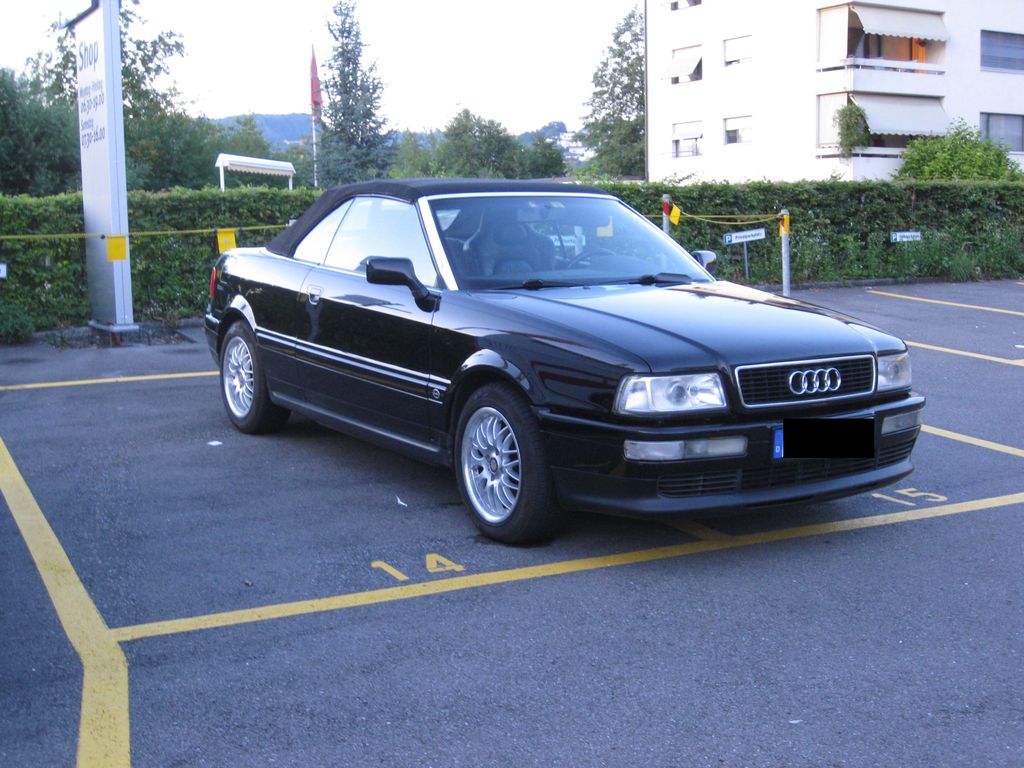

da in vielen Fahrwerks-Threads entweder keine Bilder drin sind oder diese häufig schon nicht mehr verfügbar sind (Upload mit begrenzter Speicherdauer o. ä.) möchte ich hier mal fragen ob evtl. jemand Bilder vom Cabrio mit dem Bilstein B12 hat!? ...damit man sich mal ein Bild von diesem sog. "Hängearsch" machen kann.
Interessant wären für mich folgende Bilder:
- Vorher/Nachher-Bilder im Vergleich zum Serienfahrwerk, oder
- B12 ohne Weitec Höherlegung, oder
- B12 mit Weitec Höherlegung
Dankeschön & viele Grüße Smile
[Bild: bhokz9cp.jpg]
Mein '97er Cabriolet   Zwinker

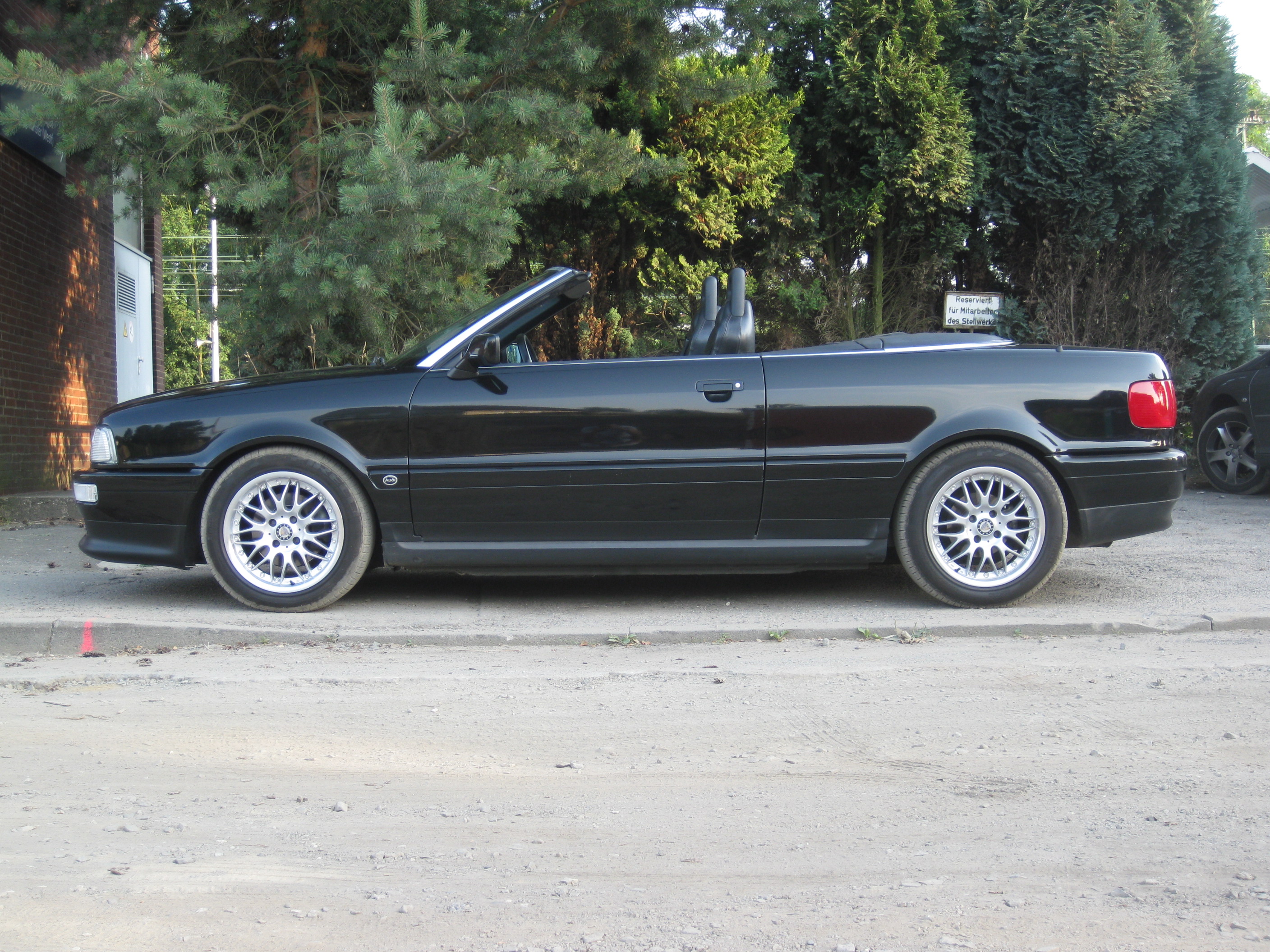

'N Abend!
ABC, Automatik, GIS, Serienfahrwerk, frisch gewaschen:
[Bild: IMG_1218.jpg]
Gleiches Auto, Bilstein B12+Weitec SDK:
[Bild: IMG_2467.JPG]
[Bild: IMG_2482.JPG]
Mit ohne Weitec SDK kann ich leider nicht dienen.
[Bild: TJ.jpg]
Bedankt durch: Turbo246
Perfekt, danke Smile
Das sieht auf jeden Fall sehr stimmig aus finde ich. Wenn das schon hinten höhergelegt ist, dann ist dieses Weitec Kit schon Pflicht würde ich sagen.
Was ist denn eigentlich an den Aussagen dran die vereinzelt rumschwirren dass da irgendwie die Dämpferstangen in den Verdeckkasten rein ragen? Ist das wirklich der Fall?
Danke & Gruß Smile
