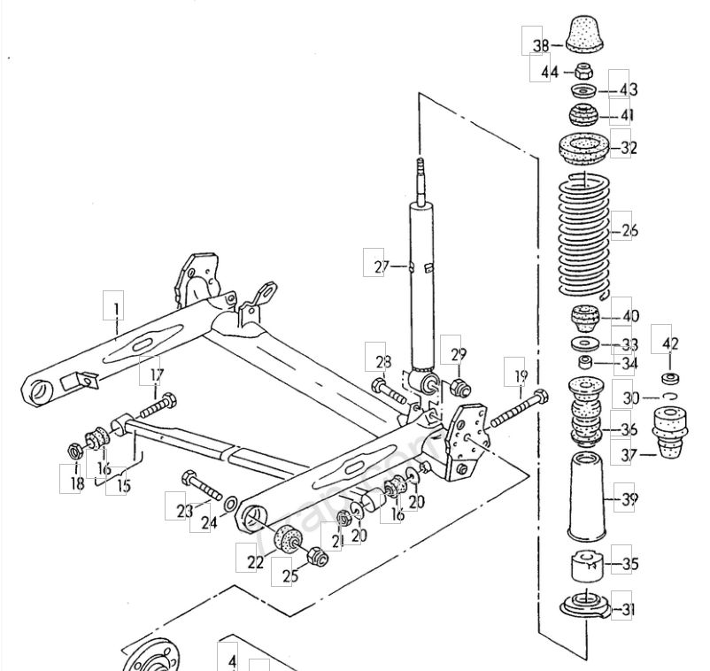

Nachdem die Vorderachse spielfrei ist habe ich mich gestern an die Hinterachse gemacht. Bei der Demontage des ersten Dämpfers war ich etwas verwundert, warum die Kolbenstangen der Dämpfer den Teppich im Verdeckkasten durchstoßen haben.
Beim Ausbau wurde stellte sich herraus, dass die Ferderbeine hinten nur aus Dämpfern, Federn,Federteller zur Karosserie, 2 Gummis ( wo das Domlager sitzen sollte), einer Unterlegscheibe zum Verdeckkasten hin und einer Mutter bestanden!
Ende März habe ich eine Spedition beauftragt den Audi zu holen, bis dahin muss ich die hinteren Federbeine wieder verbaut haben. Hat jemand von euch eine Idee, wo ich mir einen Montagesatz für hinten kaufen kann? Gibt es soetwas überhaupt?

Wenn ich den ETKA richtig deute brauche ich mindestens:
- die Kappe zum Verdeckkasten ( 8G0 512 135)
- den ersten teller ( 8G0 512 131 B)
- Das Gummi im Verdeckkasten (8G0 512 135 A)
- Das Gummi im Radkasten (8G0 512 133 B)
- die Unterlegscheibe unterhalb (8G0 512 115)
- den Ring, der den Anschlagpuffer begrenzt (8G0 512 367 A)
- den Anschlagpuffer
- und die Staubmanchette
Habe ich etwas vergessen?
