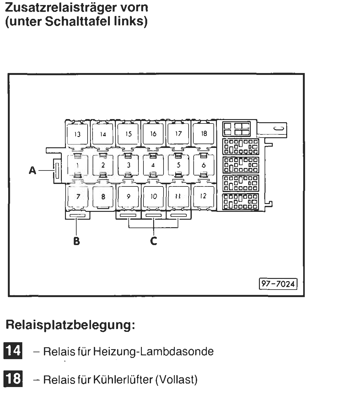

Moin jens-Holger,
hier mal ein bisschen "Supportmaterieal"....
[Bild: SLP%20Luefter%20V6-1.jpg]
Das Relais J135 findest du im Relaisträger der Zentralelektrik auf Platz 18. Das ist ganz oben rechts!

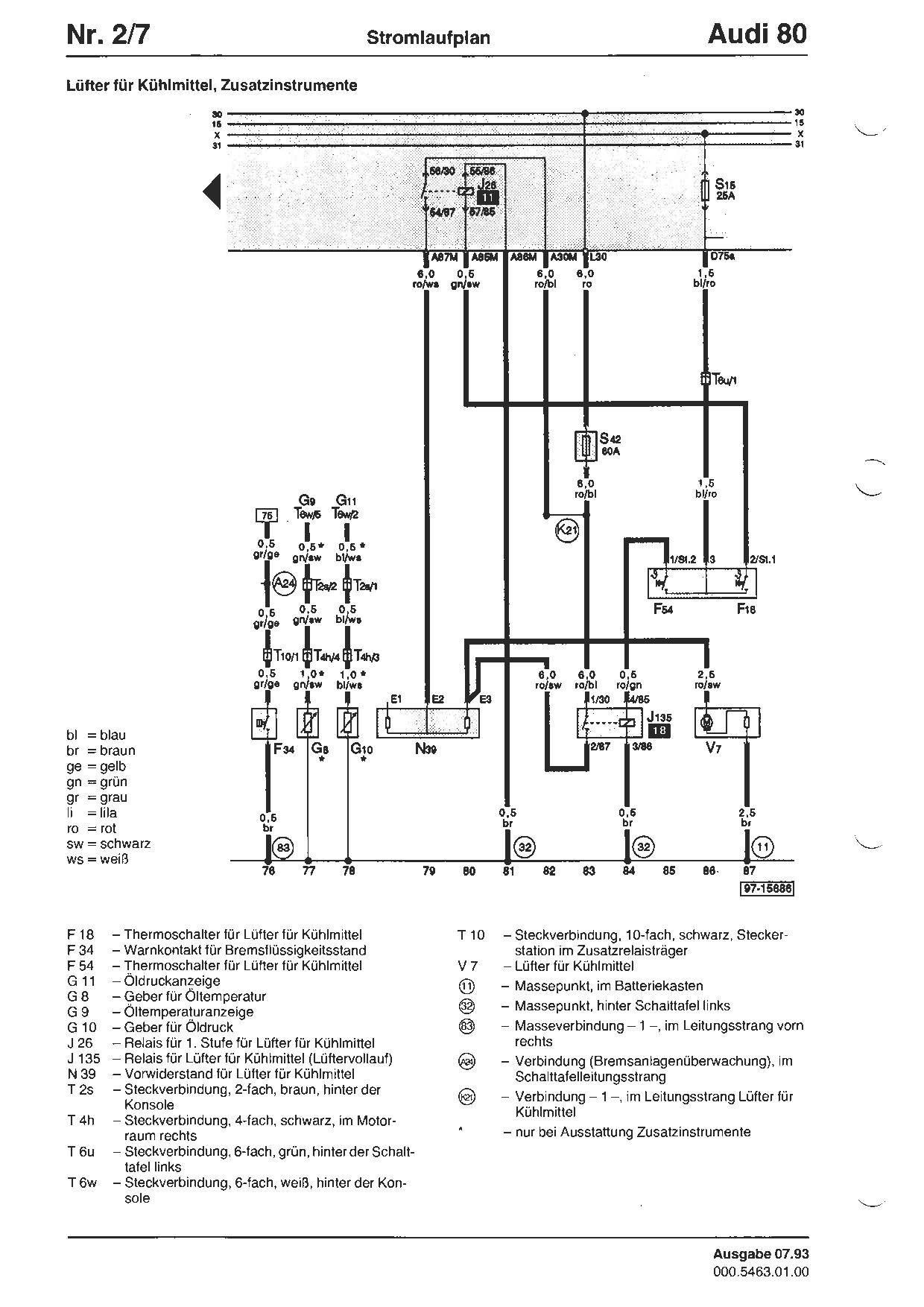

Hallo Markus, vielen Dank! Das habe ich schon gezogen! Da steht bei mir 217 in Weiß drauf! Den Schaltplan hab ich auch schon gefunden im Netz, sag weißt du ob die Möglichkeit besteht das es bei einem gezogenen Relais eine Notlauffunktion gibt ? Weißt du was ich meine ? Das wenn das Relais versagt oder nicht vorhanden ist automatisch die Lüfter laufen? Also ich habe nur wenn ich die 60er Sicherung ziehe erfolg, dann ist Ruhe! Relais hat nichts gebracht...hast du noch ne Idee??
Nette Grüße
Jens-Holger
hatte ich scheinbar überlesen. Ich finde es eh etwas schwierig in einem Thread immer zwischen
NG und AAH umdenken zu müssen. Dry
Also wenn du die beiden richtigen Relais gezogen hast, kann laut Stromplan kein Strom mehr an
V7 ankommen!!!!
Nachtrag:
[Bild: zusatzrelaistraeger.jpg]
Genau, und das ist bei mir trotzdem so !??? Deshalb verstehe ich die Welt nicht mehr!! Darum ja die Frage ob es etwas wie Not-oder Zwangslauf gibt !?
Ach ja Netten Gruß
Jens-Holger
