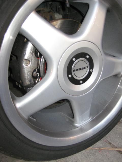

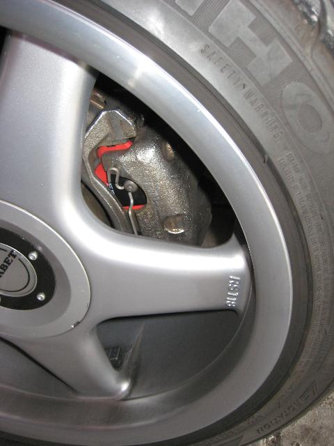

Ich habe die besagte Kombi letzte Woche Dienstag eingebaut. Seitdem bin ich etwa 1500km gefahren und kann
lediglich Positives berichten. Das Schlagen des Lenkrades ist weg (hat erstmal nix mit der Art der
Scheibe zu tun, klar) und die Scheiben und Beläge packen nach den ersten 600 gemächlichen
Kilometern inzwischen sehr schön und standfest zu. Man hat regelrecht das Gefühl, dass bei gleicher
Pedalstellung die Bremswirkung mit der Dauer des Bremsens merklich zunimmt. Ein Fading konnte ich
auch nach langer und zügiger Autobahnfahrt nicht feststellen.
Bei der letzten Fahrt durch das bergige Jenaer Umland hatte ich noch nicht genug Kilometer drauf,
um die Bremsen zu fordern....
Zur Staubentwicklung. Am Anfang sah ich tatsächlich keinen merklichen Unterschied zu den vorherigen
Belägen. Die Felgen waren nach einer halben Tankfüllung rabenschwarz! Huh Inzwischen hat
sich das gelegt und das Bild zeigt 300km Autobahn/Überland. Mal sehen, wie da die Entwicklung
weitergeht.
Insgesamt muss ich sagen, dass ich sehr zufrieden bin! Bremsen macht wieder Spaß und die
besprochene Kombination vermittelt ein souveränes und standfestes Gefühl...
[Bild: IMG_0178.JPG]
[Bild: IMG_0174.JPG]
Außerdem sieht es noch ein bisschen geil aus und die Green Stuff hätten farblich einfach gar nicht
gepasst! Zwinker
